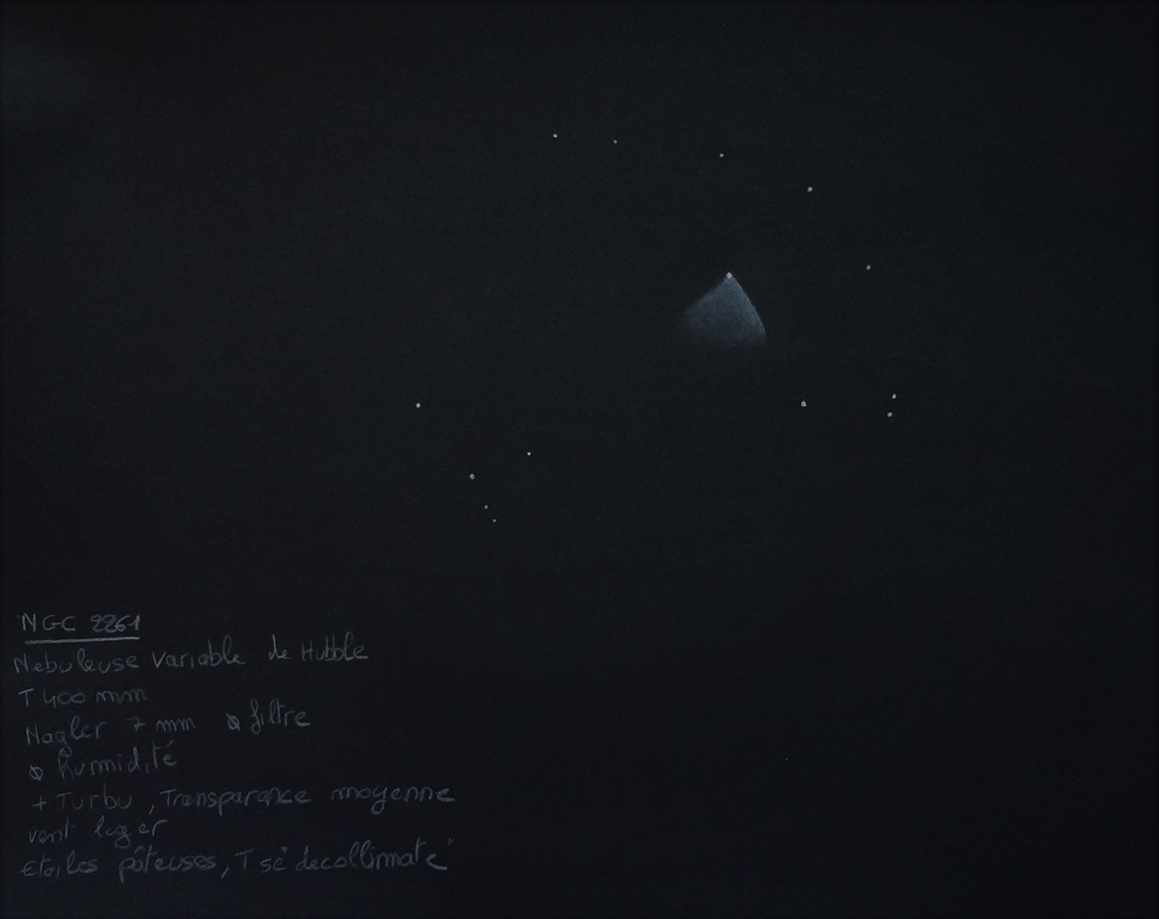

hier soir, sortie astro au T ES 400mm, le ciel était beau mais les détails semblaient estompés. Il n'y avait pas du tout d'humidité ce qui est très rare chez moi.
j'ai aussi eu des soucis de collimation, elle se dérèglé en quelques minutes d'observation... j'ai eu beau vérifier le montage du télescope, rien à faire! il faut que j'inspecte cela à la lumière du jour.
Je ferais un CROA plus tard du reste de la soirée.
voici donc la Nébuleuse variable de Hubble, je l'adore, elle est toute petite mais si charmante! je n'ai pas observé de détails dans la nébulosité, je ne sais pas si je suis sensée en voir au T400. J'ai testé avec filtre UHC et OIII mais finalement c'est sans filtre que je l'ai trouvé mieux mise en valeur.
une zone plus lumineuse est présente sur la droite à l'oculaire, un petit renflement apparait discret sur la gauche à l'oculaire et la nébuleuse est délimité moins franchement de ce côté.
dessin fait sur papier noir 120g, crayon blanc pour les étoiles, pastels sèche blanche et estompe pour la nébuleuse.
au chaud j'ai retouché les étoiles patatoïdes, un peu les nuances et les contours de la nébuleuse à la gomme mie de pain.
j'ai retouché un peu la luminosité.
Pour la petite anecdote, quand je suis rentrée au chaud, mon chéri à voulu voir le dessin, il a explosé de rire devant la taille minuscule de l'œuvre😆
En comparaison avec mon dernier dessin,  le coeur de M42 qui prend plus de la moitié de la feuille, c'est sur que ca fait un choc!

Merci à toi!
Ca y est je mets le pied à l'étrier Pour le dessin au 400. Et le printemps arrive...😁
par contre c’est pas confort de dessiner debout!
Tu rends là un bel hommage au premier objet photographié par le 5m du Mont Palomar en.... 1949  :)

et moi moins bêtes grâce à vous deux. Car je n'ai encore jamais observé cette belle nébuleuse. Visible au 235mm ? Pas certain.
Bravo en tout cas. Et je suis épaté que tu dessines debout, sur papier noir directement dehors. Quelle audace !

La prochaine fois, dessines la pleine lune, il sera ébloui !

je n’arrive pas à me souvenir si je la vois au 200mm! Il faut la tenter mais elle est très petite dans le 24mm au T400 mais on voit tout de suite sa forme bien caractéristique.
 je n’ai pas eu un confort optimal pour ce dessin, il faut que je prenne mes marques au T400 (habituée au T200 pour dessiner) et il faut que j’investisse dans une chaise réglable!
Pour le papier noir je l’utilise depuis peu, la pastel c’est délicat mais cela fonctionne bien. Ce qui est galère pour moi avec le papier noir ce sont les étoiles. le papier blanc puis négatif fonctionne bien et c’est plus facile dehors mais je pense que j’avais un rendu moins réaliste avec les crayons a papier. Et puis c’est plus joli quand on regarde l’original sur papier noir.

Salut !
joli choix d'un objet compact qui effectivement ne tiendra pas beaucoup de place sur le papier !
Habituellement on décrit des détails à partir de 250-300 mm mais selon le ciel. Tu as déjà perçu l'étoile R Monocerotis et les côtés incurvés différemment, il me semble me souvenir de légères nuances de texture sur la "voilure".
Pour ce qui est de la perception, elle est déjà visible à bien plus petit diamètre sous bon ciel, notamment aux lunettes de 80 et 100 mm.
Donc Olivufu ça devrait passer à Caluire à T235.
Idem, j'ai pas souvenir d'un quelconque effet des filtres dessus, mais L. Ferrero la mentionne légèrement améliorée par l'UHC. Elle est pourtant par réflexion, ce qui confirme le faible effet des filtres

Beau travail, j'aime bien cette petite nebuleuse. Ca fait longtemps que je n'y ai pas jeté un œil (vivement la fin du couvre feu)

Oui, visible au c8, très reconnaissable.

Fulie, ou bien était-ce le problème de collim que tu évoques ?
En tous cas NGC 2261 est une nébuleuse variable, les nuances dans la "robe" changent mais je ne sais pas avec quel diamètre (sous ciel correct) ce changement se perçoit bien. Ni en combien de temps cela change.

Merci pour les précisions, et oui je pense que la collim a joué en ma défaveur. Par contre il faut que je me penche sur le problème car je n’ai jamais eu ce soucis de façon si importante (même si c’est assez connu pour le ES)

Je me suis mis à chercher NGC2261, pas si simple que ça, je doit dire que je chercher un objet plus petit. Il est non loin de là rosette facile à trouvé, mais cette objet m'a donner du file à retordre. Je fait mais recherche à l'aide carte, à l'ancienne et les étoile dans ce secteur sont très nombreuse je trouve, j'ai eu du mal à me repérer.
J'ai fini par y arriver au bout d'une bon quart d'heure. Je me suis retrouvé devant cette objet de forme remarquable tel une comète, juste Magnifique.
Je n'ai rien à ajouter à ton CROA qui reflète parfaitement ce que j'ai vue à l' oculaire. Mon XWA ES 9mm m'a donner un contraste parfait de la nébuleuse. Ton dessin et très représentatif. 👌👏

Salut Sully,
Pour retrouver facilement la nébuleuse d'Hubble, il faut partir de l'amas de l'arbre de Noël et remonter au haut à gauche de la pointe du sapin.
