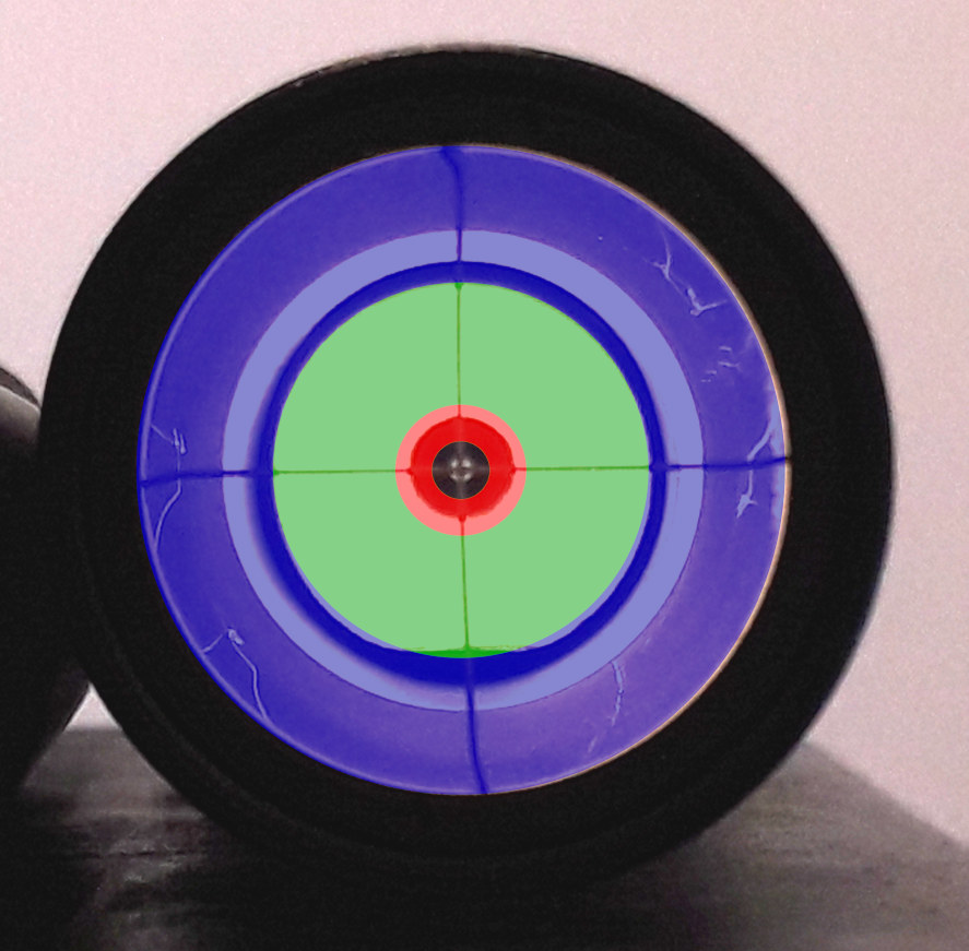

J'ai beaucoup de mal à régler le secondaire de mon SW 200/1000 lors d'une collimation au Cheshire (ce modèle-ci).
Je réalise la collimation avec le télescope à l'horizontal, porte-oculaire vertical.
Pour limiter le "tilt", je ne serre pas les vis du PO 1"25 et mon focuser est à mi-course.
Après avoir centré le cercle sur la croix du Cheshire, je fait tourner le Cheshire sur lui-même pour vérifier que l'alignement reste valable à 360°. Hors la croix ne reste jamais dans le cercle.
Cela signifie-t-il nécessairement que la croix de mon Cheshire n'a pas été bien réglée lors de sa fabrication ? Ou cela peut-il venir de mon télescope (mauvais réglage du secondaire ou du porte-oculaire) ?

Merci. Mon Cheshire n'est pas réglable contrairement au laser présenté dans la vidéo...
Bon je me suis résolu à régler le croix du Cheshire en tordant un peu les fils, en vérifiant en regardant à l'envers dans le Cheshire.
J'espère ne pas avoir fait de bêtise. En tout cas ça semble améliorer un peu la précision... à vérifier prochainement sur une étoile :)
