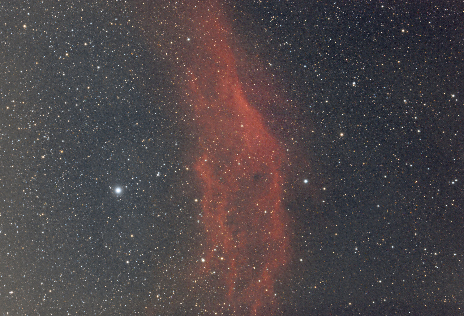

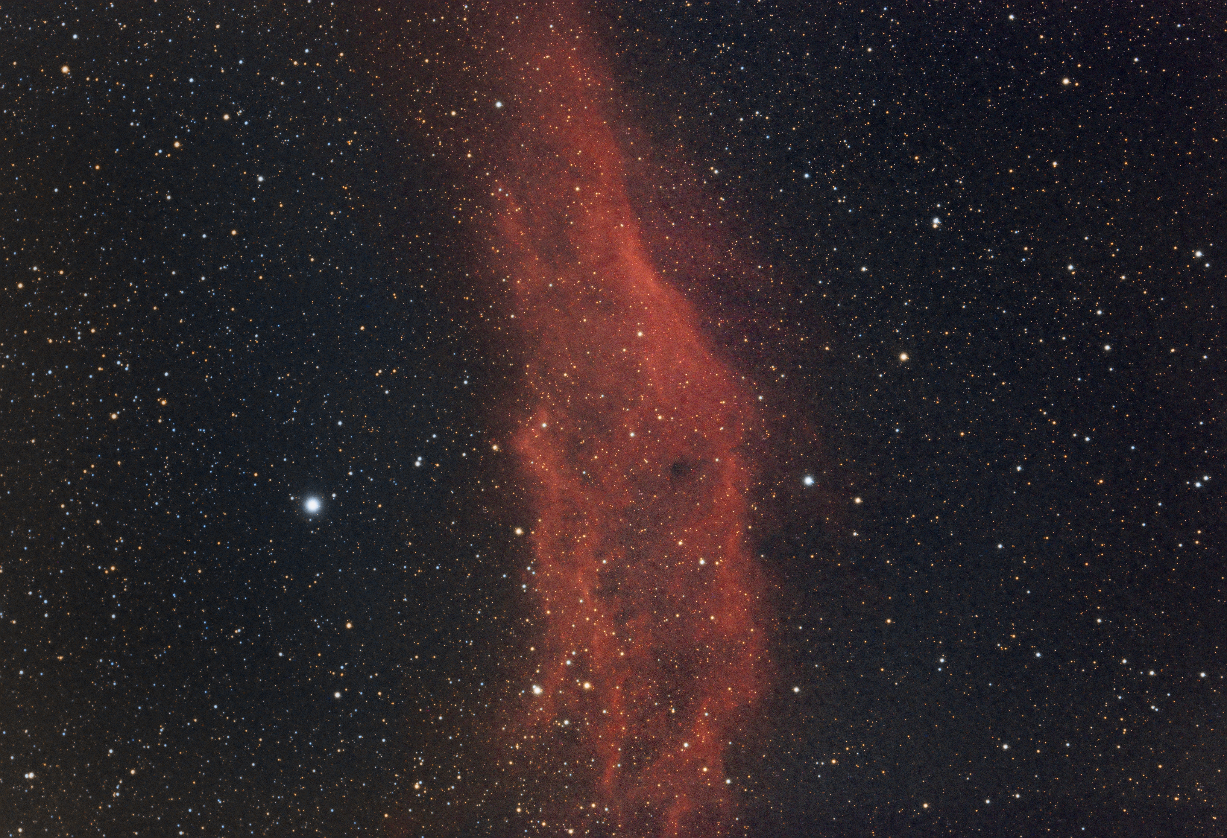

Après avoir corrigé ma prise de vue sur les conseils de tous dans le fil de discussion "Siril désolé mail il y a vraiment un problème", j'ai pu obtenir un meilleur résultat.
Pour être probant, je suis reparti sur le même sujet, California...
Cette- fois-ci gain à 120 au lieu de 117 et 65 poses de 180 sec au lieu de 60 secondes pour la série précédente.
Ciel classé Bortle 5 et toujours deux bon sang de lampadaires à 50 m à droite et à gauche derrière ma haie...
Plutôt que le script, j'ai repris manuellement chaque étape et j'ai généré tous mes masters en décomposant.
Voici le résultat en sortie de Siril :
Déjà, plus de défauts majeurs au premier coup d'œil, notamment les reflets ou bulles que l'on distinguait sur la partie gauche, c'est déjà encourageant...
On note toujours malgré tout cette espèce de bulle sous Menkib...

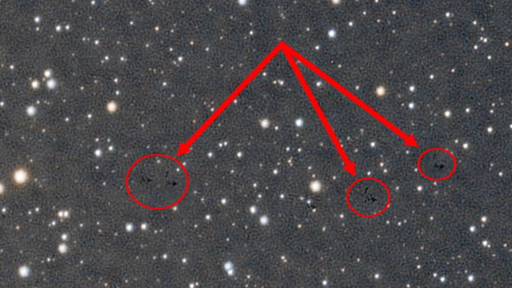

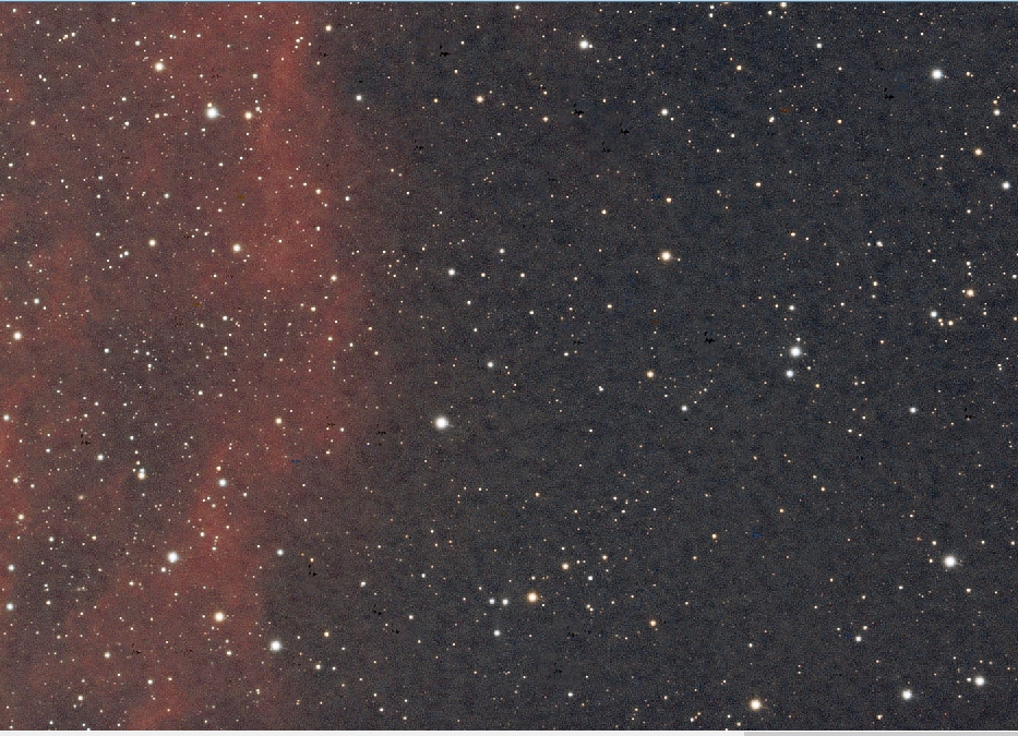

En grossissant l'image, on note toutefois deux défauts dont j'aimerais comprendre l'origine.
Le premier, ce sont ces "tavelures" qui ressemblent à des tâches noires pâles comme si on avait "gommé" quelque chose, très clairement le résultat d'un traitement car cela se retrouve sur toute l'image :
En parallèle, on trouve des artefacts comme si on avait retiré toute l'information, la déconvolution peut-être un poil trop forte ?
Le bruit semble très nettement moins présent en remontant un chouia le gain de 117 à 120 sur ma 294 MC Pro.

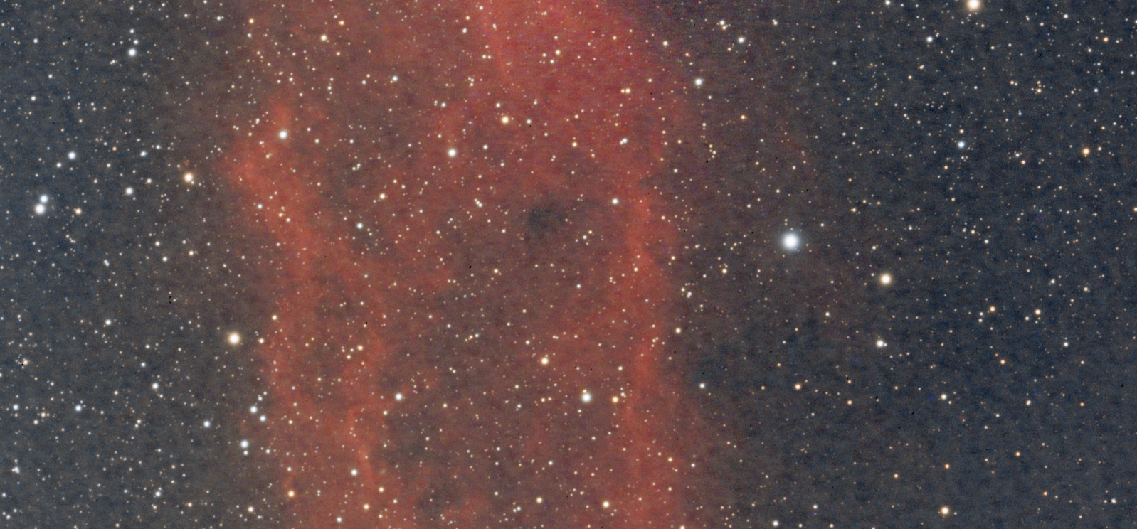

Voilà, après traitement sous Photoshop en suivant le tuto de Colmic, on obtient cela :
C'est mieux, mais c'est très pâle, je pense que cela est dû au fait que je n'ose pas pousser trop le fond du ciel dans l'histo sous Siril, est-ce que c'est dans Siril ou dans Photoshop qu'il convient de densifier ce fond du ciel (question de goût certes) ?
Perso j'utilise mon soft de photo Nikon pour faire ce boulot car il est plus maniable que Photoshop, et j'obtiens cela après les traitements de Photoshop décrits par Michel dans son tuto :
Très clairement, on a cependant pas le "peps" de la photo de Michel dans mon autre fil, certes avec sa 2600, son filtre L-Extreme (moi c'est un simple L Pro), sa FSQ et le traitement dédié dont il a fait un tuto aussi, mais est-ce qu'il y a moyen d'améliorer le résultat avec mon matériau ?

C'est le genre de chose qui arrive quand les darks n'ont pas été faits à la même température que les lights, ou en tout cas qu'il y a un niveau trop haut dans les darks, ce qui donne par endroit des valeurs proches de 0 ou même négatives. Éventuellement, activer l'optimisation des darks pourrait les remettre au niveau, mais c'est pas évident d'avoir des offsets au bon niveau non plus pour faire ça... Faut tester...

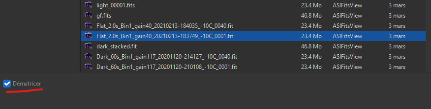

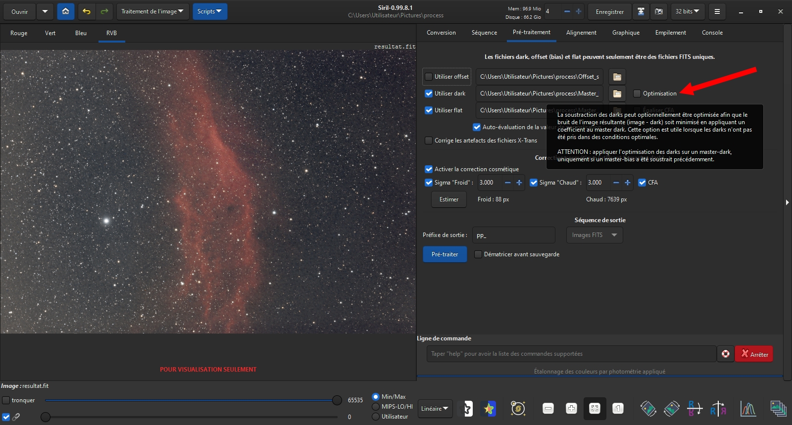

Pour l'optimisation des darks, s'agit-il bien de cette option à appliquer à cet endroit et à cette étape uniquement ?
A savoir également, que pour les 3 masters, j'ai respecté au plus proche le sigma bas et haut en ayant une valeur très proche de 0,05 et 0,5 respectivement, je ne sais pas si ça joue beaucoup au final...
Par ailleurs j'ai 40 darks, flats et darks flats (en lieu et place de l'offset), est-ce trop ?

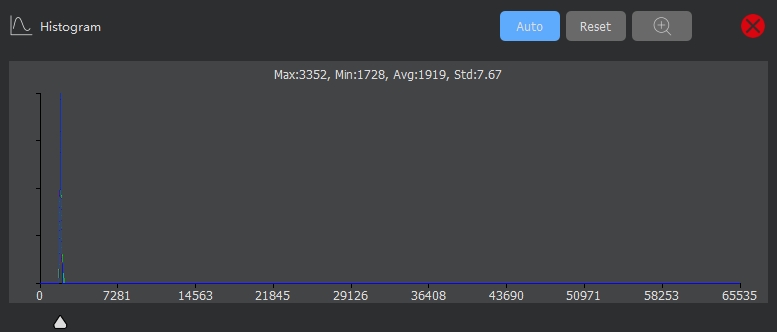

Ils ont été réalisé sur els conseils de Michel et Cissou à 0 de gain, 2 sec et histo à environ 50% plutôt que 75%.
Je vais déjà refaire la séquence d'optimisation si c'est bien ce que je demande plus haut histoire de voir l'impact !

Je viens de faire le traitement avec optimisation des darks, sauf s'il y a plus qu'une option à cocher, cela ne marche pas...
Modifié par Phil49
Sur cette asi294 je fais mes DOF au même Gain (120 ) , même température que les brutes
Mes Offset sont à 0.25sec et mes flats à 39000 ADU
voila si ça peut t'aider

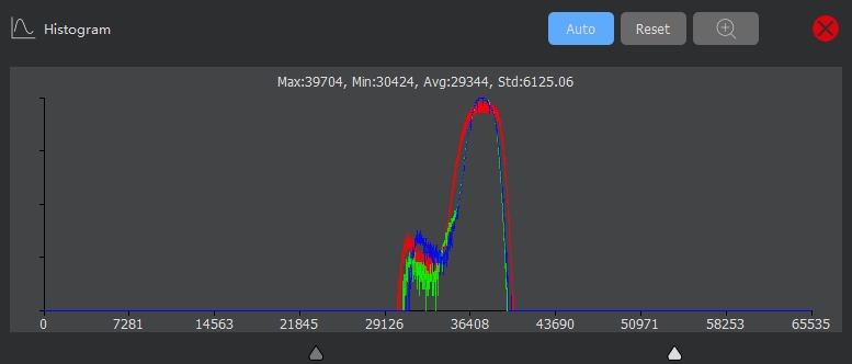

Il y a plus qu'une option à  cocher : il faut aussi un bias qui a un niveau inférieur aux darks, ce qui sur certaines caméras n'est pas le cas.
Pas de problème pour les flats.
Il y a 2 heures, vinvin a dit :

Ce que je ne comprends pas, c'est que cette image ne semble pas complexe, notamment, comparé à une galaxie avec un cœur qui risque d'être cramé, là on a un "voile " plus ou moins dense en diagonale et des étoiles sur le fonds.
Pourquoi autant de difficulté avec les darks ?

Oui je parle d'ADU. Et ça n'a pas de rapport avec l'image en elle-même c'est plus en rapport avec la caméra.
Là tu essaie de résoudre un problème que la plupart des gens ne voient même pas ou ne cherchent pas à éliminer, donc ça devient un peu plus compliqué. Pour utiliser l'optimisation des darks, qui permet à siril d'ajuster le niveau ADU des darks pour que ça colle aux images, il faut leur soustraire l'offset. Mais pour certaines caméras, l'offset est supérieur ou égal au signal dark, alors ça ne marche pas...

Ok pour l'ADU, par contre, on ne peut pas ne pas voir ces tâches de léopard partout sur l'image ! 🙂
Je sais que je peux avoir un côté pinailleur, mais là c'est flagrant !

En ADU, pour être raccord, on parle bien de la valeur de chaque cliché en dark et offset ?
Du coup je laisserais mes flats à leur valeur du moment, c'est à dire gain 0, 2 sec de temps de pose et température à 610°C comme le reste ?
Philippe
Peu importe pour les flats, et les dark-flats peuvent être laissés s'ils ont été pris avec les mêmes paramètres que les flats.
Oui pour les ADU ce sont bien ceux des darks et offsets, pas forcément tous un par un, il faut juste avoir une idée des niveaux pour voir si une soustraction des offsets aux darks aura un sens ou pas.
@lock042 j'ai juste ? :)
My 2 cents :)
@Phil49 utilise une ASI294MC qui a un fort ampglow.
Selon Jon Rista il ne faut surtout pas faire d'optimisation du dark sur les capteurs à ampglow.
Philippe, pour moi t'as une couille dans le potage, un truc tout con que tu fais et que tu ne devrais pas faire, soit à la prise de vue, soit au traitement.
Faudrait reprendre tout ton process de A à Z, commencer par faire des bonnes brutes sous un bon ciel, ça c'est à mon sens primordial, et ça permettra de ne plus incriminer le ciel justement.
Un bon dithering, un bon filtre. Des bons darks dans le noir absolu, des bons flats et darks flats.
Ensuite tu commences par faire un traitement sans DOF, juste pour voir.
Ensuite tu retires juste les darks, et tu procèdes ainsi petit à petit, sans faire aucun traitement sur l'image.
Si ta brute d'empilement est pourrie, alors n'espère pas que le traitement va corriger tout ça.
Ta brute d'empilement doit déjà être bonne, mis à part peut-être un peu de gradient mais rien de plus.
Si tu as des tavelures, des points noirs ou blancs ou toute autre saloperie, dis-toi que c'est à la prise de vue que tu as merdé (sur les brutes, les DOF ou les 2).
Exact. C'est a éviter oui car l'optimisation se calcule très mal : le dark n'est pas homogène.

Dont acte pour l'optimisation des darks.

Pour le traitement, je reprends toujours le déroulé de ce tuto qui me plait bien et pour lequel  tu n'avais pas vu de problème majeur (je t'en avais déjà parlé), est-ce toujours le cas ?
Certes, mais pour être sûr, ça serait peut-être bien que tu prennes mon script.
Comme ça on n'a pas d'aléatoire dans le process. Le script est reproductible et au moins je le connais.
Si tu fais du L-pro alors tu prends le script couleur_pretraitement.
Si tu fais du ZWO-Narowband alors extract_HaOIII avec mon script et compo RVB
il y a une heure, Phil49 a dit :
Alors finalement, je fais quoi car là je ne sais plus à quel saint me vouer !
Ben ça dépend, en qui t'as confiance ? :D
Moi je dis :
Brutes et darks => gain 120 (une 30aine de darks suffit si tu as fait du dithering)
flats et darks flats => gain 0 (maintenant ça change pas grand-chose de faire tes flats et darks flats à gain 120, faudra juste en faire un peu plus c'est tout).
Donc si tu préfères tout faire à gain 120, ben reste à gain 120 => 50 flats et 50 darks flats

D'un autre côté, je relativise, je sais que je n'arriverai jamais à faire la même chose que to image pour plein de raisons
Alors là je suis pas d'accord. Je pense pas faire partie des cadors de l'imagerie, on trouve bien meilleur ici ou en face et avec du matos bien plus modeste que le mien.
Donc ya aucune raison que tu n'y arrives pas.
A mon avis, mais ce n'est que mon avis : tu te prends trop la tête parfois :)
Faut vraiment qu'on arrive à se retrouver sur un rassemblement, tu verras ce que veut dire plaisir/emmerdement chez moi :D:D

En fait je me suis mal exprimé, "théoriquement" je pourrais y parvenir, avec du temps, de l'expérience, mais surtout il me manque le matos !
Encore que, je ne sais pas si une 294 MC pro ne pourrait pas s'approcher de la finesse de détail, d'une 2600 ?
Je veux dire, dans les parties plus délicates, est-ce que par exemple sur California, nonobstant la définition supérieure de la 2600, on peut avoir une finesse approchante ?
Est-ce que dans l'image que tu as réalisée, le matériel peut-il expliquer la différence ou c'est le cumul de plusieurs facteurs : L-extreme, traitement en pseudo SHO et 2600 + le capitaine (ça c'est sûr) qui expliquent la différence et surtout, tu as raison, le ciel ?

1. Le ciel, surtout le ciel.
2. Ben en fait, ya pas de 2, tu pourrais parfaitement faire la même chose, considérant l'échantillonnage que j'ai avec la 2600 et la FSQ + réducteur, avec ton Newton et la 294 par exemple.
Faut pas croire que la FSQ et la 2600 vont faire des miracles là où les autres vont se casser les dents. C'est juste de l'emmerdement en moins.
La 2600 n'a pas d'ampglow, donc moins d'emmerdement dans le traitement. Elle est également très peu bruitée et en 16 bits de base, donc une dynamique un peu meilleure.
La FSQ n'a pas de vignetage ou très peu, très peu de coma également, et un piqué fantastique, donc là encore c'est de l'emmerdement en moins par rapport à une optique moins opti.
Mais on peut y arriver, il faut juste un peu plus de rigueur.
Je t'ai mis en partage mes 2 brutes d'empilement, vois déjà si tu arrives à sortir la même chose que moi au traitement, voire mieux. J'ai franchement rien appliqué de terrible, la recette habituelle de mon tuto sous Photoshop avec les scripts Astronomy Tools.

Alors pourquoi plutot 0 que 120? Je te dirais qu'a 0, deja, tu vas faire des flats plus longs qu'a 120. J'ai deja eu des trucs bizarres avec des temps d'expo de flats courts (<0.3s). Un temps plus long, ca permet que les imperfections se moyennent. J'ajuste le niveau de luminosite de la dalle qui me sert a faire les flats en fonction du filtre utilise pour tomber entre 0.5 et 2s, a gain 0
Comme dit un peu plus haut, sur les conseils de Michel, mes flats et mes dark-flats étaient faits à gain 0 pour justement pouvoir arriver à monter à plusieurs secondes, en occurrence 2 actuellement.
De même, certains pensent qu'il est préférable de rester à la moitié de l'histo plutôt qu'aux 3/4 comme avant.
Donc les derniers flats et darks flats sont effectués en restant à environ 50% dans l'histo.
Par contre, ce que l'on remarque c'est qu'il y a un peu plus de signal dans le vert, je ne sais pas si c'est dû à la boite à flat Lacerta que j'utilise avec un dimmer (les deux achetés chez Pierro Astro) ou aux caractéristiques du capteur de la 294 !
Sur le dark flats cela reste imperceptible :

Du coup, les tavelures et les pixels noirs que tu montres sur tes resultats, je comprends pas...Tu parles de deconvolution a un moment, tu as aussi ces artefacts avant la deconvolution? Si tu veux m'envoyer ton nouveau masterdark, je regarde si je vois des trucs bizarres.
Je vais justement vérifier ce point là, c'est également une suggestion de Michel pour essayer de cerner à quelle étape du traitement apparaissent ces tâches.

Maintenant, pour le resultat final sur la Californie, je pense que comparer un resultat avec un L-pro et un L-extreme sur une nebuleuse comme celle-la, ca biaise forcement le resultat sans qu'on puisse l'attribuer a la camera. Attention, ca n'enleve rien a la prise de vue de @Colmic qui est magnifique :) . Mais sur ce genre de cible, les constrastes dans les nebulosites en Halpha ressortent super fort avec ce filtre (je l'ai aussi et j'ai du mal a ne plus le mettre...). Si tu as un filtre dualband ZWO, ca vaut le coup d'essayer. Voila, juste pour te dire que ta cam peut faire de jolies choses aussi!
Oui oui, je relativise tout, ma remarque encore une fois était pour dire que cette belle image c'est un tout, et le seul maillon faible, c'est... moi ! 😉
Ce n'est pas de la fausse modestie ou de l'auto-dénigrement, mais être réaliste !
Je suis convaincu que si la 294 est (encore) plébiscitée par ceux qui ne peuvent mettre plus de 2 000 euros dans une cam, ce n'est pas pour rien !
Il y a 14 heures, Cissou8 a dit :
Allez, une derniere pour la route, sur ta photo, on voit encore du gradient gauche/droite. Ca vaudrait le coup de passer l'extraction du gradient sur les brutes calibrees comme on en avait parle dans l'autre post. Si t'es pas sur du script, envoie-moi le, je te le modifie ;) .
Ouhais alors là, Cécile, c'est remuer le couteau dans la plaie d'autant que déjà dans mon précédent post, on me parlait de tripoter le script et de baisser l'ordre  par défaut à 4 à 1 (ce que j'ai fait, mais bof, cela n'a rien changé, mais c'était pour essayer de faire disparaître ces bon sang de tâches) !
Faudra aussi que l'on creuse cette étape mais une fois mon léopard parti !
Alors je t'avoue que je comprends pas ce que tu dis par rapport a ce que tu montres... l'histo que tu montres est pas "vraiment" celui de ton flat et on voit pas de predominance du vert.
C'est ce que je te disais dans l'autre post. On dirait que le viewer de ZWO "autobalance" les 3 couches couleurs pour te l'afficher. Par contre, effectivement, si j'ouvre un des flats que tu m'avais envoye l'autre fois, il est completement vert. Mais c'est beaucoup du a la camera, enfin a sa matrice de bayer et a la sensibilite de ses pixels, et aussi, au filtre que tu mets devant. Et probablement pas trop ta boite a flats.
Si tu veux afficher un histo de flats  sur les 3 couleurs depuis Siril, pour te debarrasser de cet autobalance, ouvre un flat  en cochant "Dematricer" au moment de sélectionner le fichier (en bas a gauche).
En affichant, l'histo, tu verras bien le niveau reel de chacune des couches. Et dans l'affichage en couleur, tu verras sa "vraie" couleur. Ensuite, pas la peine de se prendre la tete sur la teinte de tes flats. Au moment d'utiliser ton masterflat, Siril re-egalise les niveaux. Dans ton script, il doit y avoir une option -equalize_cfa dans la commade preprocess. C'est ca que ca veut dire, ca rend le flat neutre en egalisant les 3 canaux.
Par contre, regarder les histos tels qu'ils sont reellement, c'est quand meme super important pour voir si une des couches a un probleme (trop exposee, pas assez etc...)
Pour le darkflat, c'est normal qu'il soit equilibre (et la, peu importe de le regarder dans Siril ou ASIFITsviewer ou autre). C'est comme un dark, c'est juste une caracteristique de ton capteur quand il n'est expose a aucune lumiere. Et tant qu'il n'y a pas de lumiere, les pixels sont tous supposes reagir de la meme facon.
2 hours ago, Phil49 said:
Jamais entendu parler !
Je vais regarder ce soir sur Siril ou en cherchant sur le Net où ça se trouve...
Tiens, j'avais lu ca sur le forum d'en face...http://www.astrosurf.com/topic/125220-problêmes-de-flatsavis-aux-cadors-_pas-resolu-_/?do=findComment&comment=1647884
Je te pointe directement ou ca commence a en parler mais la discussion est interessante a lire en entier (c'est tres long...). Ca s'appelle pas des offsets synthetiques, c'est moi qui appelle ca comme ca.
Alors, la formule que je te donne n'est valable que pour cette camera (meme capteur, meme fabricant...il me semble que l'echelle d'offset est differente chez la QHY avec le meme capteur). Je l'ai determinee en faisant des stats et en testant differents offsets. Faut donc avoir la meme cam sous la main pour connaitre cette valeur..
En tout cas, fais des tests pour te convaincre que c'est pareil que les darkflats pour ton usage. De mon cote, je sais que ca m'evite de faire encore des frames pendant la prise de vue, de le stocker, de les empiler, que j'ai deja rate des darkflats avec une fuite de lumiere par le fond du primaire sur mon Newton donc voila. Je trouve que ça gagne a être connu.
Allez, moi aussi je dois y retourner "mon bon monsieur" ;) !
C.
