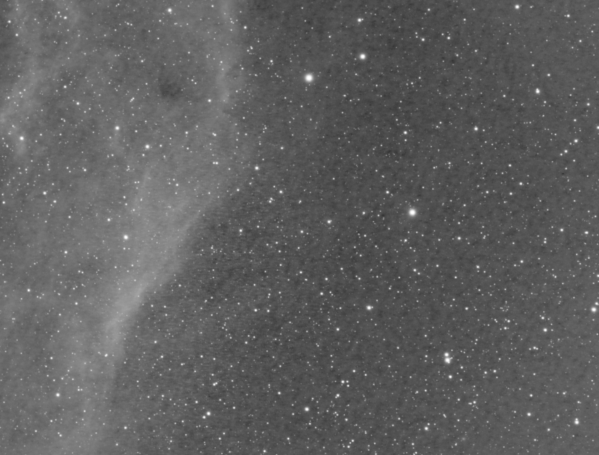

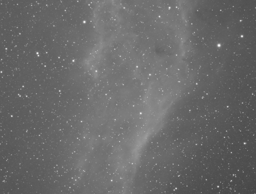

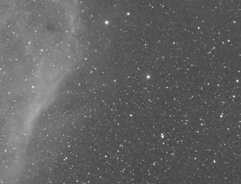

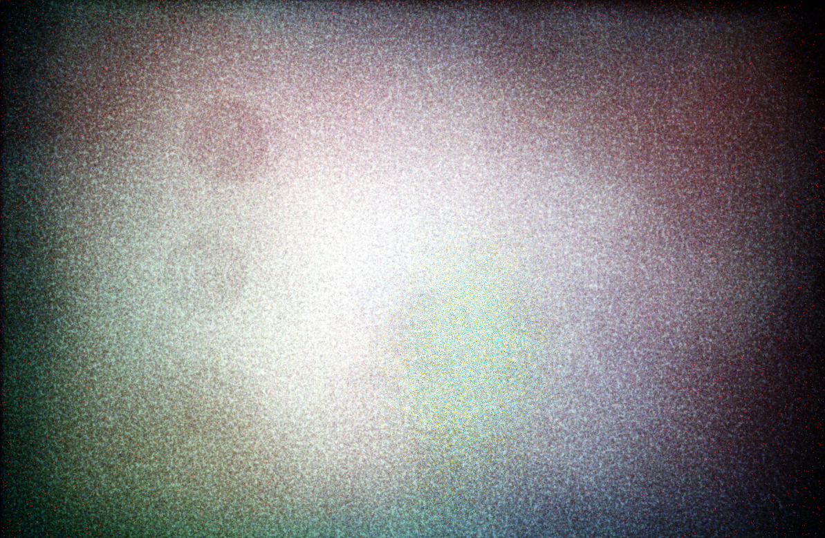

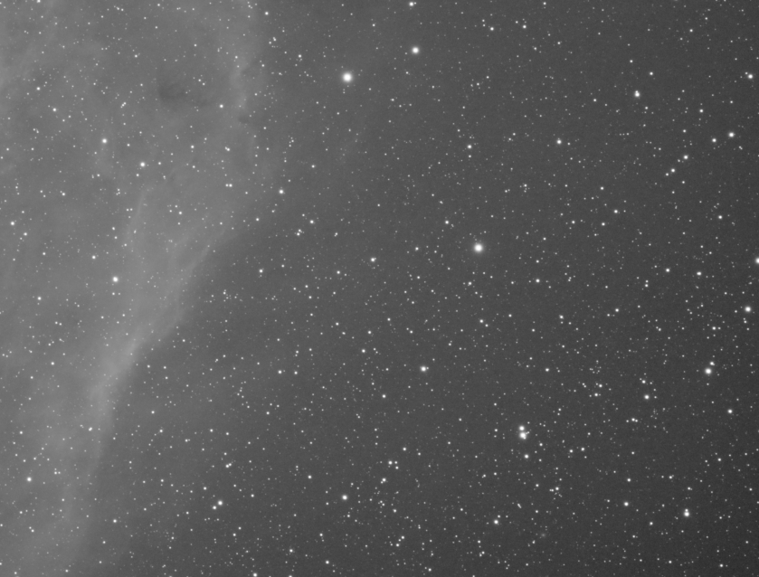

Les images ci-dessous sont des captures écrans de chaque version, exécutées à partir de la nouvelle fonction dans Siril sans traitement, juste passés en "Auto-ajustement" en lieu et place du "linéaire".
Sans DOF :
Avec DOF :
Avec DOF sans darks :
Avec DOF sans offsets :
Avec DOF sans flats :
Voilà, je pense que vous avez repéré les suspects et la bonne version...

Je ne vois pas ce qui cloche dans le flat, j'espère que cela vous parlera plus que moi surtout pour savoir comment les remplacer par de "bons" flats !
Si ce que je viens de faire prouve bien que les flats sont les seuls coupables...

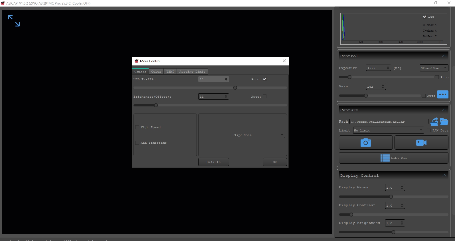

Pour l'offset, il faut que je regarde tout à l'heure sur ASI Studio si on peut le voir sinon, je trouverai bien un autre soft.
De toute façon je n'y ai pas touché, donc si d'usine il est à 30 ce sera bien cette valeur.
Si un soft permet de le modifier, il faudra que je le change alors.

Je n'ai pas trouvé très clairement la valeur de l'offset de ma 294...
J'ai essayé avec divers softs, ASI Studio, SharpCap, etc. mais finalement Asicap fourni par Zwo semble indiquer cette valeur, mais je voudrais juste vérifier que c'est la bonne :
Si c'est la bonne alors les résultats ne seront pas probants car on est à... 11 !
Dans ce cas, il faudrait refaire tous les DOF si on voulait avoir une valeur de 30 comme tu le suggérais ?
D'ailleurs, cette valeur de 30 apporte quel bénéfice, une optimisation comme le gain à 120 et non 117 ?
Philippe

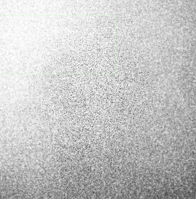

Alors maintenant tes masters...le dark et l'offset, c'est ok, RAS. Effectivement le leopard est tapi dans le flat:

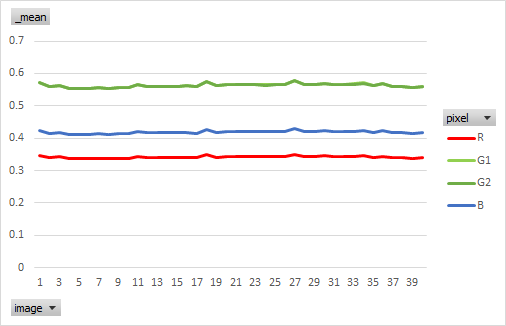

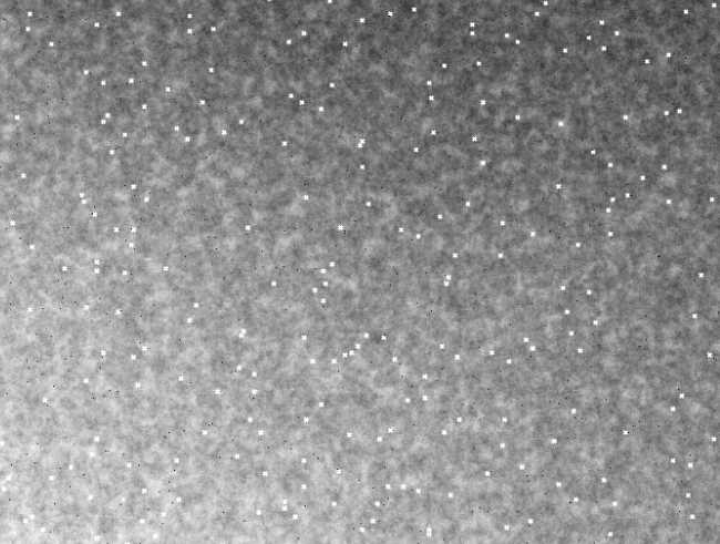

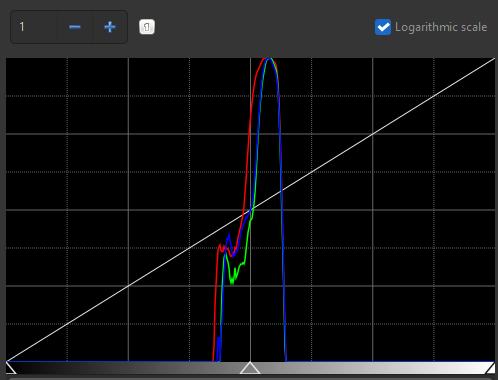

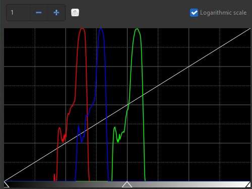

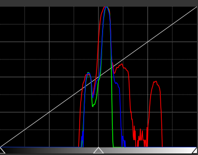

En fait, y a plusieurs choses qui vont pas.
Ca c'est son histo apres egalisation.
Alors les 2 bosses dans le rouge a droite, c'est ce qui explique cette myriade de points blancs dans la couche rouge:
Aucune idee d'ou ca vient, j'ai verifie en traitant le flat unitaire que tu avais mis dans ton precedent paquet (le premier de ta serie je pense)...il a pas ca:
Donc on dirait qu'au fur et a mesure de ta serie de flats, il s'est passe un truc...

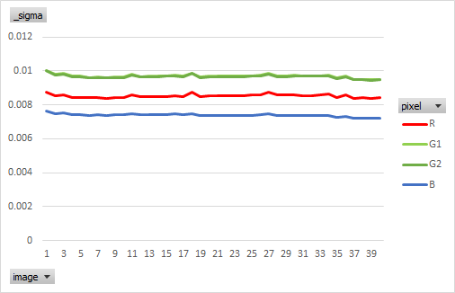

Je t'envoie un autre script. Tu te mets dans ton dossier de depart habituel et tu l'executes. C'est pour recuperer des stats sur ta serie de flats (sur les flats en entier puis sur chaque canal cfa). Tu peux aller voir dans le dossier process ensuite, il y a aura 5 fichiers csv. Si tu peux me les envoyer, j'essaierai de jeter un coup d'oeil.
Il y aussi une tache etendue avec des pixels plus froids, ca se voit au centre droit vers le bas. Ca fait une sorte de mouchetis (en plus du leopard global). La aussi dur de savoir ce que c'est. Ca se voit plus dans le rouge et le bleu que dans le vert...De la condensation?

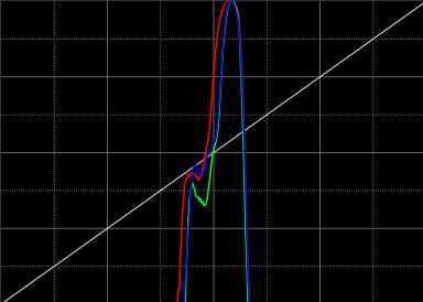

Il y a 1 heure, Cissou8 a dit :
Qu'est-ce que tu appelles un histo "après égalisation" ?

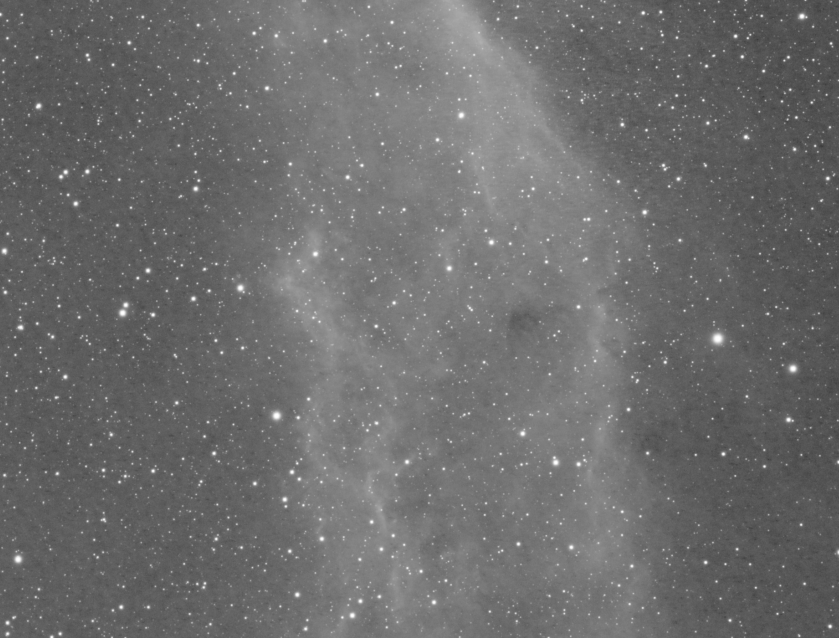

C'est ce dont je me plains depuis le début, enfin ce n'est peut-être pas la même chose, mais il y a une sorte de barre qui apparait dans le bas des images (ma caméra est inversée du fait de la position due au vissage sur le DO, donc  c'est en haut du capteur je pense si c'est cela...
Vraiment flagrant sur M31 ici !
Au départ je pensais au problème du prisme, mais aujourd'hui j'ai tellement remonté al tige que je ne parviens plus à avoir des étoiles rondes au guidage mais des barres sur la 290 !
Paradoxalement cela a amélioré mes résultats en RMS car les chiffres ont nettement meilleurs, la stabilité de mon guidage aussi !
Cela peut se comprendre si l'on parle de centroïde, mais pas sûr que ce soit lidéal non plus...
Donc je ne pense pas que cela soit ça !
Pour la condensation, en Novembre dernier ok, mais là, depuis, j'entoure un collier antibuée autour de la jonction camera/DO au niveau du tiroir Zwo pour le filtre 2'' Optolong et il finit sa course autour de l'avant du DO.
J'ai regardé le capteur, mais rien vu de probant, mais je n'ai pas démonté la vitre...
Est-ce que ce phénomène est visible d'une certaine manière par un test ?

Salut Philippe,
ils ont failli me rendre dingo tes flats....
J'ai epluche les stats, y a rien de bizarre. Oui il y a de petites variations de luminosite, mais la normalisation (-norm=mul dans la commande de stack des flats) doit venir corriger ca. Y a pas non plus d'augmentation du bruit, j'ai trace le sigma mais c'est pareil sur tous les autres estimateurs. Donc c’était pas un truc qui évoluait au fur et a mesure de ta série.
image.png.8eeb6e67e14f9887d8503c59000b0ea5.pngimage.png.edc10105b8ce8b6e164d41b32b4597c2.png
Y avait pas moyen de comprendre ce qui pouvait expliquer les bosses bleues et rouges a droite dans ton pp_flat_stacked.
J'ai cherche un moment, parce que je traitais en manuel et pas par ton script, et que ca les faisait pas sortir, mais je pense savoir d'ou ca vient.
Une question a @Colmic et @lock042. Dans le script pour le pretraitement couleur, il manquerait pas un -cfa la? https://gitlab.com/free-astro/siril/-/blob/master/3rdparty/scripts/fr/Couleur_Pre-traitement.ssf#L32
J'ai l'impression que les bosses bleues et rouges, c'est les pixels qui ont ete detectes chauds et dont la valeur "corrigee" est la moyenne des voisins directs. Hors, comme il y a 2 fois plus de voisins verts et que les couches sont pas equilibrees, ca tire leurs valeurs vers le haut.
Si je rajoute -cfa, l'histo ressemble a ca (avant/apres egalisation). C'est un peu plus bruite en bas d'histo parce que je n'ai que 10 flats que m'a passe Philippe mais les bosses disparaissent.
image.png.212ab7647ba86db20caba5aa1ebe0d89.pngimage.png.261f3b4439398bf36c0923b1d7b572ed.png

Non, pour répondre à ta question, pour faire mes flats, je colle juste l'écran contre le pare-soleil de ma lunette et c'est tout !
Je me suis demandé si je ne devrais pas le reculer un peu, mais on risque de faire rentrer des lumières parasites dans ce cas ?
Je ferai aussi le test en faisant tourner de 90° l'écran pour voir si un motif change...
Philippe

Bon, je viens de tester divers scenarii en suivant tes conclusions.
Première chose, j'ai refait mes flats en utilisant trois configurations différentes :
- Flats avec rotation de la boite à flats de 90°C par groupe de 5 poses (arbitraire)
- Flat avec papier calque pour masquer un éventuel motif dû à la boite
- Flat sans le filtre Optolong L Pro (il y a un moment que je voulais tester cette hypothèse)
Résultat... aucun changement, le félin est hélas toujours présent dans les mêmes proportions sur la série Flat uniquement, un peu moins sur la série dark-flat... 😞
J'ai fait ensuite le teste en remplaçant le :
preprocess flat -dark=offset_stacked
par
preprocess flat -bias=offset_stacked
Pareil ! 😞
Je vais tenter avec ton -cfa mais comme tu dis il y a peu de chances que ça change quoi que ce soit...
Je me demande si ce sont les flats ou bien l'usage qui en est fait qui entraine mon problème !?
Voici les trois types de flats qui m'ont servi pour la première série :
https://we.tl/t-gVlhQXrQmJ
C'est quand même fou cette histoire ! 😞
Philippe
