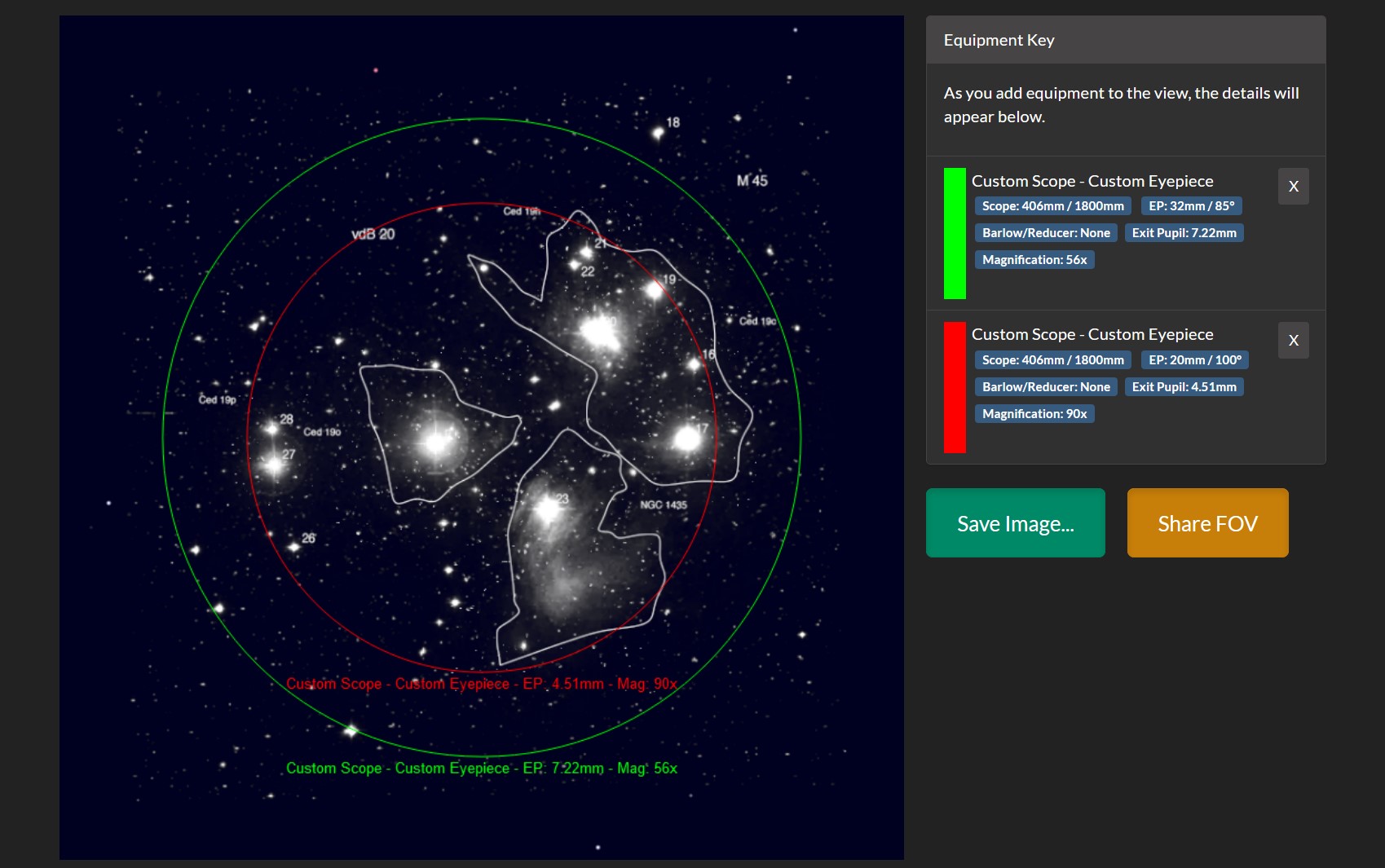

- Matsuyama 32mm avec 85° de champ, questions: est il bien adapté à un Dobson 400mm, et apporte t il vraiment quelque chose par rapport au 20mm 100°?
pour des objets larges pourquoi pas, mais pas sûr que ce soit celui qui sortira le plus de la valise :
https://astronomy.tools/calculators/field_of_view/
