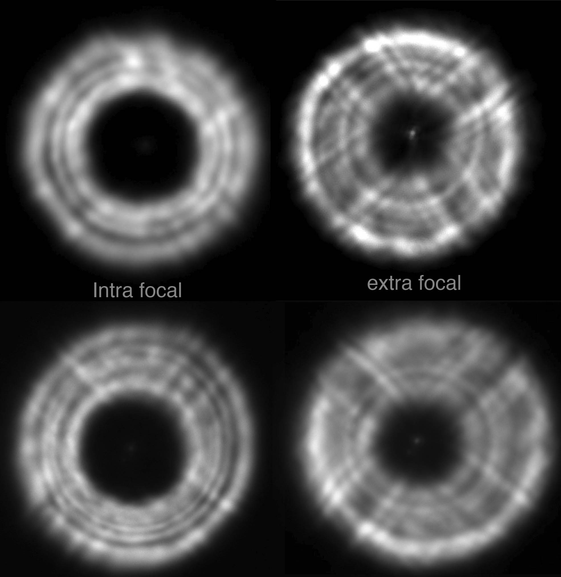

Pour commencer j'ai un peu amélioré l'OMC300 en peignent en noir mat l'intérieur et l'extérieu du baffle et posé de la feutrine à l'intérieur du tube. Inconvénient, pointer la lune ou Sirius ne permet plus de se repérer à la lueur au bord du champ 🤢😋
J'ai donc profité de 2 bonne nuit de seeing trèc correct pour faie un star text.
le résultat ci dessous me laisse perplexe :
Les 2 images sont différents, mauvais signe, l'araignée est bien plus visible en extra focal, l'anneau externe de l'extra focal est plus lumineux (bord rabattu ? L'obstruction centraleest plus important en extra qu'en intra.
La collimation n'était pas parfaite mais bon, pas tros mal quand même.
Voila avez-vous des interprétations des ces star tests ? des solutions à apporter ?
