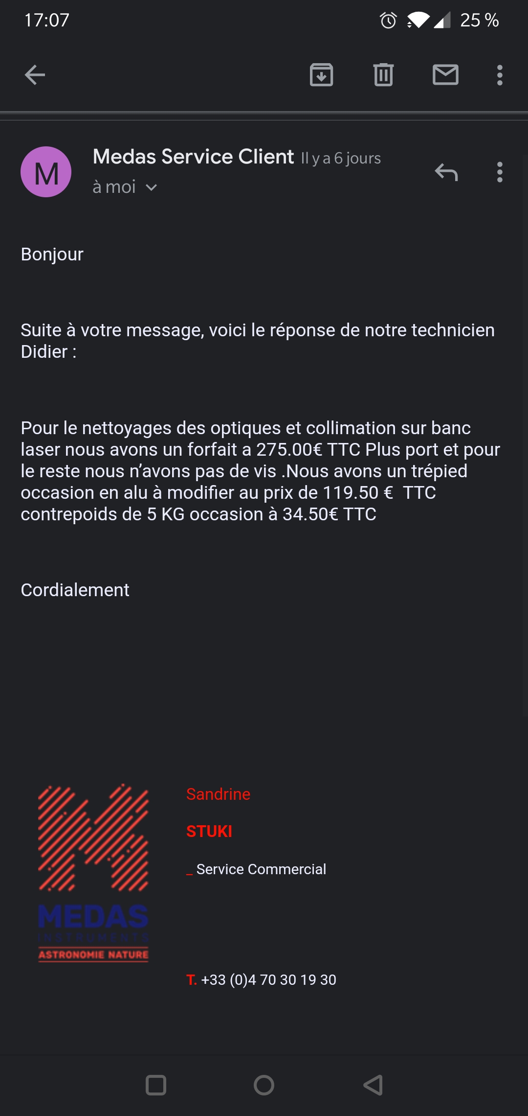

J'avais contacter MEDAS il y a quelques temps et voici leur email.
Le problème c'est que je ne veux pas trop l'envoyer car j'ai un peu peur de la casse, j'ai pas de protection ni de valise pour le protéger pour le moment.

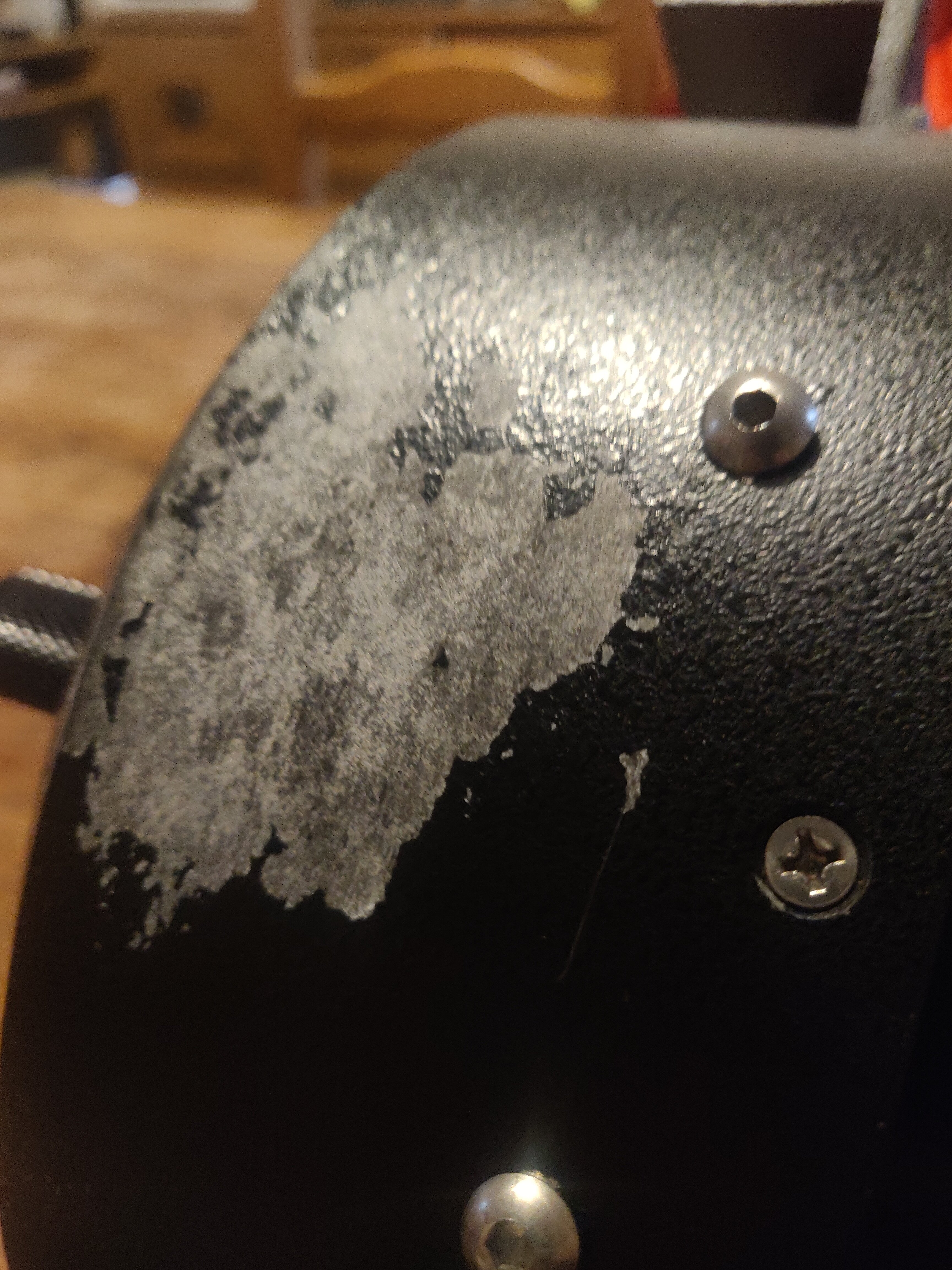

pensez-vous que je pourrais repeindrr aussi la base du C8 où il y a une partie écaillée ? car c'est une peinture un peu granuleuse, je sais pas comment on dit autrement :p

Pour la peinture "granuleuse est ce que tu peux nous dire si sur la partie du scope où il n'y a pas de peinture c'est aussi "granuleux"

Voilà sur la photo on voit ce côté granuleux dont je parle :) de

C'est la peinture qui donne cette texture très difficile à reproduire à l'identique.
Dans la restauration d'un objet qui n'avait rien à voir avec l'astronomie j'ai été confronté à la même situation. Après beaucoup d'hésitations et à l'époque à titre temporaire, j'avais enlevé la peinture sur un rectangle qui couvrait la partie écaillée. Comme la peinture était plutôt mate, j'ai repeint à la bombe avec un masquage du reste, ce carré avec une peinture de même teinte mais brillante pour trancher. Ça a tellement satisfait tout le monde que c'est resté ainsi depuis. Sur ce fond carré noir brillant, rien ne vous empêche de coller un sticker un peu fun. Vous évitez ainsi de devoir tout repeindre avec une peinture à texture compliquée, et l'esthétique sera au rendez-vous sans beaucoup d'efforts.
Si réellement, dans quelques temps, vous ne vous y faites pas, il sera toujours temps de revoir la copie .... mais je ne crois pas.

Pour ta monture, prends de l'epoxy à froid ral k2 direct sans apprêt, j'ai sablé et repend en noir satiné voiture et ça tient si on veux.. La k2 se raye mais tient. En remontant fais toi des outils pour caler les vis etc.. Bon courage.

Pour la base de ton C8, c'est de la peinture vermiculée, comme les couvre-culasses des Ferrari (mais rouge). Pas sûre que cela te revienne moins cher qu'un C8 :)
Sinon, ce n'est que de l'esthétique, et tu ponces pour envlever l'oxydation, tu grattes autour , une couche d'apprêt, une bombe de noir (matte, satinée ou brillant c'est une question de goût) et voili voilou. Pour la peinture antirouille, sur de l'alu.... je ne sais pas.
Idem, la barre de contre poids: elle va de toute façon se re-rayer à l'usage, donc inutile de trop en faire dessus. là aussi, tu grattes/ponces la rouille, un coup de convertisseur de rouille (genre rustol) et tu repeins en ce que tu veux dessus. J'ai refais un cadre de vélo, un train arrière de 205 et mes contre-poids comme ça et ça tiens bien. ;)

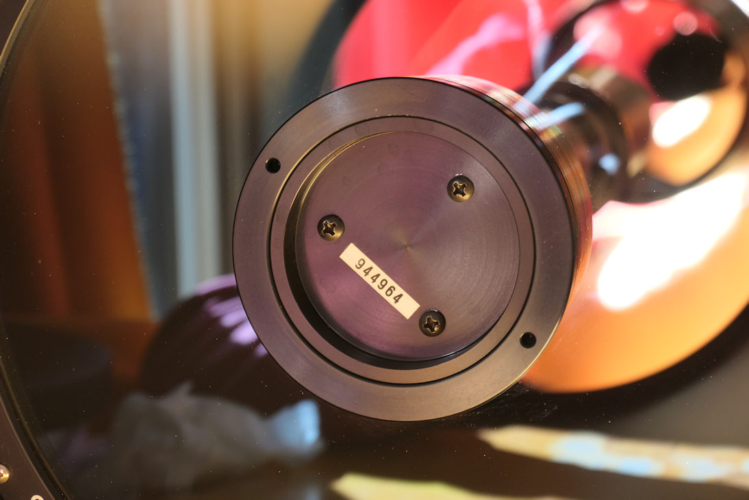

Je mets en photo le SN et le barillet arrière.
Désolé, en fan de Porsche quand je vois ces chiffres je dis garde le!!!!

Oulah, je viens de regarder la peinture vermiculée, c'est trop long, entre l'aprêt , les couches m, la peinture et la mise au four. Je pensais pas à ça ahah.
Ok, pour la barre de contrepoids, en soit c'est vraiment que de l'esthétique c'est vrai. Je vais voir avec tout les conseils reçus :) .

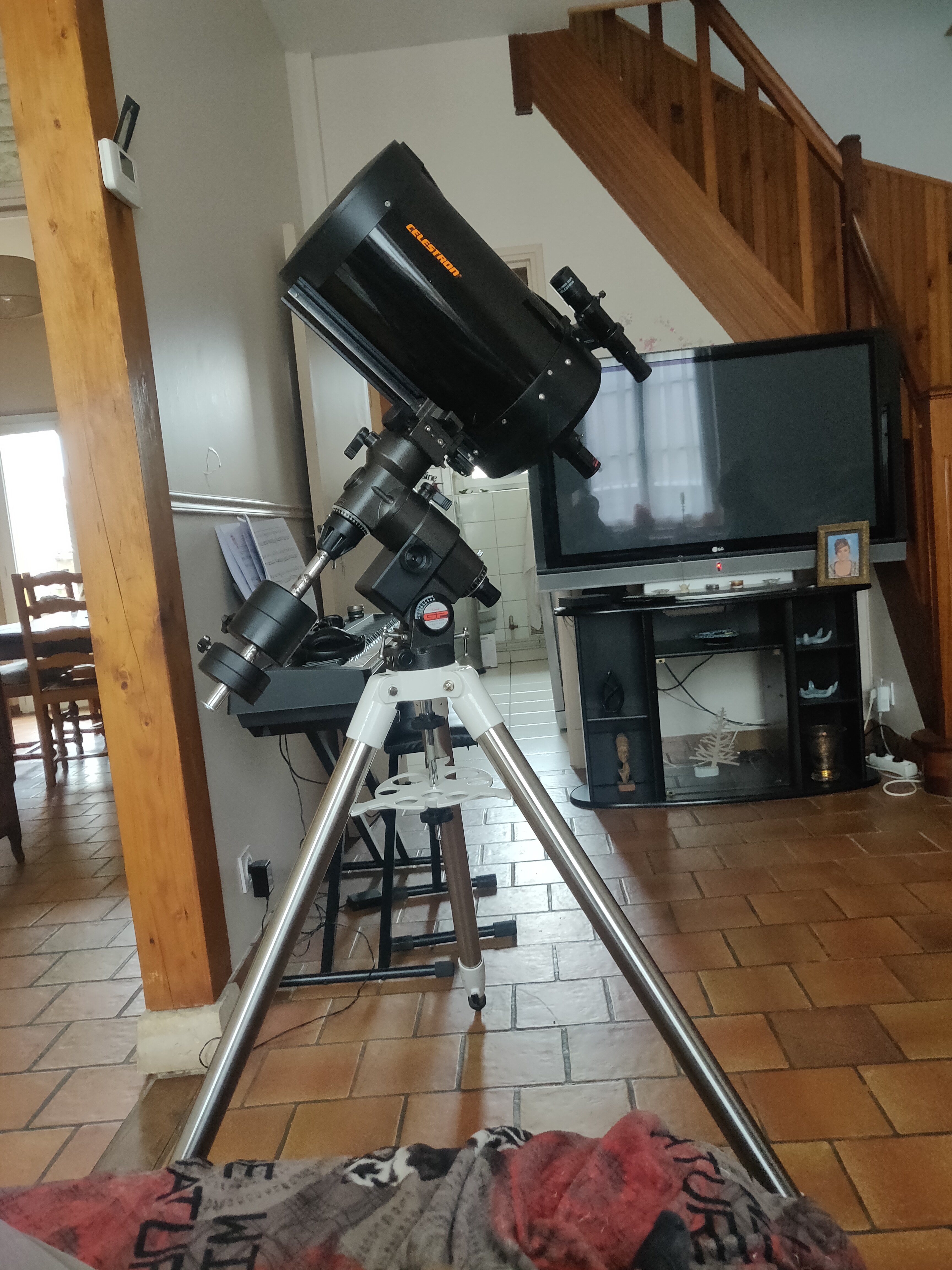

Petit update ça y est le trépied est reçu !! L'apprentissage de la collimation et de la mise en station commence !!! :D
Petite question j'aimerai prendre des photos avec mon EOS 80D, et je sais pas quelle bague prendre je comprends pas. Il y a des bagues avec des coulants avec des différents mm donc je suis un peu perdu.
J'ai compris qu'il fallait deux bagues une pour l'apn et l'autre sur le foyer. Mais un peu perdu là j'avoue !
Si qqn pouvait me venir en aide :p
belle journée :D

superbe et la monture n'a pas l'air trop sale, plutôt neuve😃 en tout cas tu as fait une bonne affaire. une chose je ne sais si tu as l’éclairage polaire le stylo, si tu ne la pas achète celui sky watcher, bon il te faudra juste le chauffer au pistolet a décaper et écarter les pattes pour que celui-ci tienne bien et ne pas oublier de bien dévisser la contacteur, la gp bien calé (moteur, vis etc..) suit bien, au téléobjectif de 200 les 3' tiennent, heuu, bien sur après une bonne mise en station..
amuse toi bien avec surtout en planétaire.

Yess , la monture est en bon état je suis content. Ah merci de me le dire car je ne l'ai pas et je ne savais pas qu'il en fallait un, j'imagine que ça va bien aider :D.
Maintenant je vais bûcher sur le manuel de la monture, pas gagné :).
ahahah oui je vais bien m'éclater c'est clair, j'ai hâte qu'il fasse beau maintenant :)
