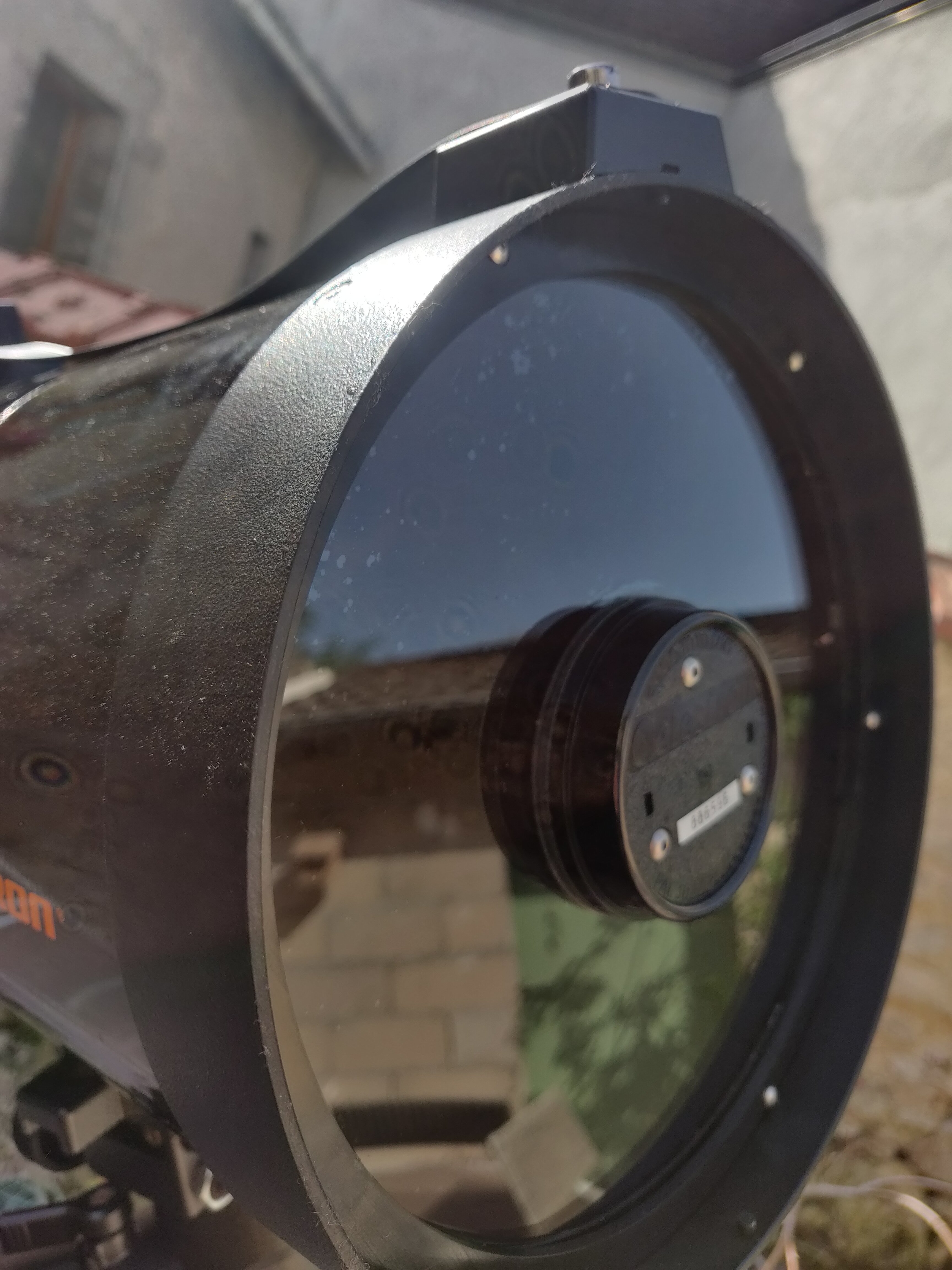

J'ai finalement décidé d'envoyer le matériel à Medas, car ils m'ont confirmé qu'ils allaient tout démonter pour nettoyer, réaligner, appairer, collimater et essayer de corriger au mieux le shifting...

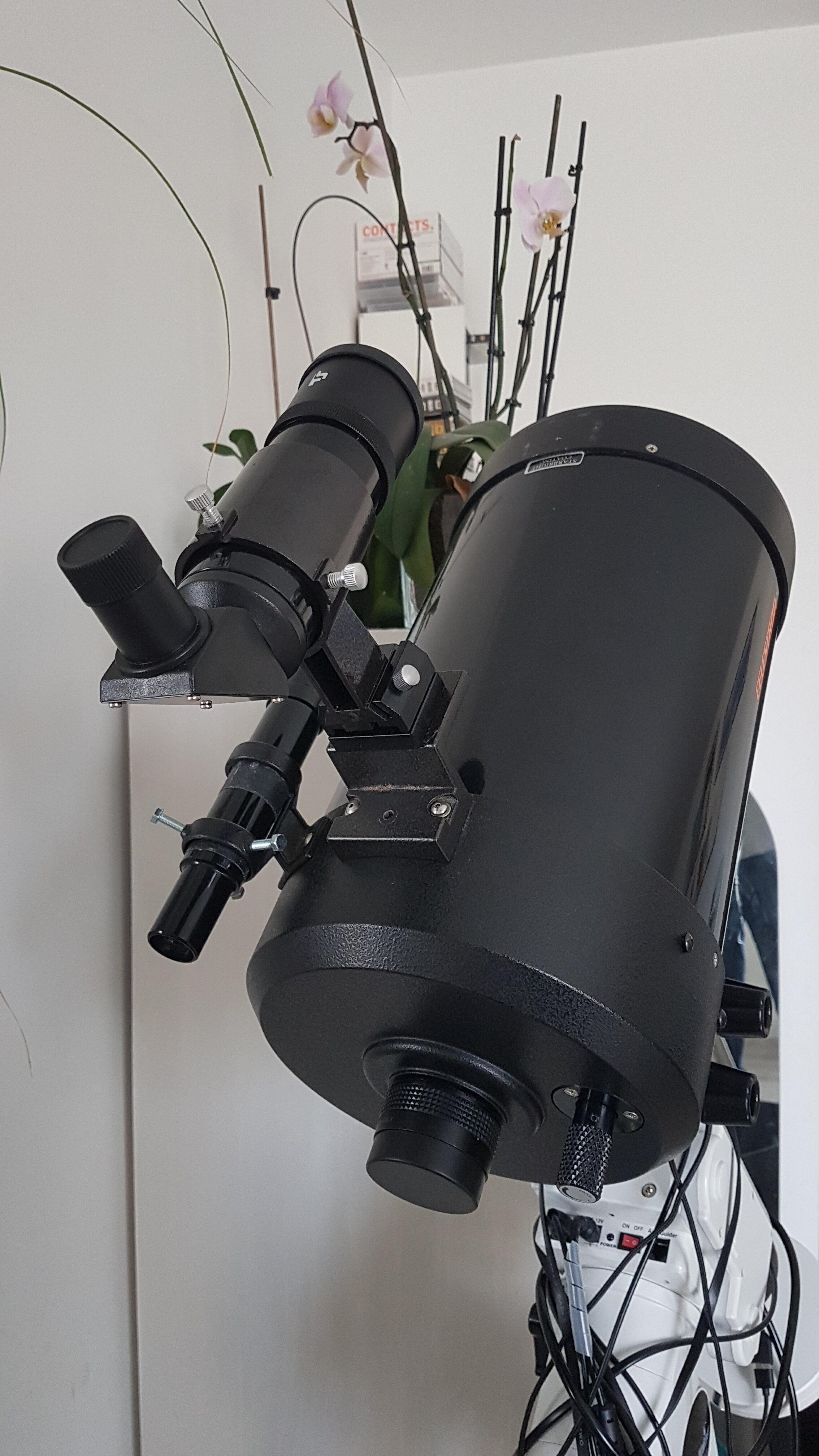

Question, vous faites comment pour regarder dans le viseur quand le télescope est penché vers le zénith , je me tord le cou c'est pas possible hahaha.

il y a 22 minutes, Aguares a dit :
...Question, vous faites comment pour regarder dans le viseur quand le télescope est penché vers le zénith...
Il te faut un renvoi coudé, du meme coulant que tes oculaires actuels.
Dans le compte rendu  ils notent qu'un défaut de traitement de la lame subsiste... t'ont ils donné plus de précisions ?
il y a 13 minutes, Guldur a dit :
... et allumer un cierge (un gros) pour espérer pouvoir faire la MAP.
Non, pas de renvoi, mais soit l'accepter, soit le changer contre un chercheur coudé.
Il y a comme une odeur de petite soirée sous les étoiles bientôt  ;)
Oups, désolé jai lu trop vite... pas de rc pour le viseur d'origine bien sûr....
Merci de m'avoir corrigé macfly...
Pour me rattraper, voici un exemple de chercheur coudé fixé sur le c8.

il y a 29 minutes, macfly51 a dit :
Ahhh je vais regarder ça :) !!
Oh oui, soirée sous les étoiles dès que le temps sera plus clément. Problématique c'est qu'on peut pas bouger le soir et que je suis en centre ville avec les voisins qui ont des grosses lumières et pas bcp de vision du ciel. Bâtiment haut sur les côtés :( .

il y a 24 minutes, staffy a dit :
Hello, merci :). Je parlais du chercheur en fait hehe

Il y a 9 heures, Guldur a dit :
Ahhhhh trop bien ! Il est énorme ce viseur !!
Mais du coup tu en as deux ? Tu as le petit et lui ?
C'est quoi la référence stp ?

...Ahhhhh trop bien ! Il est énorme ce viseur !!
C'est quoi la référence stp ? ...
C'est celui-là, il n'est pas si gros, l'image est déformée par le grand angle 😉.
Je l'ai juste placé vite fait après mon 1er message pour te montrer, mais perso je ne me sert que du petit.
J'utilise une monture goto maintenant (pour la photo exclusivement ) et une fois réglée (calibrée) plus besoin de "chercher" avec le viseur. Toutefois jai commencé en visuel sans goto (monture vixen sp) pendant 2 ans j'ai ainsi appris mon ciel et trouvé mes cibles avec une bonne carte du ciel et en repérant/suivant au viseur les " chemins d'etoiles" qui m'y conduisaient. Un peu archaïque mais très instructif et gratifiant!
J'ai comme toi eu une belle opportunité en récupérant le c8 sans vraiment m'y attendre et cette période a été une vraie révélation...
Si j'ai un conseil, c'est de ne pas brûler les étapes, on s'éclate de toute façon tout au long de son apprentissage dans cette belle discipline où il y a tant à découvrir! 🤩🌠🌙🛰🌌🔭
