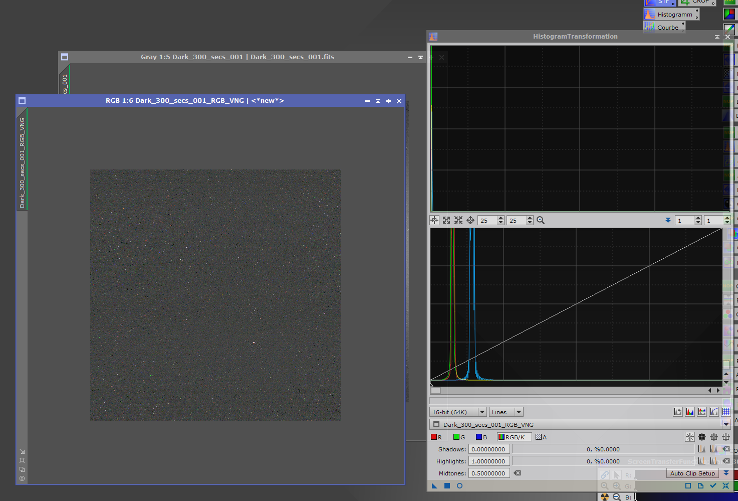

en approfondissant mes connaissances sur cette caméra et en essayant de comprendre le fonctionnement des offsets et leur influence sur les darks , je suis tombé sur quelque chose que je n'arrive pas à m'expliquer.
la matrice de bayer de cette camera est normalement RGGB , je dois donc avoir plus de signal vert que R et B sur un sujet uniforme

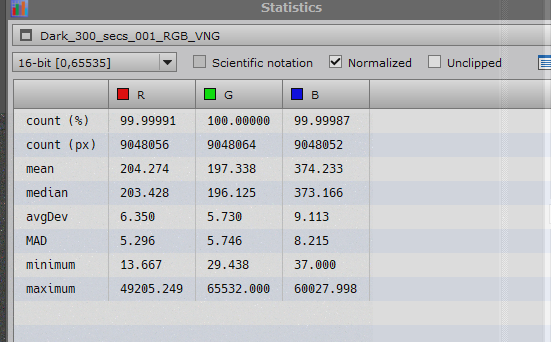

mais quand je dematrice  avec pixinsight (mode bayer auto , VBG)  un dark de 300s (Gain110 , Offset 5),  j'ai un histogramme avec plus de bleu que de rouge etde vert .
je n'arrive pas à m'expliquer cela . les stats de l'image montre plus de bleu que le reste.

bonjour,
Avec la zwo 294c , il faut préciser a pix le dé matriçage RGGB et ne pas le laisser en auto.
Je pense qu'il en est de même avec la 533

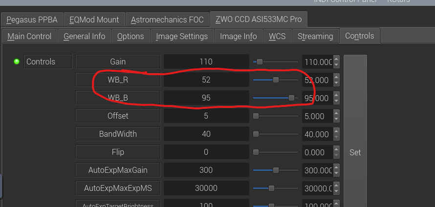

Apres  avoir bien fouillé sur des forums anglais , j'ai pu trouver la solution .
Dans les drivers de la ZWO 533MC il y a deux paramètres pour régler une sorte de balance de rouge et de bleu , a priori pour la vidéo
et par défaut , ils sont fixés  à 50 pour le Rouge et 95 pour le bleu , d'où le pic vers le bleu .
j'utilise Ekos pour prendre mes images et je met un screen des paramètres.
en fixant à 50 /50 , plus de pics bleu dans les darks
quand j'ai reçu la caméra , j'ai reçu aussi un filtre CLS-CCD qui tire vers le bleu , et donc ça ne m'avait pas interpellé cet aspect bleu des images. ça se rattrape avec la calibration des couleurs de toute façon
voila , un problème de réglé :)
