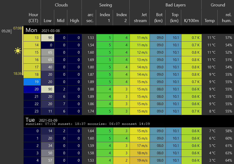

J'en ai profité pour lire plusieurs articles sur le sujet. Vous me confirmez que le "Seeing" tient bien compte des turbulences ?
D'après les prévisions de Meteoblue, je devrais avoir assez peu de turbulence ces temps-ci. Vous allez peut-être me dire que ça n'est pas très fiable...
Je vais attendre de récupérer mes jumelles et un trépied pour y voir mieux et de manière plus stable.
Salut !
Tu as bien trouvé, c'est effectivement ça. Après ça reste une prévision météo avec tout ce que ça implique, et ne sait pas non plus forcément tenir compte d'un contexte très localisé de ton spot d'observation. Mais bon ça donne au moins une idée globale. Si le seeing indiqué est de 4, tu peux oublier pour le planétaire. S'il est comme ici c'est ok sans être le soir de l'année. S'il est de 0.5 faudrait essayer de ne pas louper cette soirée.
Ok, merci pour ton retour, je vais guetter les prochains jours et vérifier que mes observations sont globalement cohérentes avec les prévisions. Ça me permettra de vérifier que c'est bien le phénomène que j'observe.
En tout cas, quand je regarde les prévisions de Seeing à mon ancienne adresse, je me rend compte qu'elles sont globalement meilleures, ce qui pourrait expliquer le changement de perception que j'ai après avoir déménagé.
J'espère que ça n'est que passager et que ça n'est pas lié à mon emplacement et à la géographie alentours.
