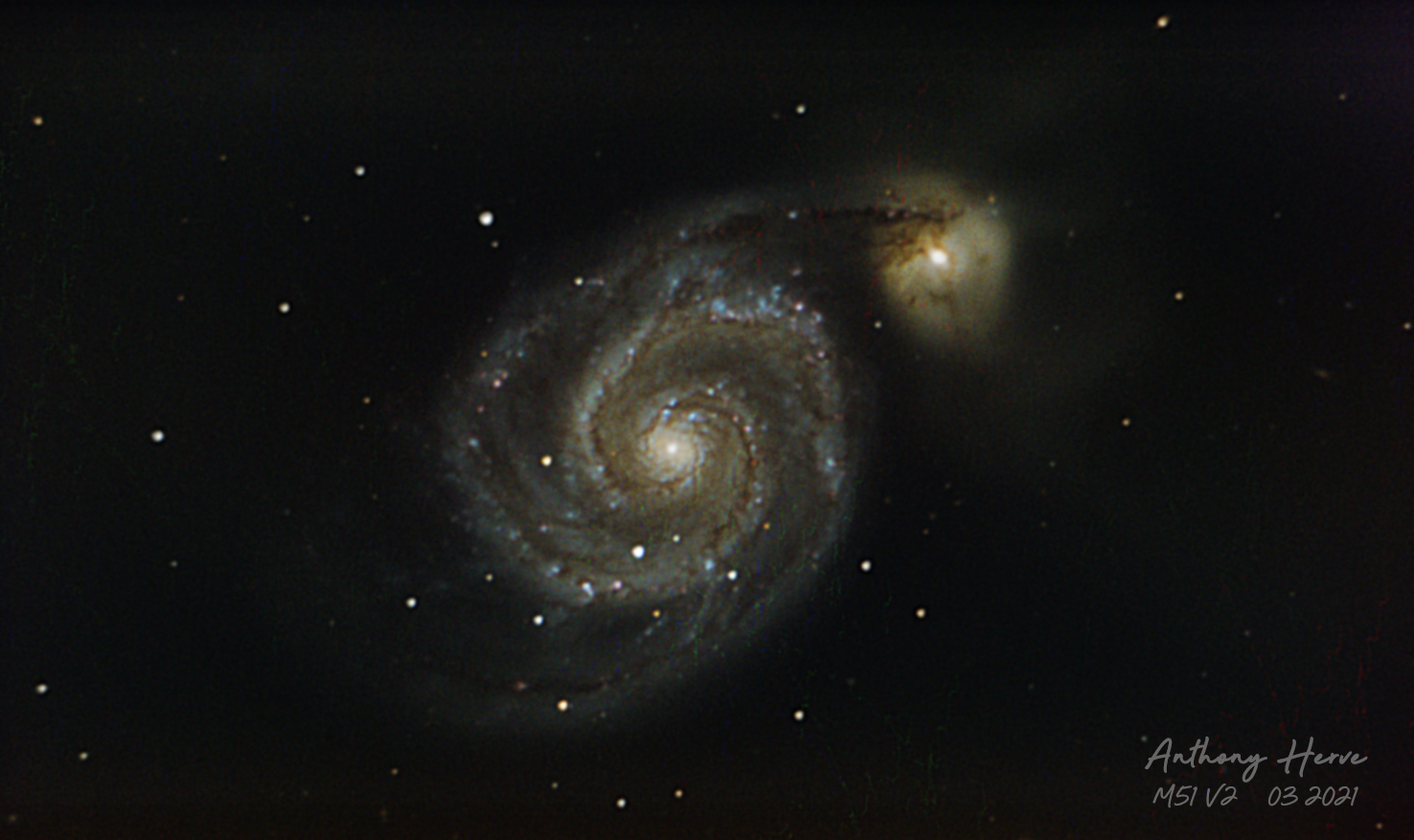

3ème sortie de ma 385 refroidie maison.
Belle nuit bien fraiche pas trop humide ca faisait longtemps.
Les données  de prise de vue sur le 200/1000 :

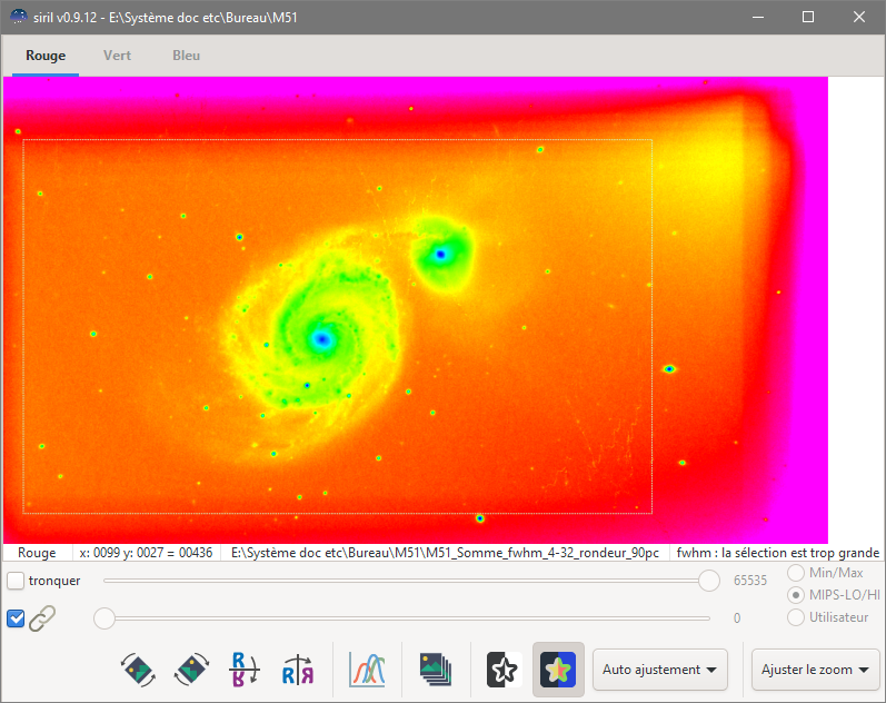

Empilement de 2386 brutes de 5 secondes (+3h de dark) avec un bon crop:
Résultat:
Du coup malgré le bathinov je pense que la mise au point n'est pas terrible ou peut être une dérive mais pour une troisième ca pourrait être pire...
Des idées, des critiques?
