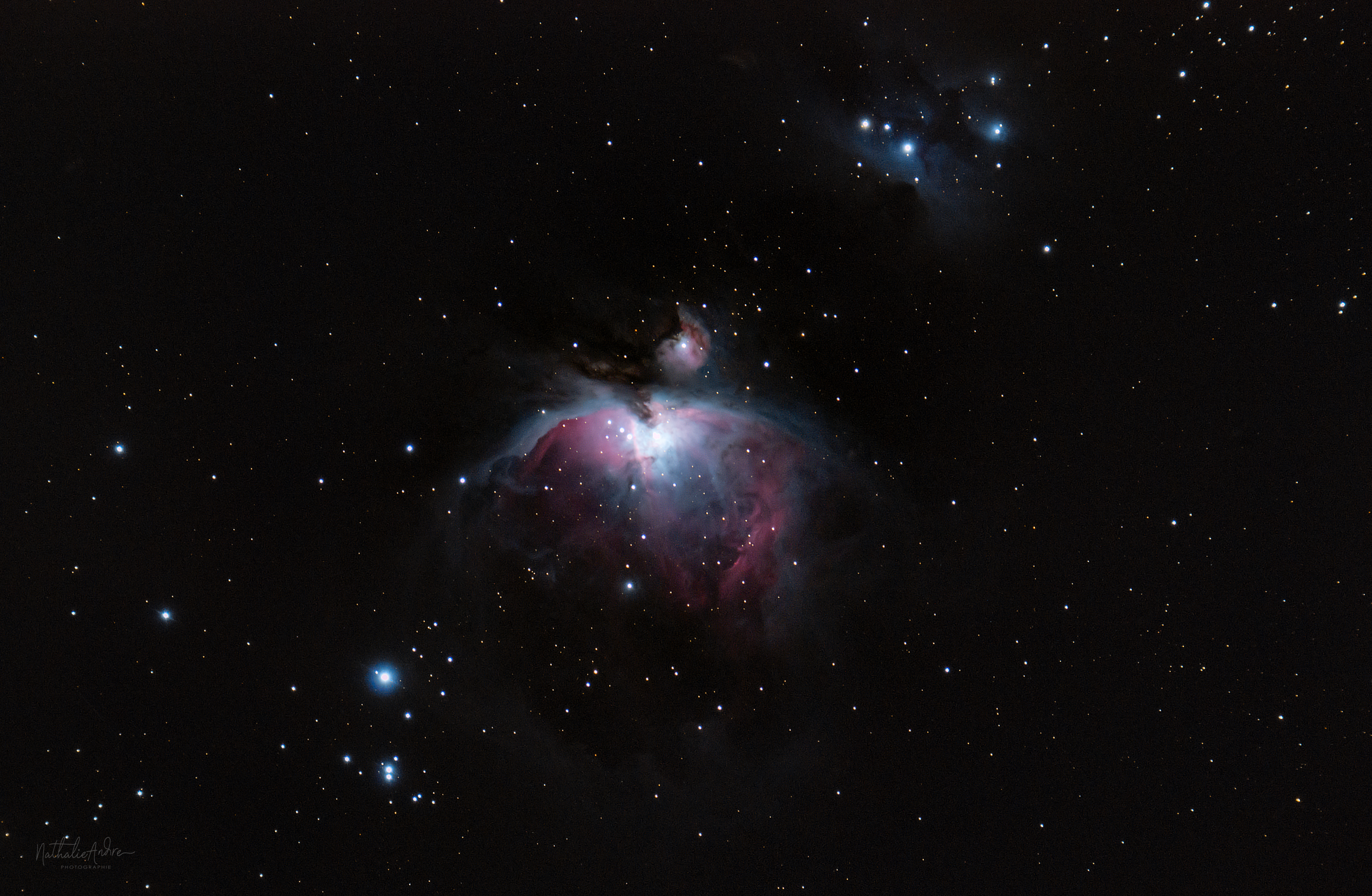

Naty91 Posté 7 mars 2021 Posté 7 mars 2021 Et voila je la poste là mais si c'est déplacé dites moi 🙂 Ma première en empilement avec Siril et avec la batterie de Dof adéquat ! Pentax K3 - Lunettes 80ED - Eq5 - Dof - Brutes 8 x 30" (bug sur mon intervalomètre 😏) à 1600 iso 4
Alhajoth Posté 8 mars 2021 Posté 8 mars 2021 (modifié) il y a une heure, Naty91 a dit : Et voila je la poste là mais si c'est déplacé dites moi Ce n'est pas du tout déplacé, je t'en prie. Mais ne te prive pas pour autant de la mettre également dans la section Astrophotographie générale, où tu recevras sans doute des conseils plus avisés. il y a une heure, Naty91 a dit : Pentax K3 - Lunettes 80ED - Eq5 - Dof - Brutes 8 x 30" (bug sur mon intervalomètre 😏) à 1600 iso Effectivement, il y a un peu de bruit. Tu as recadré ta photo ? J'ai l'impression qu'il y a un souci de ponctualité des étoiles, mais ce n'est pas symétrique. Tu as le correcteur, sur la 80ED ? J'imagine que le boîtier n'est pas défiltré ? As-tu utilisé un filtre anti-pollution ? C'est quoi, au fait, ton intervallomètre ? Désolé pour les questions. Modifié 8 mars 2021 par Alhajoth
Hans Gruber Posté 8 mars 2021 Posté 8 mars 2021 Il doit s'agir de l'intervallomètre intégré ; j'en ai un aussi sur mon Kr. Il y a effectivement un bug assez subtil : La durée entre 2 images doit être supérieure à la durée de la prise de vue, car l'intervalle prend en compte la durée d'exposition. Si on ne le fait pas l'intervallometre fera n'importe quoi.
Alhajoth Posté 8 mars 2021 Posté 8 mars 2021 Non, je pense qu'elle a recours à l'intervallomètre intégré parce que son intervallomètre externe ne fonctionne pas.
Naty91 Posté 8 mars 2021 Auteur Posté 8 mars 2021 (modifié) Il y a 18 heures, Alhajoth a dit : Mais ne te prive pas pour autant de la mettre également dans la section Astrophotographie générale, où tu recevras sans doute des conseils plus avisés. merci 😀 Il y a 18 heures, Alhajoth a dit : Effectivement, il y a un peu de bruit. Tu as recadré ta photo ? J'ai l'impression qu'il y a un souci de ponctualité des étoiles, mais ce n'est pas symétrique. Tu as le correcteur, sur la 80ED ? J'imagine que le boîtier n'est pas défiltré ? As-tu utilisé un filtre anti-pollution ? C'est quoi, au fait, ton intervallomètre ? oui recadré un chouya pour enlever les étoiles déformées sur les des bords... non pas de correcteur pour le moment et je me demande à quoi ca sert justement ? Pas de defiltrage non plus. pas de filtre antipollution mais je suis en train d'y reflechir malgré un ciel de classe Bortle 4. L'intervallomètre : intégré. Il y a 9 heures, Hans Gruber a dit : Il doit s'agir de l'intervallomètre intégré ; j'en ai un aussi sur mon Kr. Il y a effectivement un bug assez subtil : La durée entre 2 images doit être supérieure à la durée de la prise de vue, car l'intervalle prend en compte la durée d'exposition. Si on ne le fait pas l'intervallometre fera n'importe quoi. paf pile dedans ! 😁 j'ai fait l'erreur de débutante pourtant aguerrie au timelpase... mais là j'ai fait n'importe quoi, et je suis partie manger... A mon retour Orion était derrière la Haie 🙄 Voial une petite mise a jour avec un export de LR plus défini et avec un traitement Antibruit un tout petit peu plus poussé. je ne sais pas si ca va se voir ? Modifié 8 mars 2021 par Naty91
Hans Gruber Posté 8 mars 2021 Posté 8 mars 2021 il y a 21 minutes, Naty91 a dit : merci 😀 oui recadré un chouya pour enlever les étoiles déformées sur les des bords... non pas de correcteur pour le moment et je me demande à quoi ca sert justement ? Pas de defiltrage non plus. pas de filtre antipollution mais je suis en train d'y reflechir malgré un ciel de classe Bortle 4. L'intervallomètre : intégré. paf pile dedans ! 😁 j'ai fait l'erreur de débutante pourtant aguerrie au timelpase... mais là j'ai fait n'importe quoi, et je suis partie manger... A mon retour Orion était derrière la Haie 🙄 Je me fais avoir aussi de temps en temps, car je ne l'utilise pas très souvent. Le correcteur permet d'avoir un champ plat, sans il est impossible d'avoir à la fois le centre et le bord de l'image net. Certains correcteurs font aussi réducteur de focale, ce qui permet d'avoir plus de champ.
Naty91 Posté 8 mars 2021 Auteur Posté 8 mars 2021 il y a 5 minutes, Hans Gruber a dit : Je me fais avoir aussi de temps en temps, car je ne l'utilise pas très souvent. Le correcteur permet d'avoir un champ plat, sans il est impossible d'avoir à la fois le centre et le bord de l'image net. Certains correcteurs font aussi réducteur de focale, ce qui permet d'avoir plus de champ. D'accord ? Autre questions comment fait on pour avoir les étoiles en étoiles justement ? Je viens de commander sur Ali un intervalometre pour éviter ce genre de choses mais surtout pour allonger les temps de pauses.
Alhajoth Posté 8 mars 2021 Posté 8 mars 2021 (modifié) il y a 57 minutes, Naty91 a dit : oui recadré un chouya pour enlever les étoiles déformées sur les des bords... non pas de correcteur pour le moment et je me demande à quoi ça sert justement ? Comme dit par @Hans Gruber, ça te permet d'avoir une surface de focalisation plane, sinon, la focalisation se fait sur une surface conique (sphérique, parabolique, hyperbolique, je n'en sais rien...), et donc les étoiles en bord de champ vont s'étirer. C'est comme si tu perçais un parapluie avec une épingle, et que tu mettais un projecteur à l'intérieur, au foyer de la "parabole du parapluie", et que tu dirigeais ça vers un écran. Sur le bord du parapluie, les rayons partiraient de travers, et arriverais de manière oblique sur ton écran. Et même quand tu as un aplanisseur, ça ne suffit pas : il faut qu'il soit à une distance très précise de ton capteur. il y a 57 minutes, Naty91 a dit : pas de filtre antipollution mais je suis en train d'y réfléchir malgré un ciel de classe Bortle 4. En général, sur reflex, la solution est de prendre un filtre sui clipse sur le capteur. Sauf qu'évidemment, pour Pentax, il n'y a quasiment rien... Je suis encore en train de glaner quelques infos, et je fais un article sur ce sujet. il y a 23 minutes, Naty91 a dit : Autre questions comment fait on pour avoir les étoiles en étoiles justement ? Ben justement, il faut utiliser un corecteur / aplanisseur. Pour une lunette Sky-Watcher 80ED, il te faut ça : https://www.pierro-astro.com/materiel-astronomique/marques/skywatcher/accessoires-optiques-sw/correcteurs-optiques/réducteur-0,85x-pour-lunette-80ed-skywatcher_detail Modifié 8 mars 2021 par Alhajoth
