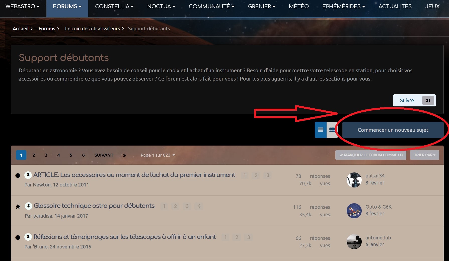

bonjour et bienvenu sur webastro
il aurait été plus judicieux d'ouvrir ton propre sujet : https://www.webastro.net/forums/forum/36-support-débutants/
Salut Hicham, bienvenue sur le forum !
Faut absolument que tu ouvres une nouvelle discussion dans le support débutant, que pour toi. Ton projet n'a rien à voir avec celui de Darkness, ça va être le bazar ici si on commence à croiser les messages.
