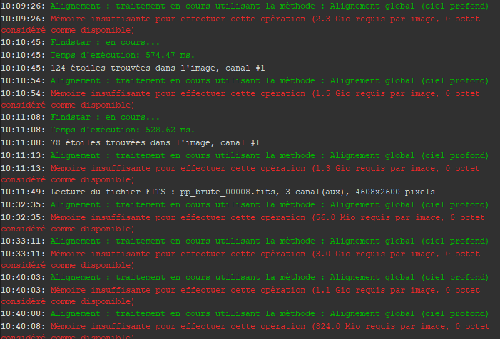

J'ai un petit souci.
J'ai bien SiriL à jour (0.99.8.1), et j'ai encore un problème lors de l'alignement (global).
Ma mémoire serait insuffisante, 0 octet de disponible... j'ai 16Go de RAM et beaucoup d'octets de disponibles !
Auriez-vous une solution à mon problème ?

Dans les préférences de Siril il faut enlever l'option "mémoire illimité". Il faut rester avec les paramètres par défaut pour éviter toutes les surprises ....
Donc ratio a 0.9
il y a 17 minutes, lock042 a dit :
Donc ratio a 0.9
Cela fonctionne, merci !
Une explication possible ? J'aimerai comprendre :)

L'option de mémoire illimitée a été ajoutée à la demande d'un utilisateur, et pour lui faire plaisir on l'a fait, mais c'était une mauvaise idée comme on s'en doutait, et du coup on ne s'en servait pas. Et il se trouve que dans la 0.99.8.1, cette option ne fonctionne même pas et comme on ne la teste jamais, on ne s'en est pas rendus compte avant la sortie. Donc il ne faut pas l'utiliser et on l'a enlevé de la prochaine version.
