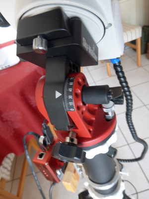

je n'ai pas la polaire visible de ma terrasse.
je me fie aux indications visuel du matos
je suis a la latitude de 45°16 ,donc le réglage équatoriale 45°16.
toujours problème de suivi.
je vérifie sur la platine support monture et là un gros décalage avec les inscription sur la monture.

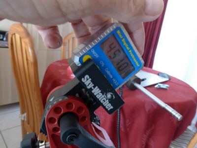

vérification avec niveau électronique et un autre aiguille ,même inclinaison.
mais sur l'équatoriale les inscriptions sont a 32° environ.
c'est vrai que c'est un autocollant.
erreur de ma part ou celui de l'autocollant

Si le trépied est bien de niveau alors je pense que c'est l'autocollant qui est en cause. Que donne un réglage à 0 ?
En plus avec un bon niveau bulle, il n'y a pas de doute sur l'horizontalité et pas de doute sur la partie l'électronique du niveau...
bonjour
test ;deux niveaux a bulles centrale plus niveau de la monture(moyen) plus celui de la base équatoriale.
de ce coté pas de problème.
j'ai pas fait l'essai sur le point zéro, je vais le faire
vu les différents ustensiles de control  utilisés je n'ai  plu de doute de l'erreur de l'étiquette.

En gros, il y a deux solutions (au moins) :
Soit l'autocollant est mal collé (le zéro n'est pas à zéro non plus).
Soit les graduations ne correspondent pas au rayon de courbure de la tranche de la monture.
P.-S. : Soit c'est les 2 en même temps 🤦‍♂️.
A priori, l’autocollant est mal collé, ou pas à  l’échelle,  mal imprimé, etc. Il ne donne qu’une indication. Ta méthode est la bonne. Tu utilises une latitude en degrés décimaux ou en degrés,  minutes, secondes ?
A vu d'oeil c'est clairement un problème d'autocollant et c'est d'ailleurs un problème récurant sur pas mal de montures (mais en général plus bas de gamme que celle ci...). De toutes manières une MES qui ne se baserait que sur une graduation de monture (et j'imagine une boussole pour l'azimut) ne sera jamais assez précise pour un bon suivi ou alors juste quelques secondes à très petite focale.

j'ai fais le point zero et lui aussi est a la ramasse .j'ai décollé l'étiquette et mis a la bonne position.
pour la mise en station en jetée de monture mise a niveau, boussole , trépied au nord (repère sur chaque élément (trépied tube allonge etc.)pour alignement dans l'axe nord.
et réglage a 45° sur l'équatoriale

j'en ai profité pour mesuré avec la lunette contre poids etc. il y a 1 1/2° de flexion.

Il y a 14 heures, antoinedub a dit :
j'ai l'impression que c'est les 2 : il y a la graduation 70 au lieu de 90 degrés.
Il vaudrait mieux le refaire correctement.
bonjour
info (achat fait dans un magasin astro en France)
re vérifier dans certain magasin le système équatoriale SW maintenant en blanc mentionne de 0 a 90°
la mienne rouge  de 0 a 70°
depuis que j'ai décalé l'étiquette ; avec le jeu de serrage les inscription correspondes a un demi trait a l'inclinaison
vérifiée avec deux niveaux 1 électronique et l'autre a aiguille.
cela correspond bien maintenant a l'inclinaison (latitude)
