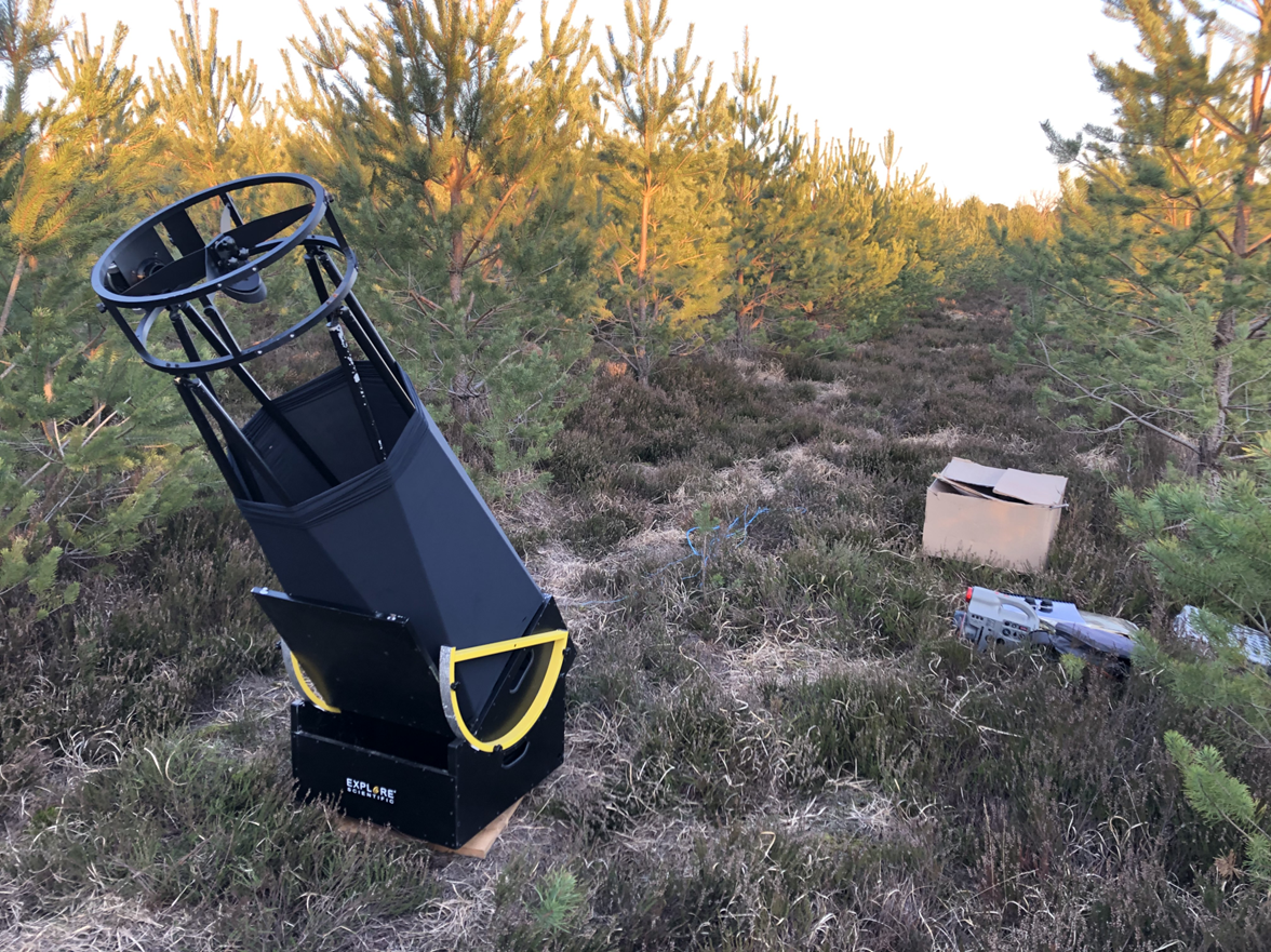

J'ai sorti le Dob 400 ES, avec un seul oculaire 24mm/82°, un filtre UHC et les Yeux de hibou (jumelles Vixen 2.1x42) qui sont un accessoire indispensable sous mon ciel pollué de la forêt de Rambouillet, des vêtements chauds et une thermos. J'ai la chance de pouvoir observer au milieu d'une plantation de pins pas très hauts et de disposer d'un horizon dégagé à 360° (modulo les branches d'arbres) cf photo. Le semi a commencé à 20h00 pour durer jusqu'à 0h30.
