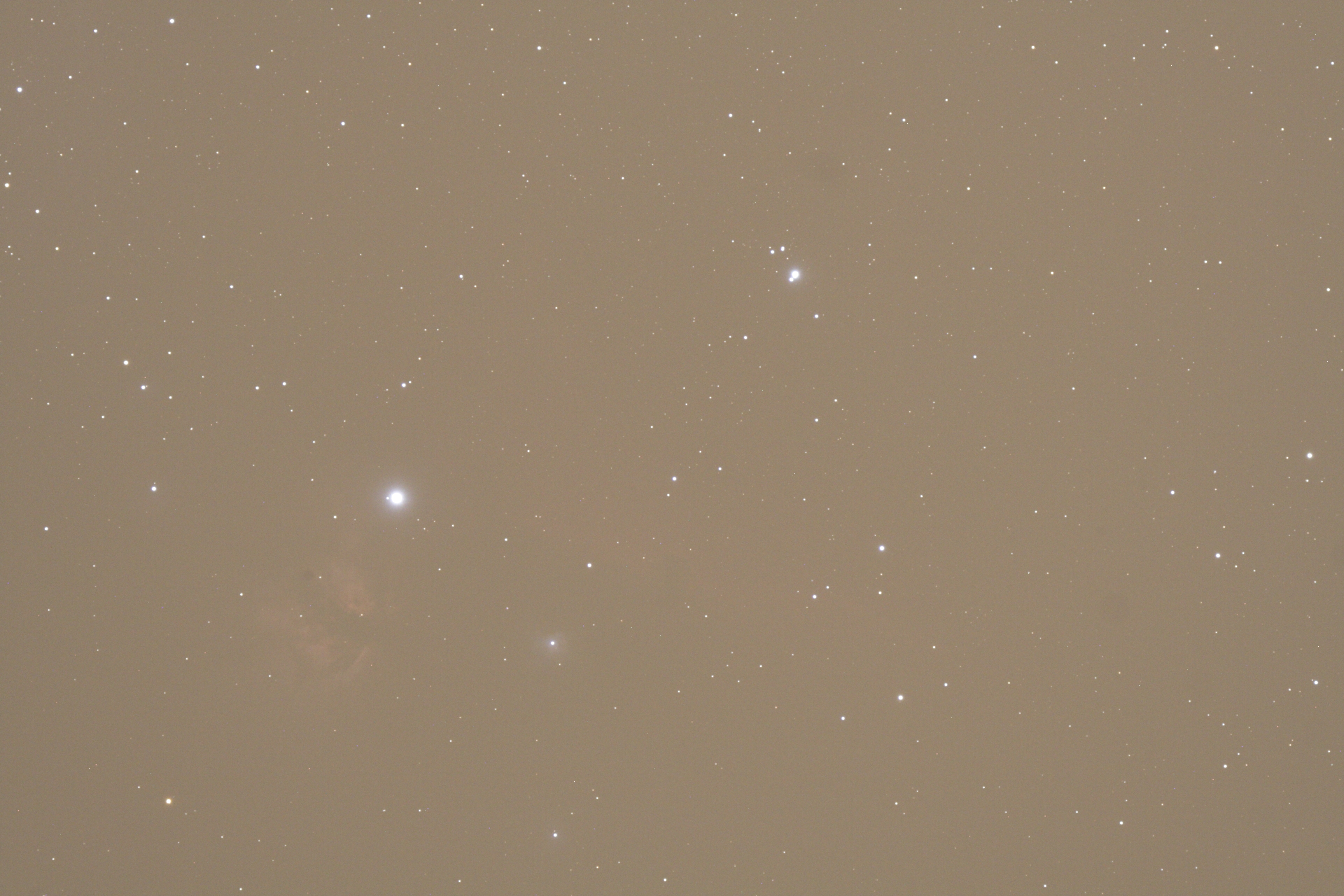

Une brute de 2 min:

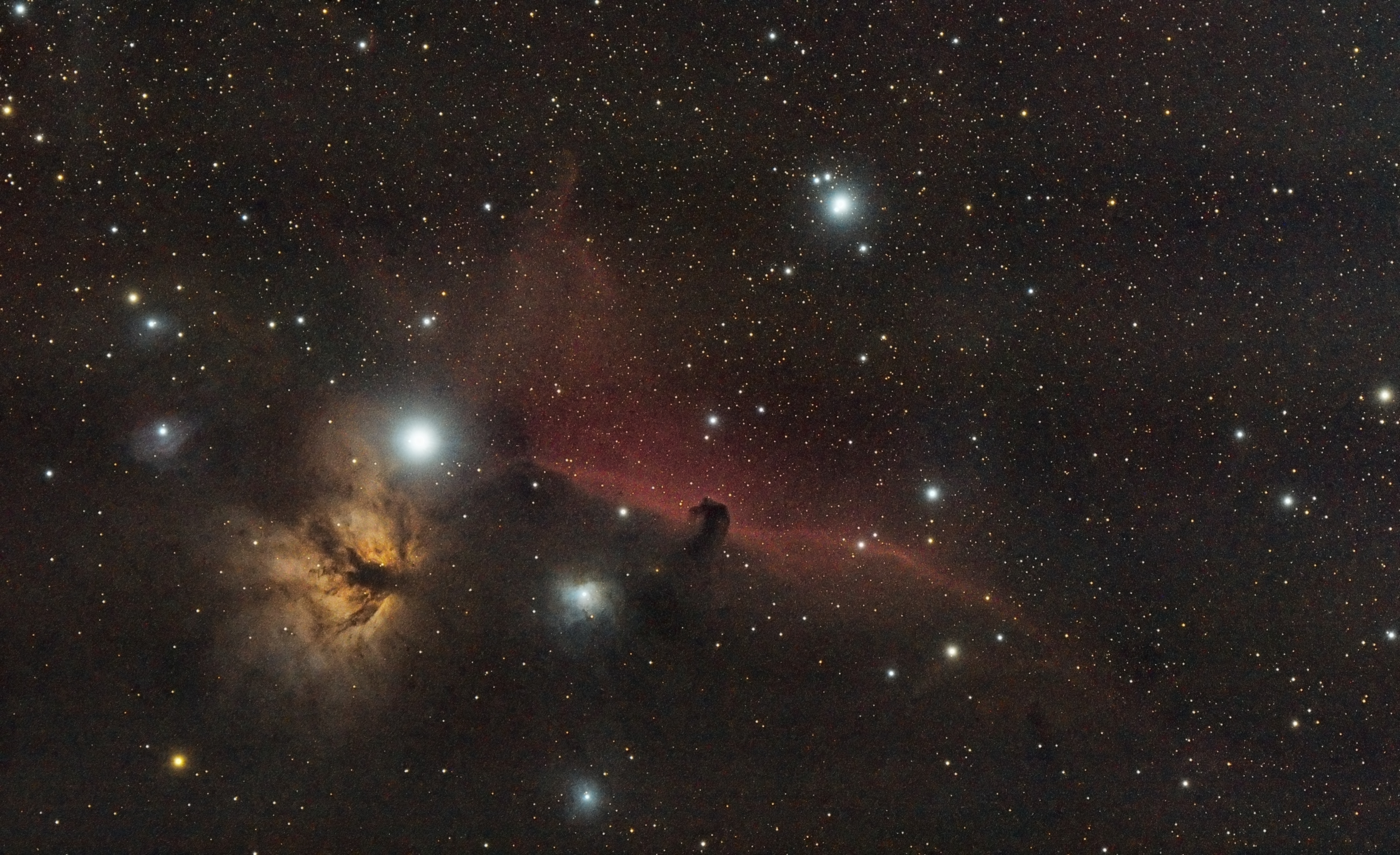

L'image finale:
67*2min + DOF
Traitement pixinsight
On voit les limites de l'exercice; le bruit est bien présent car il a fallu tirer sur l'histogramme pour faire ressortir les détails (+manque de poses +absence de dithering+ capteur CMOS un peu dépassé je pense)

il y a 43 minutes, *Axel* a dit :
Salut Julien,
C'est pas mal mais effectivement le bruit fait mal... t as fait du MLT en lineaire puis ACDNR en non linéaire?
Salut Axel, oui un tgv mask + MMT mask en linéaire et un ACDNR en non linéaire. Je pense que sous mon ciel habituel (en nomade), cela serait passé. Mais avec la pollution chez moi et le manque de poses, cela ne pardonne pas.
Je vais essayer de reprendre le traitement pour arriver à un compromis.
