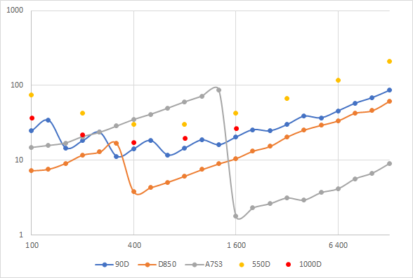

Fred_76 Posté 9 mars 2021 Posté 9 mars 2021 Il y a 2 heures, lmdlg a dit : 250D, 800D, 80D et 90D D’après le site Photonstophotos, on voit que le 90D est tres bon question bruit pour du Canon. Il n'est pas très loin des Nikon D850 ou Sony A7R. Comme tu veux rester en Canon APSC, cela me semble un bon choix. Cote sensibilité ISO, ce n’est pas le bon critère à retenir. Ce qu’il faut regarder c’est le bruit de lecture en électrons. Plus il est faible mieux c’est. Un truc qui marche assez bien pour déterminer facilement le réglage ISO optimal, c’est de faire la courbe avec en abscisse le log(ISO) et en ordonnée le log(bruit en électrons x bruit en DN). Le réglage optimal sera au creux de la courbe. Pour le 90D ça donne 320 ou 640 ISO (au choix), et si on préfère les ISO "standards", ce sera 400 ou 800 ISO. Pour le 1000D on retrouve les 400 ISO, pour le 550D les 800 ISO.

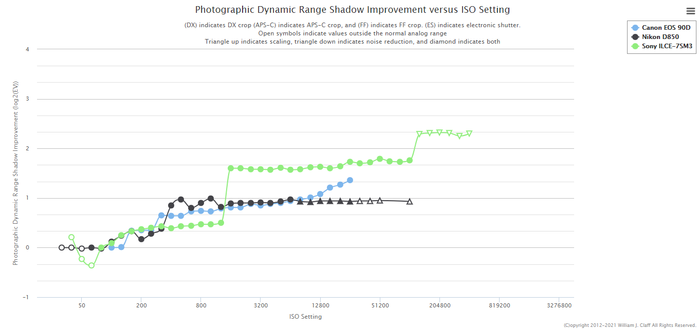

Fred_76 Posté 9 mars 2021 Posté 9 mars 2021 il y a 48 minutes, lmdlg a dit : Je peux utiliser la page "read noise in DNs vs ISO settings" ? Cette page donne le bruit en niveau numérique (DN = digital number). Pour avoir le bruit de lecture en électrons, c'est la page Input refered read noise qu'il faut regarder. Il n'y a pas de page qui donne la courbe que j'ai affichée ci-dessus. Il faut la calculer soi-même. Mais on peut se contenter de la page Photography dynamic range shadow improvement et retenir le réglage ISO min où la dynamique marquée avec des ronds pleins devient à peu près droite. Ci-dessous, c'est vers 300 ISO pour le 90D, 400 ISO pour le D850 et 1600 ISO pour le A7S3. Cette courbe montre le gain dans les zones sombres quand on augmente les ISO. Quand il n'augmente pas (courbe horizontale), il n'y a aucun intérêt à pousser les ISO, ça fait perdre de la dynamique brute. Les zones "plates" sont les zones aussi appelées "ISO-Less". On voit que le D850 est ISO-less à 400 ISO et au delà, le A7S3 est ISO-Less à partir de 1600 ISO. Le 90D n'est pas ISO-Less mais l'est presque entre 318 et 6400 ISO environ.

Alhajoth Posté 9 mars 2021 Posté 9 mars 2021 @Fred_76 L'ordonnée de ta dernière courbe mesurant l'"amélioration", cela signifie-t-il qu'un boîtier qui est tout le temps bon aura la même courbe qu'un boîtier qui est tout le temps médiocre ?
Fred_76 Posté 9 mars 2021 Posté 9 mars 2021 Il y a 4 heures, lmdlg a dit : Avec un 2000D (remplaçant lointain du 1000D) je suis conscient que le saut financier vaut le coup, mais ensuite pour des APN plus chers ? Et en regardant l'occasion ? J'ai toujours acheté mes boitiers et objectifs d'occasion (sauf le Sigma 14/1.8). Le 6D se trouve maintenant à moins de 500€ (j'en ai acheté un à 330€ !). Le 80D se trouve à partir de 400€. il y a 48 minutes, Alhajoth a dit : cela signifie-t-il qu'un boîtier qui est tout le temps bon aura la même courbe qu'un boîtier qui est tout le temps médiocre ? Gné ??? La courbe ne dit pas si un boitier est bon ou non, elle dit juste à partir de quels ISO il est inutile ou peu utile d'aller plus loin pour la photo astro. Il ne faut pas la lire seule... je vous invite à lire les explications de Bill Claff sur son site Photonstophotos, c'est très bien expliqué. Si vous ne lisez pas l'anglais, il existe des outils de traduction en ligne gratuits, donc vous n'avez aucune excuse 😉
Alhajoth Posté 9 mars 2021 Posté 9 mars 2021 il y a 8 minutes, Fred_76 a dit : Gné ??? La courbe ne dit pas si un boitier est bon ou non, elle dit juste à partir de quels ISO il est inutile ou peu utile d'aller plus loin pour la photo astro. Il ne faut pas la lire seule... Oui, mais tu présentes les courbes de plusieurs boîtiers, alors il est fort tentant de comparer les courbes. Or, il me semblait que ça n'avait pas beaucoup de sens, puisqu'on ne fait que mesurer une évolution. C'était juste pour avoir confirmation...

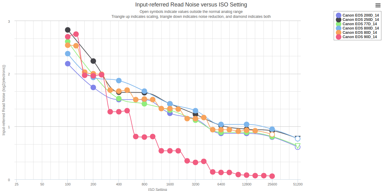

Fred_76 Posté 9 mars 2021 Posté 9 mars 2021 C’est le bruit de lecture en électrons, plus il est bas, mieux c’est : Input refered read noise
lmdlg Posté 9 mars 2021 Auteur Posté 9 mars 2021 Merci beaucoup @Fred_76 ! Avec ce paramètre (si j'ai bien compris), le 90D est un cran au dessus, tandis que les 200D, 250D, 800D, 77D et 80D semblent se tenir. Mis à part que le 200D est un reflex peu pratique pour les grosses mains, il est quand même beaucoup moins cher pour un résultat tout à fait intéressant (si les courbes sont comparables). à suivre... à bientôt !

Fred_76 Posté 9 mars 2021 Posté 9 mars 2021 Il y a 1 heure, Alhajoth a dit : Et quand on a des valeurs négatives, ça veut dire quoi ? Que le bruit est inférieur à 1 e- . C’est une échelle log, donc si x est >0 et <1, log x < 0
Alhajoth Posté 9 mars 2021 Posté 9 mars 2021 @Fred_76 Que penses-tu de ces deux courbes ? Il n'y a pas de la bidouille de RAW, là-dedans ?
Fred_76 Posté 9 mars 2021 Posté 9 mars 2021 il y a 56 minutes, Alhajoth a dit : Il n'y a pas de la bidouille de RAW, là-dedans ? Lis la légende, c’est écrit : « triangle down indicates noise reduction »
