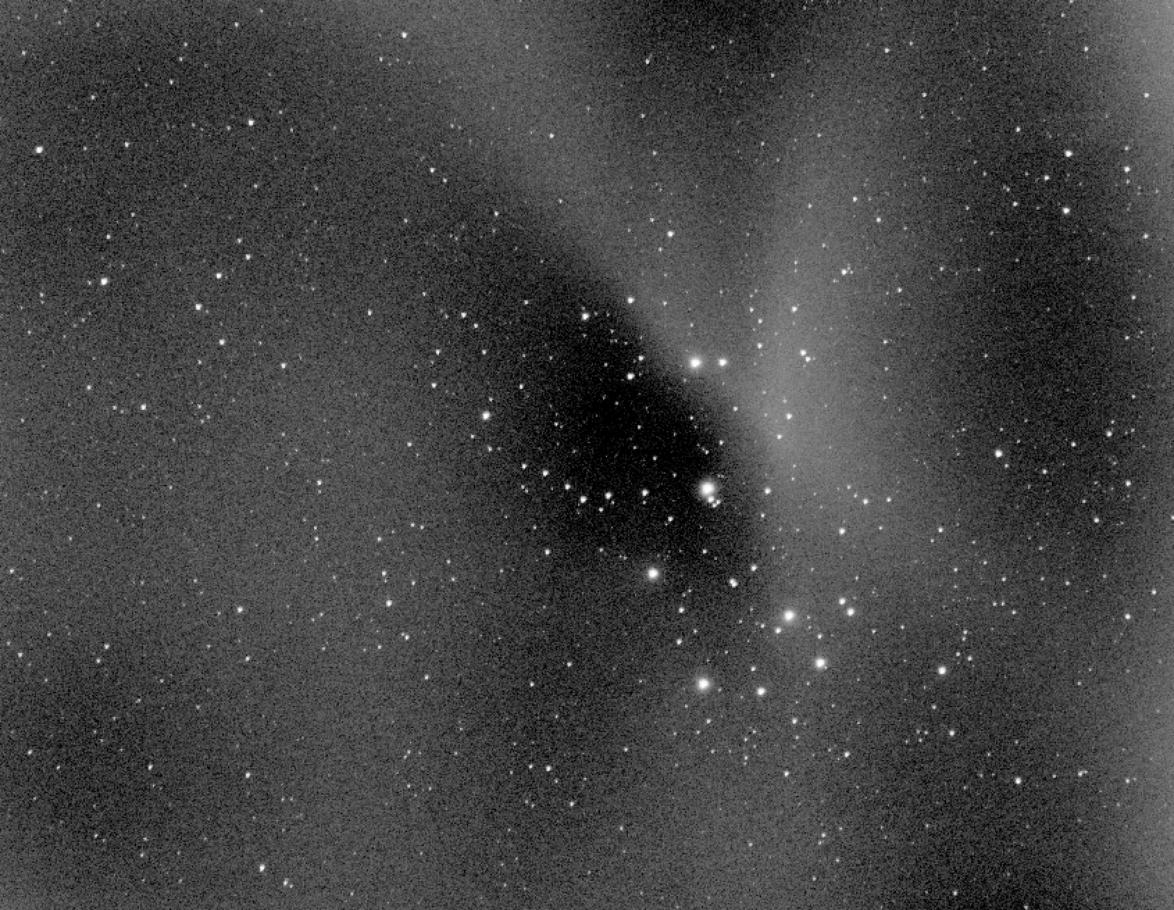

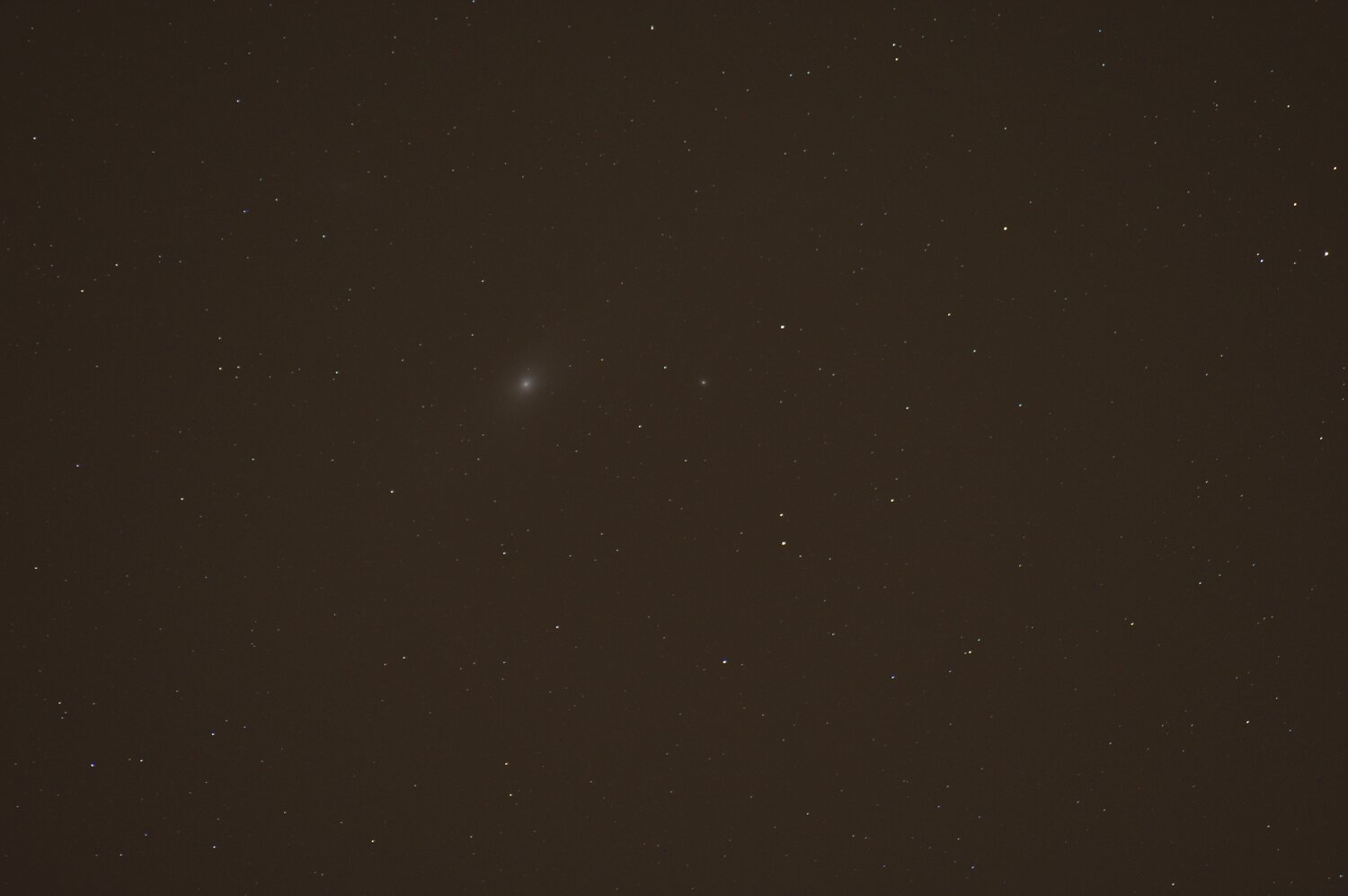

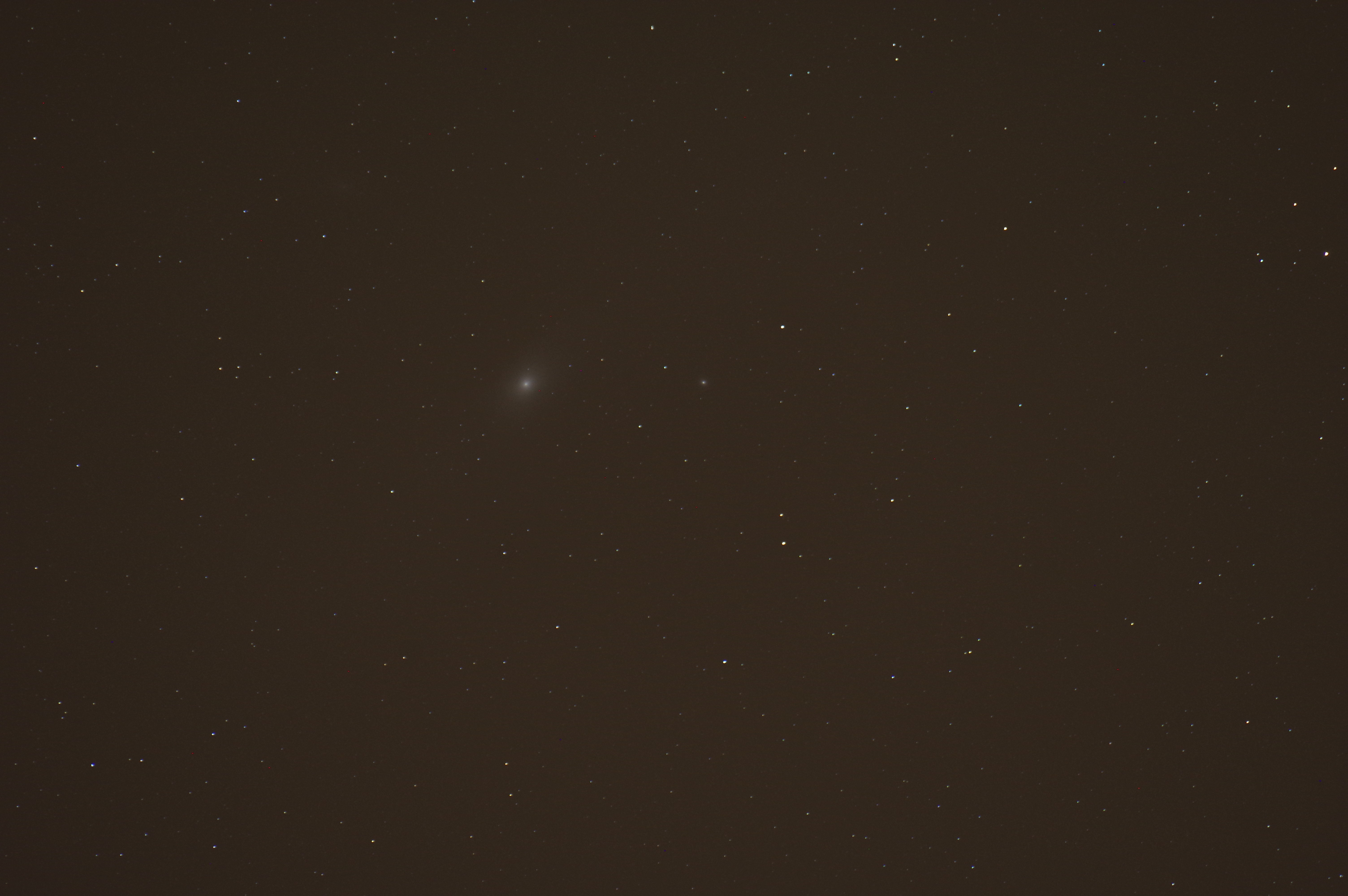

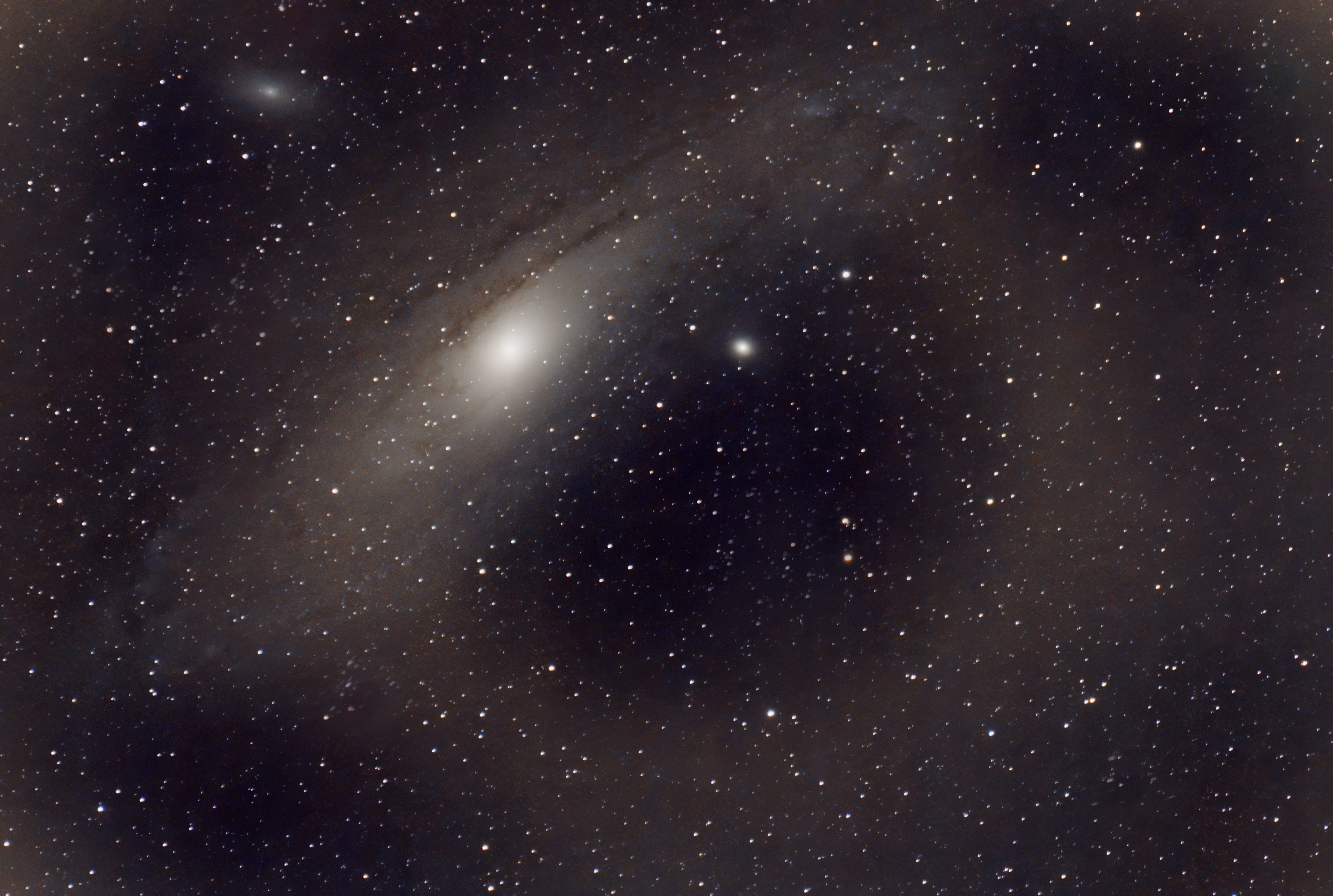

Colmagdo Posté 9 mars 2021 Posté 9 mars 2021 Bonjour, Je suis nouveau sur ce forum et également en astrophotographie. J'ai commencé cet été et je travaille avec un Pentax KP et, pour le ciel profond avec une monture équatoriale EQ3 motorisée. J'ai commencé par la galaxie Andromède, dans les hauts de Seine au 1er étage, avec de l'éclairage de rue. Lors du traitement de l'image, j'ai constaté un halo au milieu de la photo. Quelqu'un a t-il déjà constaté quelque chose de similaire. J'ai 67 images brutes (+Darks, Offsets et Flats), zoom Pentax 150/450 - ISO400, f6,3, 60s. Traitement avec SiriL. Je joins une image brute et la photo finale.
Alhajoth Posté 9 mars 2021 Posté 9 mars 2021 Hello, Ça ressemble à un reflet interne à l'objectif, mais je ne pourrai pas t'en dire plus. Tu devrais poser la question dans le forum normal, où tu auras accès à des gens avec plus de bouteille. Ce qui est étrange également, ce sont les halos dans les coins.

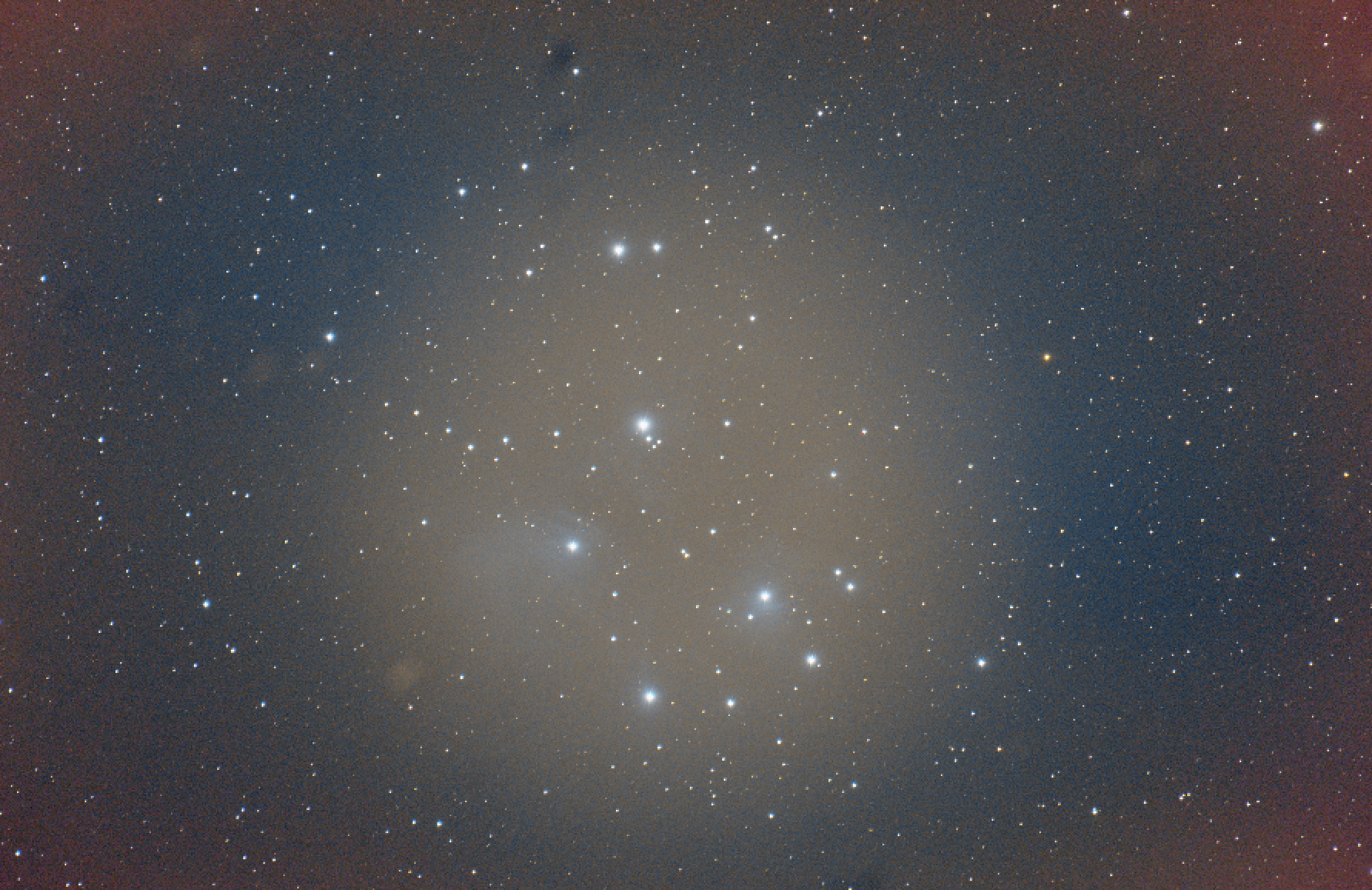

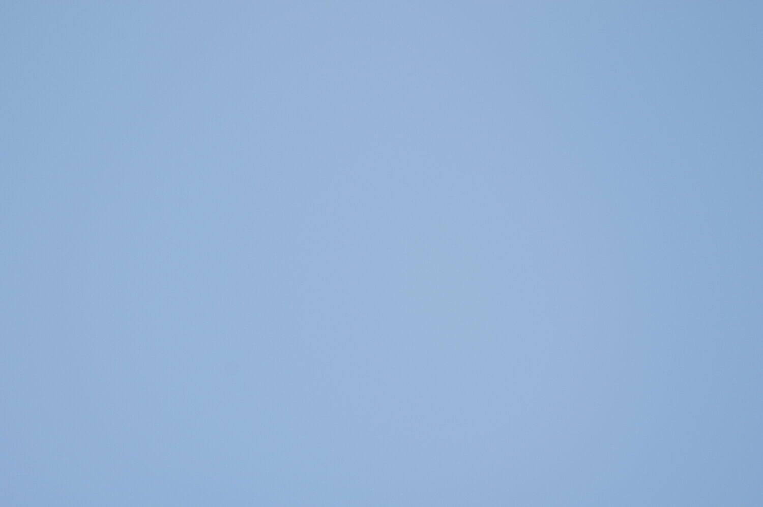

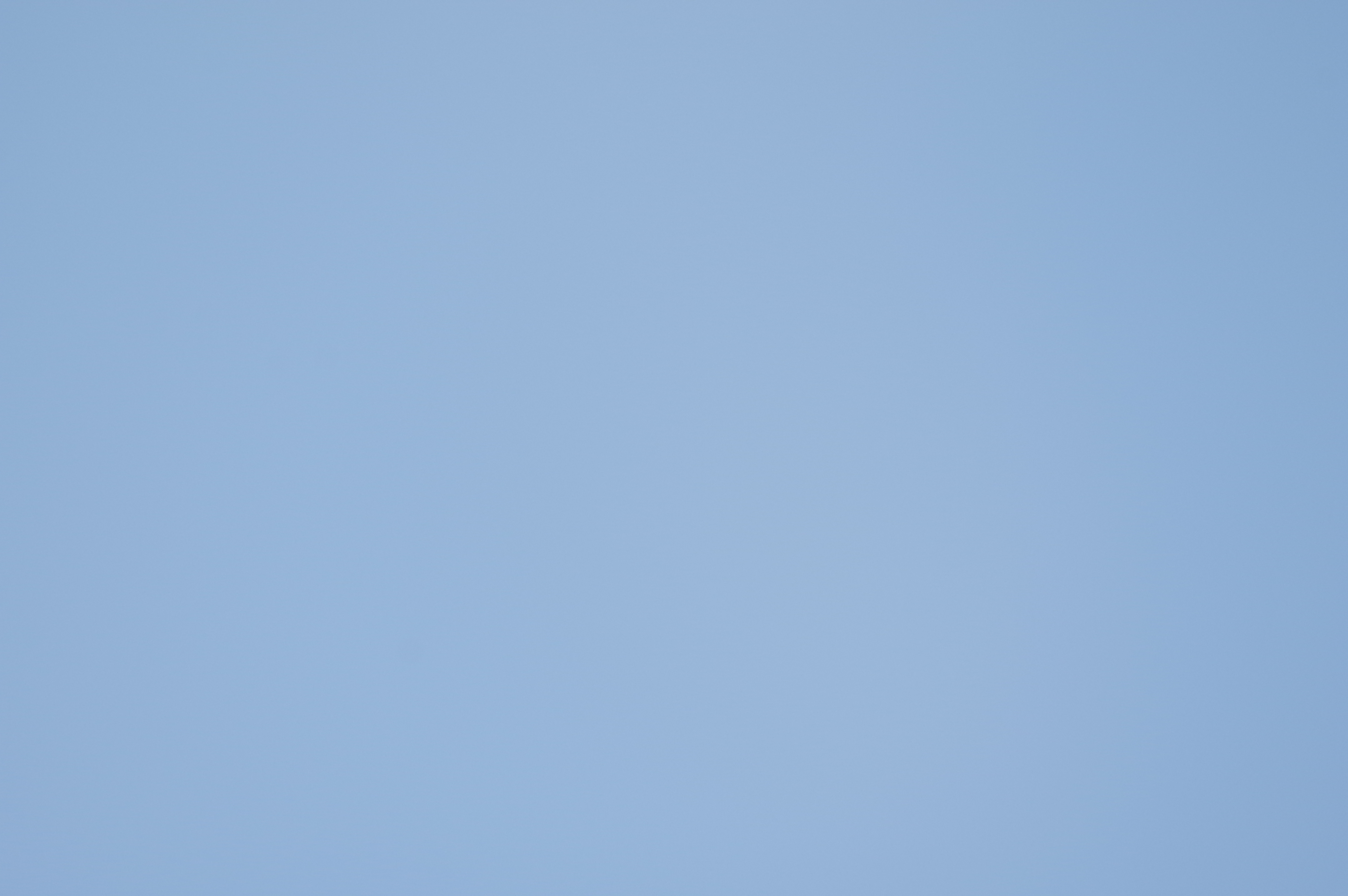

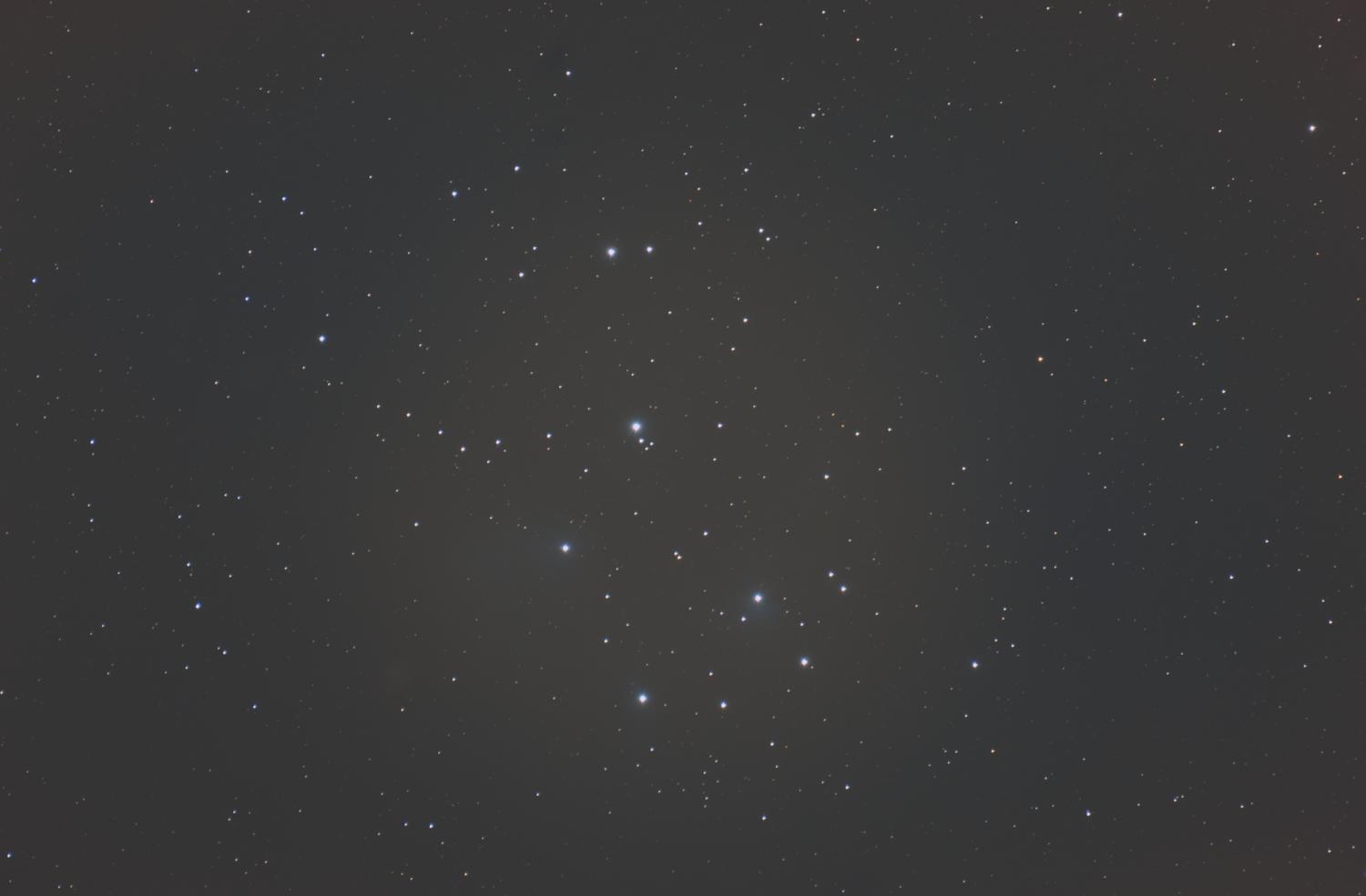

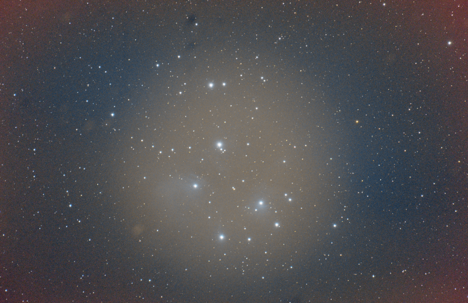

Colmagdo Posté 10 mars 2021 Auteur Posté 10 mars 2021 Bonjour, Ma focale était de 6,3 (le maxi avec 450mm) et je n'ai pas de filtres. Pour le flat, je joins. Il est un peu bleu car j'avais pris le ciel en plein jour. Etait-ce une erreur? J'ai pris les pléiades hier soir, toujours au 450mm, f6,3, ISO800, 40 fois 1mn. A la sortie de SiriL, j'obtiens toujours ce même halo (vue auto ajustement), ce qui donne le résultat suivant avant traitement photoshop ou autre (copies d'écran).
22Ney44 Posté 10 mars 2021 Posté 10 mars 2021 il y a 2 minutes, Colmagdo a dit : Ma focale était de 6,3 (le maxi avec 450mm) et je n'ai pas de filtres. 6,3 est je pense le rapport F/D et non la focale. Je déduis que vous avez utilisé la plus longue focale et sans filtres. Je vais donc éliminer l'idée que j'avais, elle est la suivante : Avec une focale courte le cône de champ est d'autant plus ouvert. Donc plus on s'écarte de l'axe optique, plus les rayons lumineux sont inclinés et plus la quantité de matière des filtres est importante et par là l'absorption de la lumière, la fonctionnalité du filtre et son rendement changent provoquant ainsi le phénomène de halo sur les photos. Mais vu vos conditions de prises de vue, ce n'est pas cela. L'explication de @Alhajoth reste alors la seule convaincante pour le moment. Pour les Flat, plus c'est blanc, mieux c'est je crois. Je vous invite à lire et relire les tutoriels mis en ligne par @Colmic, ils sont super et vous allez vite progresser. Traitement complet d'une image Ciel Profond avec les scripts SIRIL Tout savoir sur les filtres multi-bandes en astrophoto Tout sur ASiair / ASiair pro De la prise de vue au peaufinage d'une mosaïque solaire Créer une animation solaire Règle à calcul pour l'imagerie solaire Ney

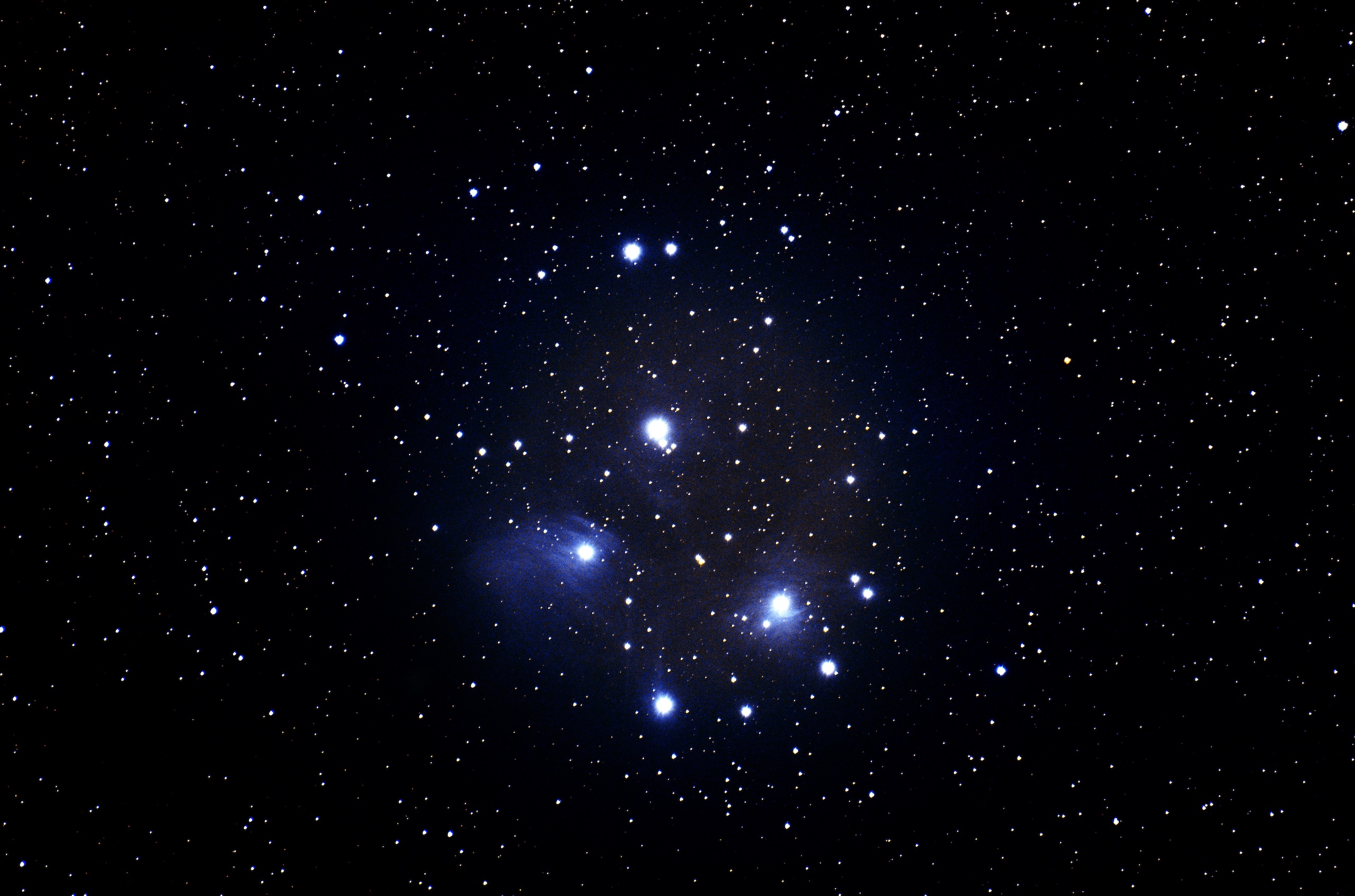

Colmagdo Posté 10 mars 2021 Auteur Posté 10 mars 2021 Pour en finir pour l'instant avec le sujet, voici le résultat de mes pléiades après traitement.
Hans Gruber Posté 10 mars 2021 Posté 10 mars 2021 Il y a 7 heures, Colmagdo a dit : Bonjour, Ma focale était de 6,3 (le maxi avec 450mm) et je n'ai pas de filtres. Pour le flat, je joins. Il est un peu bleu car j'avais pris le ciel en plein jour. Etait-ce une erreur? Je pensais qu'il y avait un problème sur le flat, mais ce n'est pas le cas. Du coup je ne sais pas...
Alhajoth Posté 10 mars 2021 Posté 10 mars 2021 Il y a 4 heures, Colmagdo a dit : Pour en finir pour l'instant avec le sujet, voici le résultat de mes pléiades après traitement. Sur le même objectif ? La forme des étoiles n'est pas terrible. Tu pourrais la mettre quelque part à la taille d'origine ?
Colmagdo Posté 11 mars 2021 Auteur Posté 11 mars 2021 C'est la taille d'origine (voir les 2 photos précédentes).
Alhajoth Posté 11 mars 2021 Posté 11 mars 2021 @Colmagdo Ton image des Pléïades fait 2558x1692 pixels, alors que la définition du KP est de 24 MPixels.

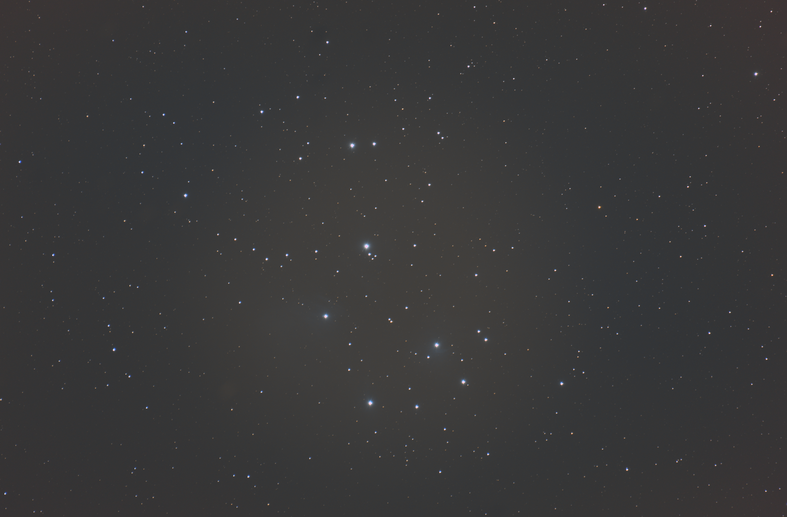

Colmagdo Posté 11 mars 2021 Auteur Posté 11 mars 2021 Ci dessous la photo en sortie de traitement. Pleiades_3.tiff
Alhajoth Posté 11 mars 2021 Posté 11 mars 2021 Le 10/03/2021 à 11:10, Colmagdo a dit : J'ai pris les pléiades hier soir, toujours au 450mm, f6,3, ISO800, 40 fois 1mn. Tes Pléïades bavent fortement dans le bleu. Évite d'utiliser cet objectif à 450 mm pour l'astro. Les tests montrent qu'à cette focale, il y a de fortes aberrations chromatiques : https://www.ephotozine.com/article/pentax-hd-pentax-d-fa-150-450mm-f-4-5-5-6-ed-dc-aw-review-27359 Il y en a plus en bas à gauche qu'en haut à droite. Je pense par ailleurs que tu as un problème de mise au point. tes étoiles sont loin d'être ponctuelles. Tu as pris toutes tes images à 450 mm ? Si c'est le cas, et si la cause est optique, il est étonnant que le halo n'ait pas la même forme.
Colmagdo Posté 12 mars 2021 Auteur Posté 12 mars 2021 OK pour le 450, j'ai pris toutes mes images avec. Pour les pléiades, je les ai beaucoup travaillé pour diminuer le halo, ce qui peut expliquer la qualité, mais bon, j'ai peut-être raté la mise au point! J'ai différents objectifs, zooms et téléobjectif. J'attends une éclaircie et je faire le tour de mes possession pour faire le point en visant le même objet. Je vais utiliser une chaufferette ou autre la prochaine fois pour lutter contre la condensation. Merci encore à tous. Colmagdo
