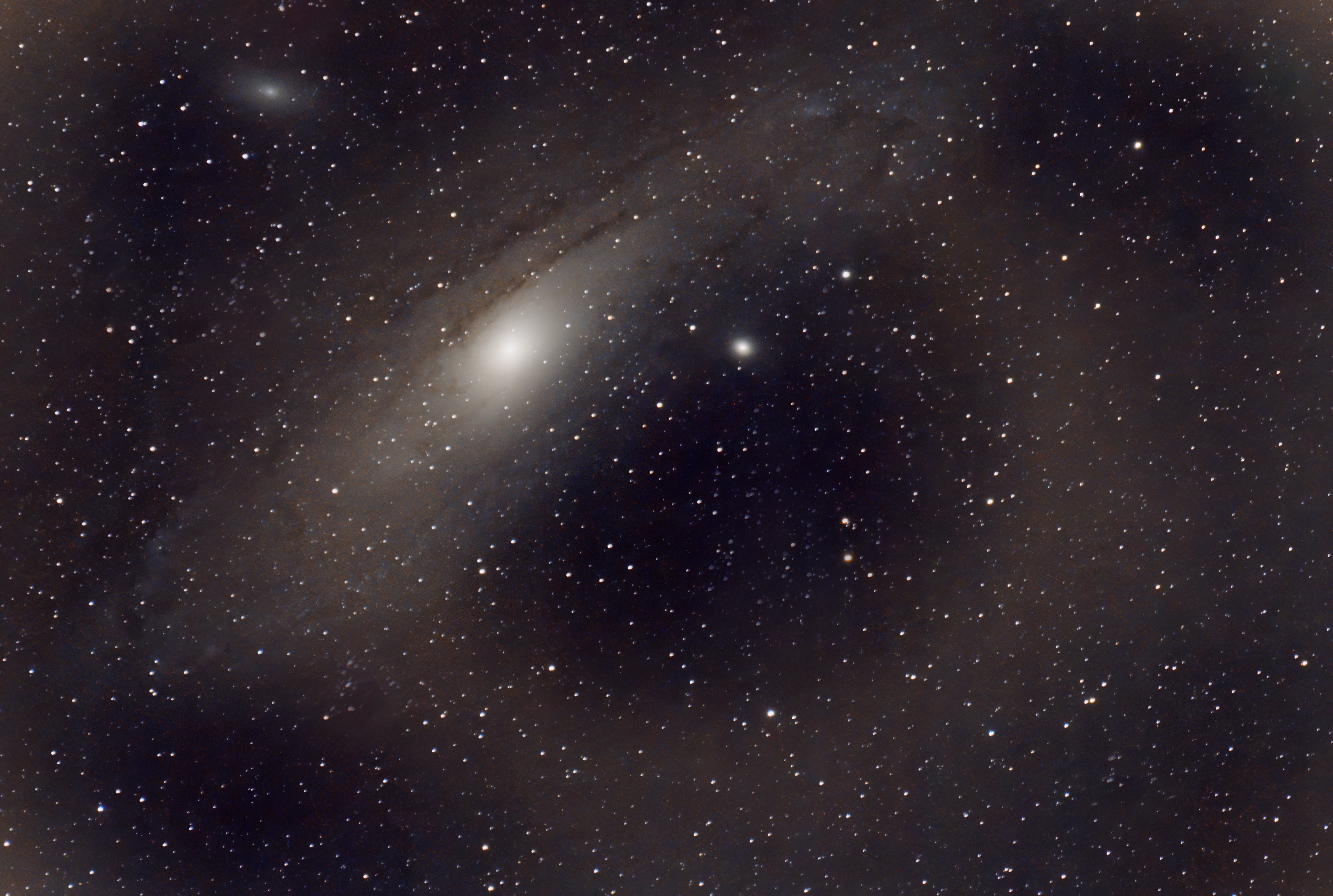

Je suis nouveau sur ce forum et également en astrophotographie.
J'ai commencé cet été et je travaille avec un Pentax KP et, pour le ciel profond avec une monture équatoriale EQ3 motorisée.
J'ai commencé par la galaxie Andromède, dans les hauts de Seine au 1er étage, avec de l'éclairage de rue.
Lors du traitement de l'image, j'ai constaté un halo au milieu de la photo.
Quelqu'un a t-il déjà constaté quelque chose de similaire.
J'ai 67 images brutes (+Darks, Offsets et Flats), zoom Pentax 150/450 - ISO400, f6,3, 60s. Traitement avec SiriL.

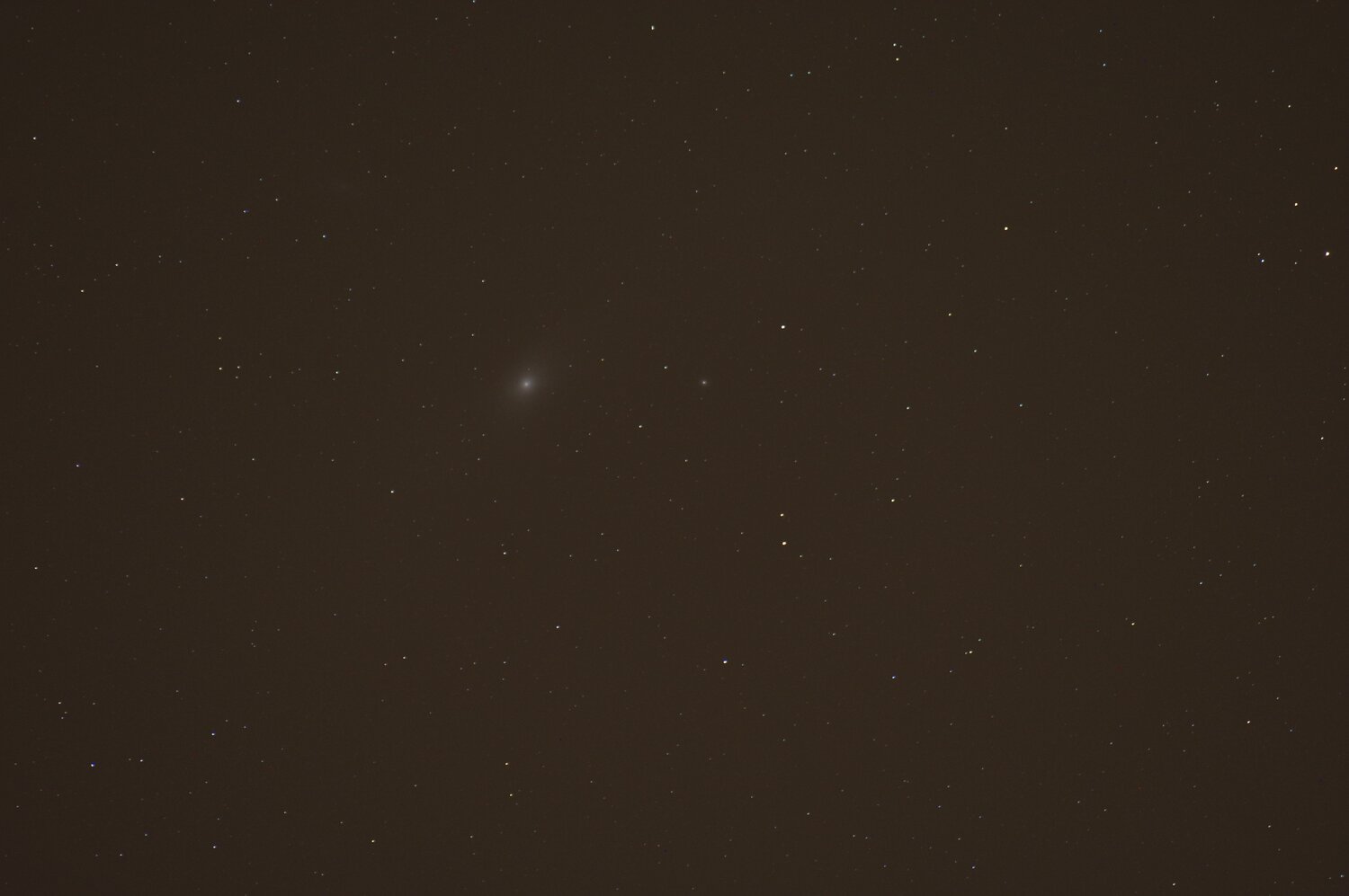

Je joins une image brute et la photo finale.
Merci d'avance,
Colmagdo
Eh bien il peut y avoir une erreur sur les flats, ou plus simplement dans le retrait du gradient.
J'ai effectué le retrait du gradient sous SiriL, je n'ai pratiquement pas retouché la proposition du logiciel. Dans ma photo, il y a un effet circulaire très géométrique comme tracé au compas. J'ai l'impression que cela vient de mon zoom.
Je vais essayer de traiter une image brut sous photoshop pour voir si le problème se situe avant ou après traitement.

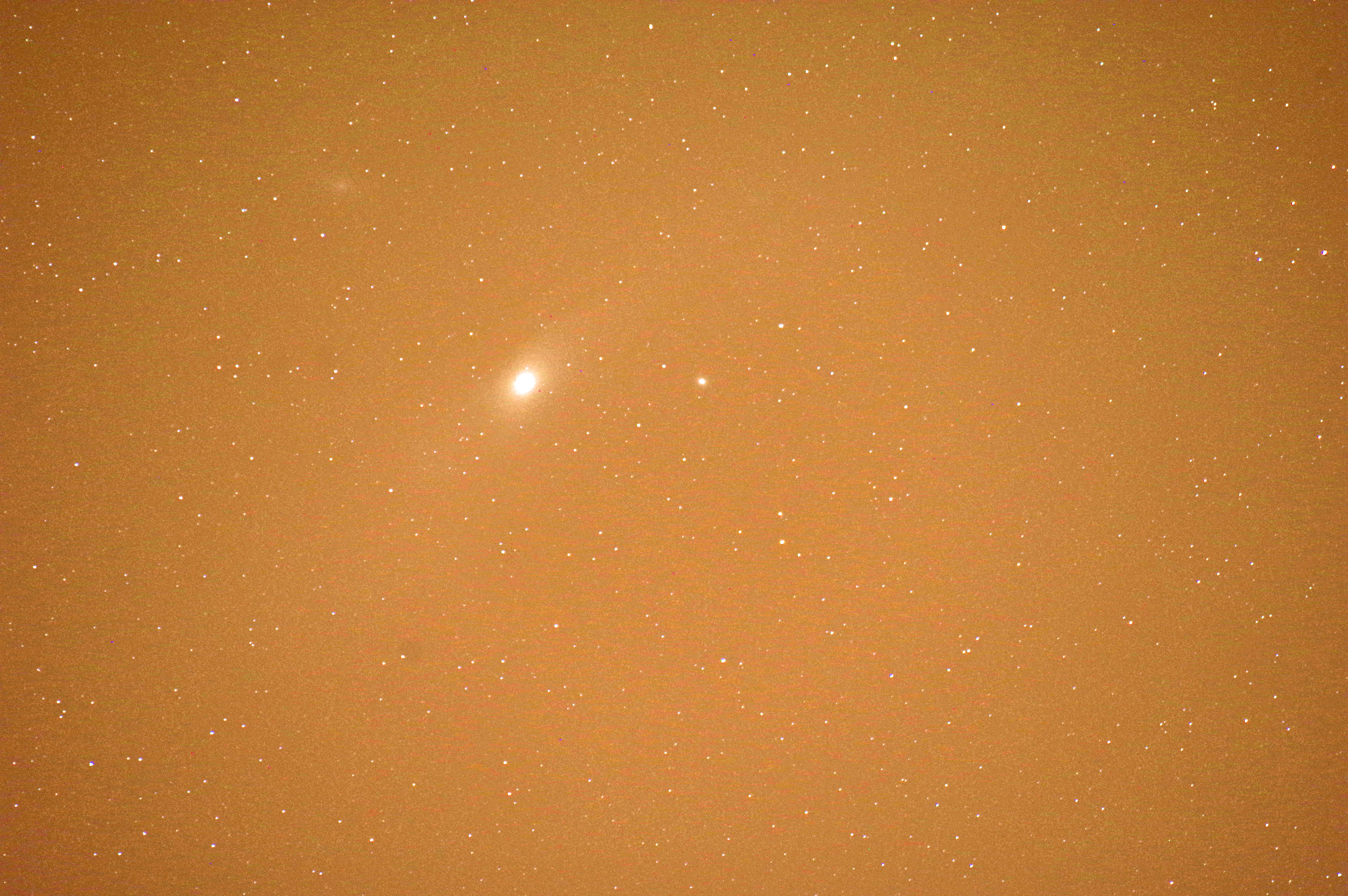

En contrastant fortement une des bruts, je perçois le même phénomène en plus du vignettage. Donc on dirait bien que le problème est lié à l'appareil ou à l'objectif.

Lumière parasite ?
C'était en septembre, par une nuit tempérée (17 septembre), donc, non,  je n'ai pas mis de résistance (d'ailleurs je n'en ai pas...).
Pour la lumière parasite, ça s'est possible du fait que je suis en ville avec 2 ou 3 lampadaires dans la rue!!!!

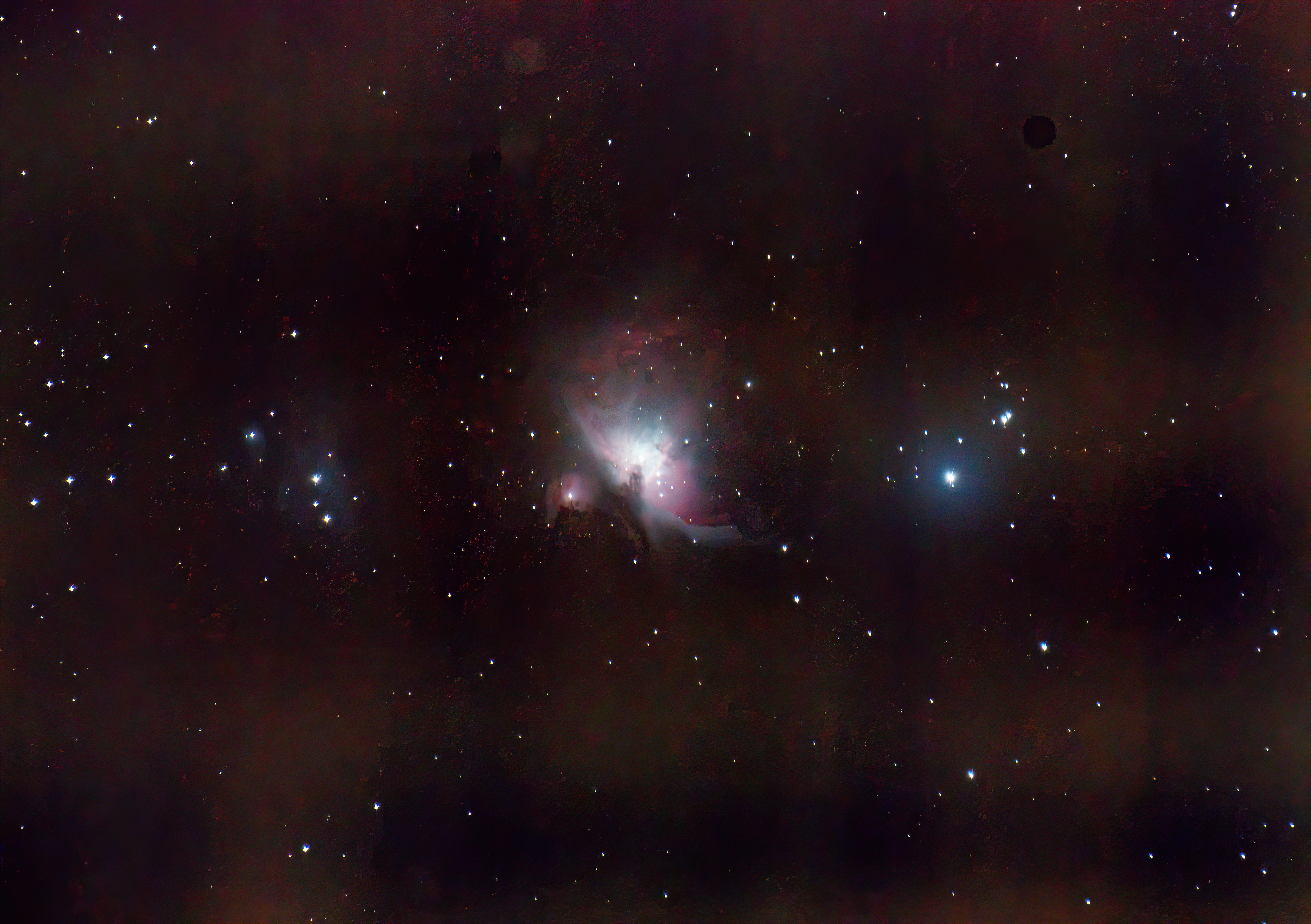

J'ai pris M42 en décembre et je retrouve des taches peut-être dues à la pollution lumineuse mais pas de halo.
Même matériel que M51.
Ma photo n'est pas la meilleure car depuis, j'ai traité les taches noires...
