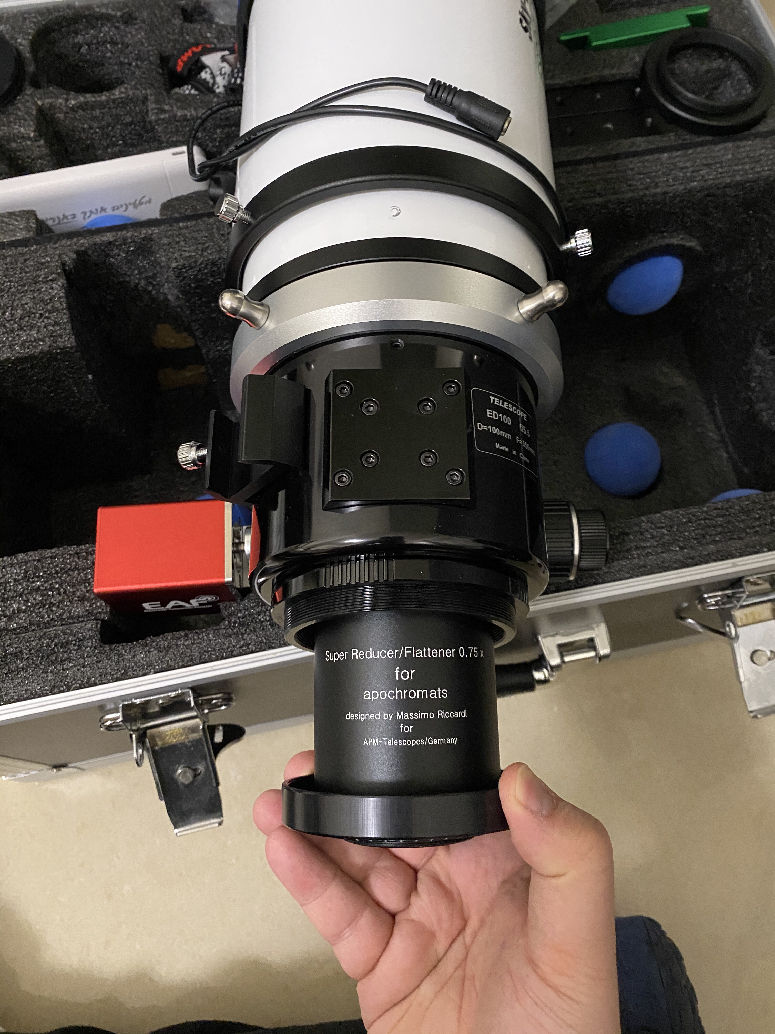

j ai récemment acheté une esprit 100 avec réducteur riccardi *0,75!
j aimerais un lien ou une vidéo mais je n ai pas réussi à mettre la main dessus!
d autant plus que j ai l impression que le réducteur « rentre » à l intérieur du scope!
j aurais apparemment ce qu il faut comme bague d adoption (j ai commandé ça en même temps)!
merci
Il y a 9 heures, Songokou6 a dit :
que veux-tu dire par là ?
il est mieux de mettre le réducteur de focale avant le crayford ou dans le crayford car après tu vas avoir un backfocus à respecter !

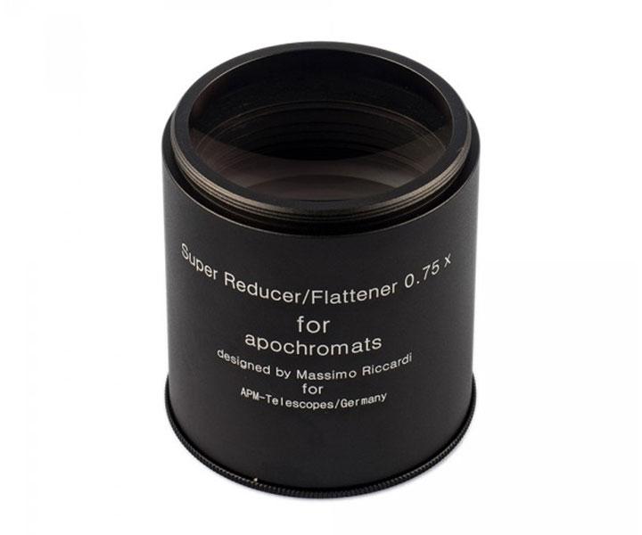

est-ce celui-là ?
riccardi-reducer-apo-m82-1000.jpg.d431e536ca57ccefa1c2816f87e83e98.jpg https://www.pierro-astro.com/materiel-astronomique/accessoires-optiques/correcteurs-reducteurs/reducteur-de-focale-0-75x-m82-pour-lunettes-et-ritchey-chretien_detail
pourquoi n'as-tu pas pris le réducteur de focale dédié à ta lulu ?  appelles OU qui est le concessionnaire SW pour la France !
voilà deux topic qui parle de focal reducer pour ta lulu :
ta lulu Esprit 100ED est équipée d'un Crayford FT de 3" ou 3,5? si ta réponse est négative, je pense que tu as pris le mauvais reducteur !
Ceci dit, le Bacfocus pour ce réducteur avec ton Esprit 100Ed de 550mm est de 80,7mm  - https://www.teleskop-express.de/shop/product_info.php/info/p5125_APM-Riccardi-APO-Reducer-and-Corrector-0-75x---M82-connection.html

Il y a 8 heures, frankastro64 a dit :
est-ce celui-là ?
Oui
Elle est de 0.85 ou qqc comme ça,donc moins important que la riccardi et de 2,elle est de meilleur qualité
Positive,je le suis renseigné avant d investir 500€ 😂
pour le backfocus je savais qu il été à 80,7(d ailleur comment on fait pour trouver un spacer de 0,7)...

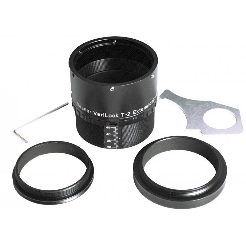

 pour être à cette précision j'utilise parfois le Vari-lock Baader suivant qui est très rigide et en plus équipé de petites vis allen (ceux sont les petites vis inox que tu vois en haut du vari-lock) pour corriger l'axe optique du train optique et éviter tout problème de tilt - bref c'est du super matos de la Deutsch Qualitat !
bague-varilock-baader-46.jpg.2f2df88e0d6ac522ae4b1bc31cbe1dc1.jpg https://laclefdesetoiles.com/bagues-d-adaptation/3474-bague-varilock-baader-46.html

il y a 19 minutes, frankastro64 a dit :
Vari-lock Baader
tu as aussi le vari-lock en version plus courte au niveau allonge et donc un peu moins cher à l'achat : tout dépend de ton montage optique: https://www.baader-planetarium.fr/bagues/2076-bague-varilock-29-bague-d-extension-v-t2-de-20-a-29-mm-avec-butoir-et-cle-de-serrage-4047825022417.html

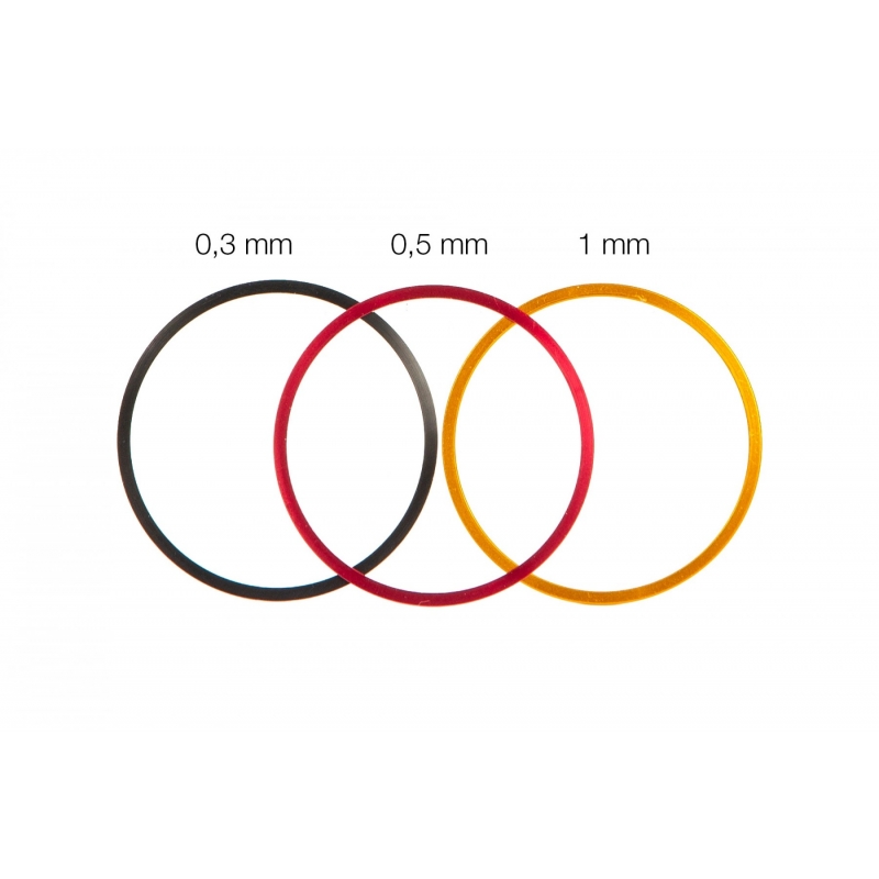

après, tu as aussi la possibilité de bagues de réglages fines (spacer) Baader possible qui sont encore moins chères mais que je n'utilise pas car j'ai le vari-lock qui fait le job:
ensemble-de-bagues-de-reglage-fines-t-2-03-05-1-mm-aluminium.jpg.56f3765625f5f95db33b47ce7e0d0a64.jpg https://www.baader-planetarium.fr/bagues/8523-ensemble-de-bagues-de-reglage-fines-t-2-03-05-1-mm-aluminium-4047825039637.html
enfin, fais attention c'est en 2" pour aussi le vari-lock

Il y a 18 heures, frankastro64 a dit :
J ai trouvé comment faire (il me faut juste vérifier encore qqc)
je commande chez zwo un autre spacer de 16,5 car ils sont vraiment costauds !
il ne ne me manquera plis que 1,2 mm!
soit les bagues que tu m as envoyé en lien!
merci beaucoup de ton aide frankastro64 🙏
Le montage dans le porte oculaire me parait correct.
Pour le back-focus, il faudra sans doute ajuster celui-ci finement en fonction du résultat que tu obtiendras sur ton capteur pour corriger la coma, surtout si ton capteur est un full-frame.
En effet sur le site de TS il donne 80,7mm pour les focales inférieures à 650mm mais il possible qu’il te faille ajouter encore quelques dixièmes voir de l’ordre de 1mm car avec la focale de 550mm de l’Esprit 100ED tu es assez nettement inférieure à 650mm sans compter le f/d assez court qui doit jouer aussi sur la courbure du champ.
Dans le passé, j’ai eu une lunette WO avec son correcteur dédié et pour un APN 24x36 j’ai allongé le back-focus de pratiquement 1mm par rapport au recommandation WO pour éliminer la coma.

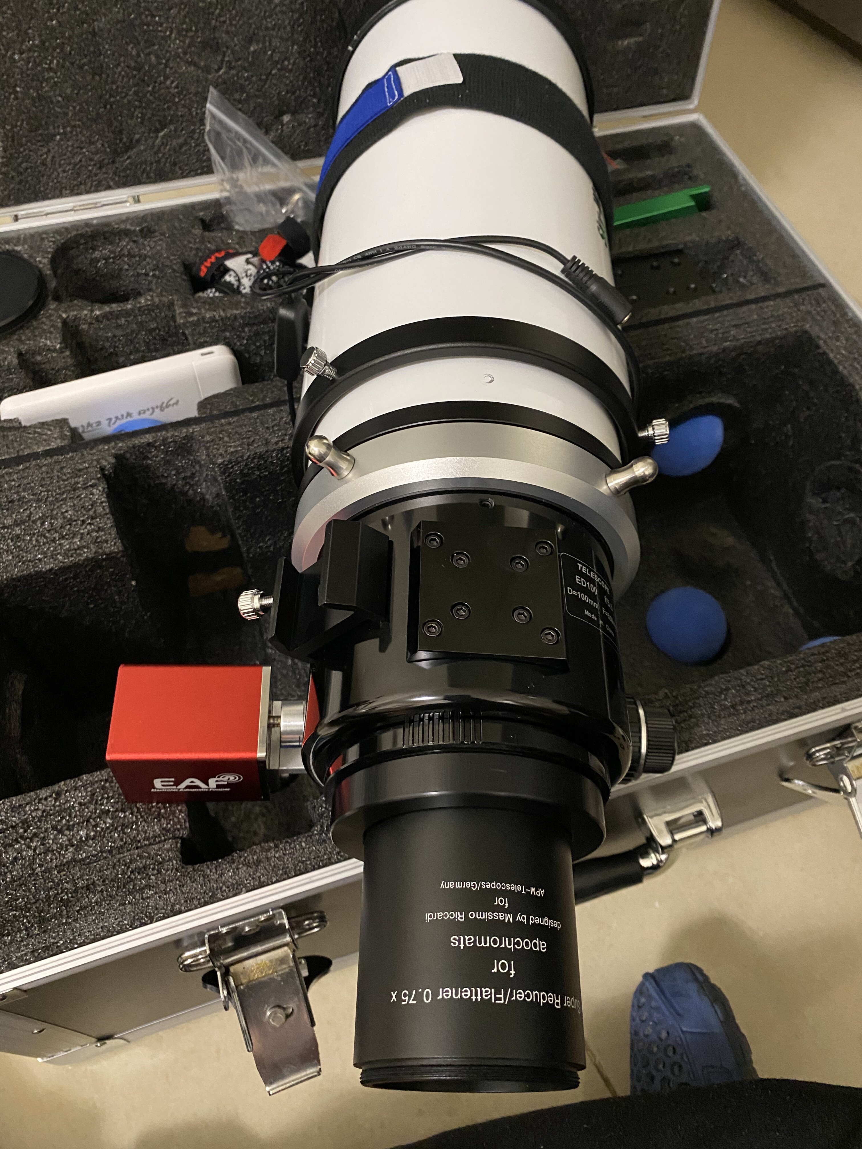

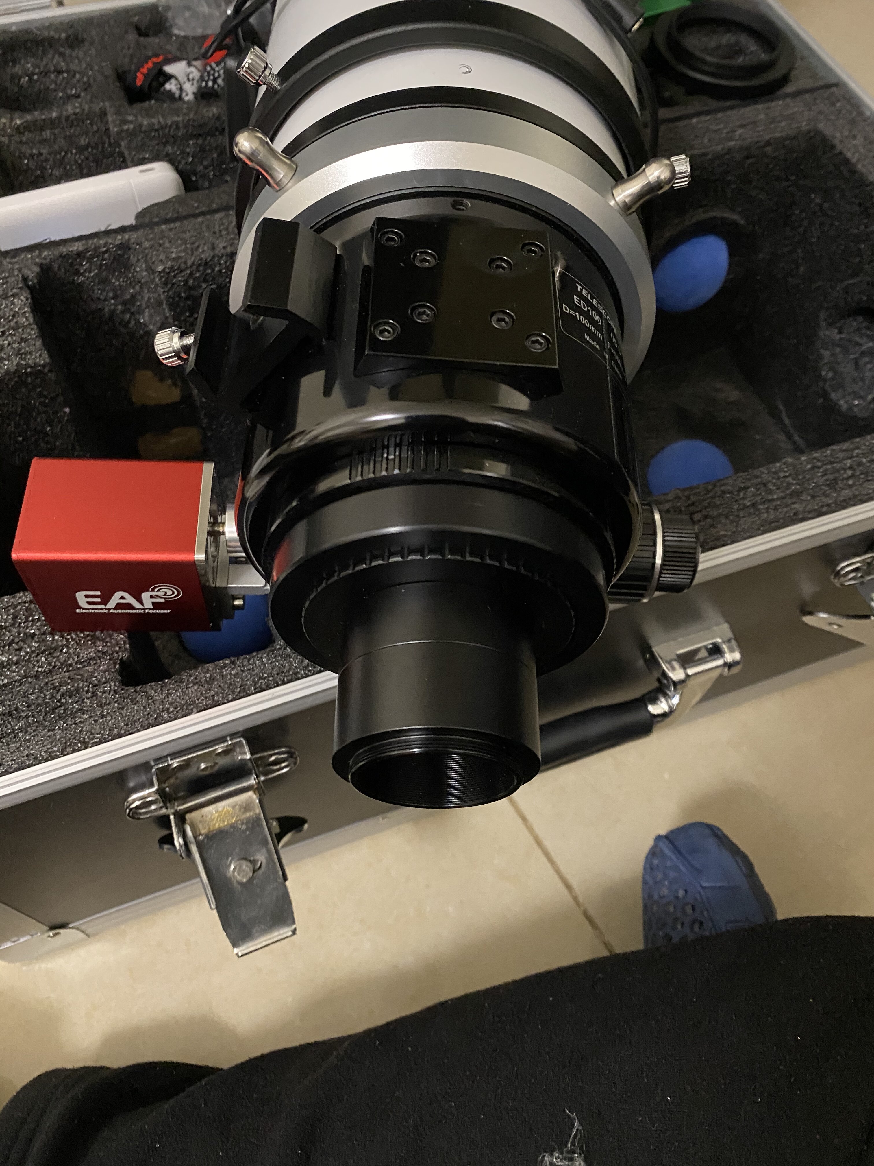

Il y a 21 heures, Titophe a dit :
Tu parles du quel montage?le premier ou le réducteur rentre dans le PO?ou la dernière photo ou le réducteur est à l extérieur du PO?comme le flatener normal quoi!
personne n a une esprit 100 avec un réducteur riccardi dans le coin ?pour connaître le vrai back focus?!
A priori le premier puisque la caméra doit être montée du côté femelle du réducteur, le côté mâle étant vers le télescope.
Oui mais il n’y a guère le choix à moins de mettre un correcteur réducteur conçu explicitement pour sa lunette et de régler le backfocus aux petits oignons... et attention si tu ajoutes un filtre sur le chemin optique entre le correcteur et le capteur il faut ajouter 1/3 de l’épaisseur du filtre.
L’autre solution, c’est d’avoir un tube corrigé naturellement comme les lunettes de type Petzval, mais en général cela coûte un peu plus qu’une lunette standard 😉 .
