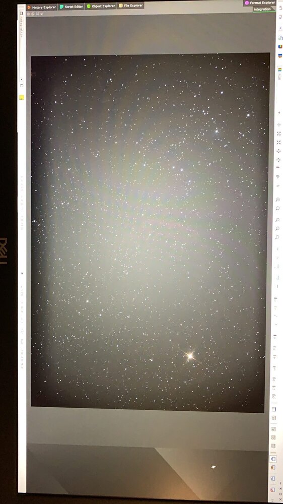

J’ai un énorme problème de vignetage sur mes images.
même avec le pre traitement, le vignetage est très présent.
je possède un canon 6d defilt Astrodon et un telescope Perl 200/1000.

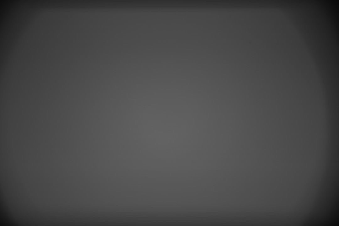

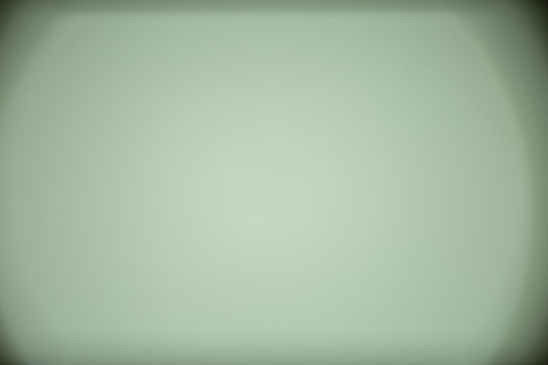

les flats sont bizarres, sans poussières et le vignetage est horrible.

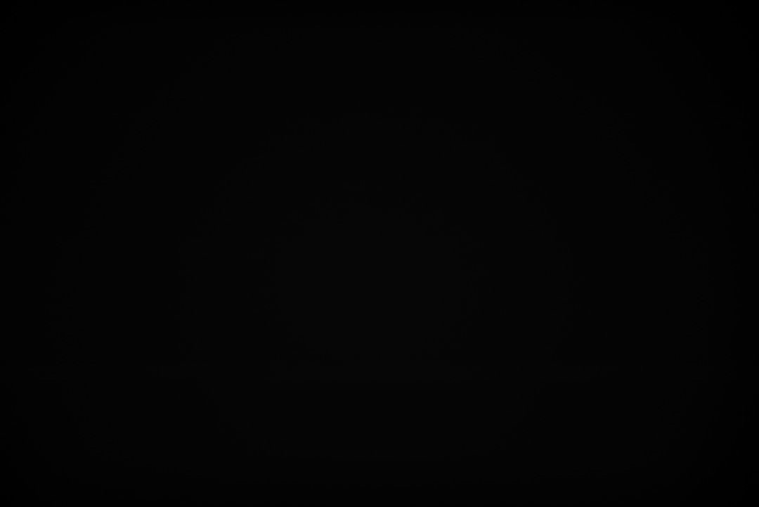

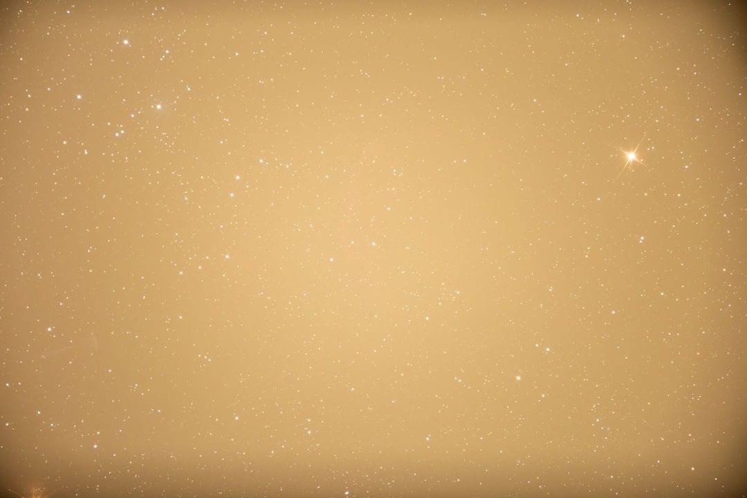

mes brutes en sont de même et au pre traitement les flats n’ont absolument aucun effet.
quelqu’un peut résoudre ce problème ?
ci joint un flat, une brute et une image pre traité !
Merci
normal & pas surprenant, le 6D est un full frame
il te faudrait un correcteur sur ton newton .

Comme l'as dit Martial Julian, le 6D a un capteur FF et donc demande plus de lumière pour être couvert.
Par contre j'ai l'impression qu'il y a quand même un correcteur, il n'y a pas tant de coma ?
As tu un filtre EOS clip, la forme de ton vignetage y ressemble vraiment ?

Bonjour, non il n’y a pas de filtre. Et oui il y a bien un correcteur de coma GPU TS
De plus avec guillaume de astronote j’ai fais des essaies.

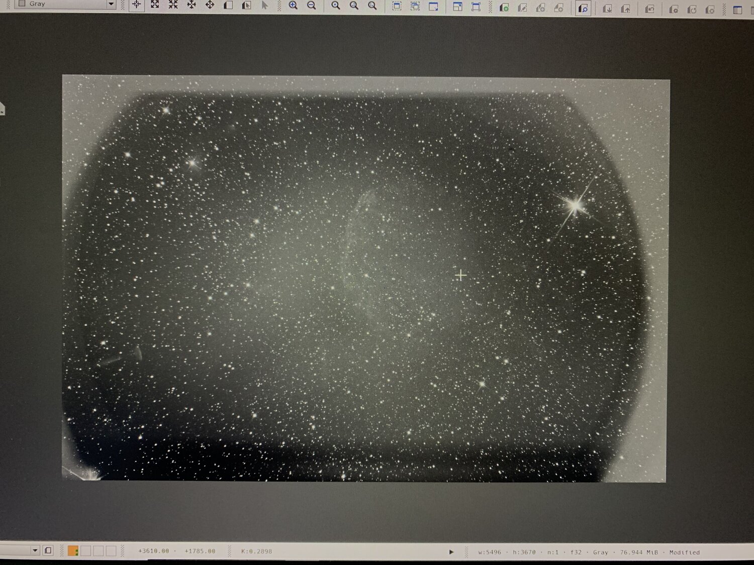

J’ai traité la photo sans flat et là magie ! Le vignetage avait quasiment totalement disparu !
Nous en avons donc conclu que le problème venait de mes flats.
Mais pas de mes flats en elle même car la dynamique était très bonne voir excellente. Le problème venez de l’intégration sur PI en master flat.
Mais je ne vois pas où, là est encore le problème...
le master flat me pourrissait mes images et le problème persiste car je sais pas où je me suis trompé au moment de l’intégration...
Ci joint : mes masters lights sans flats + master lights sans flats avec un auto background extractor + master flats (noir) et master flats avec exposition à 100% sous lightroom.
