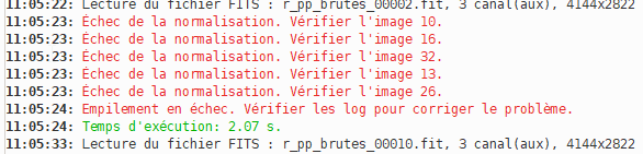

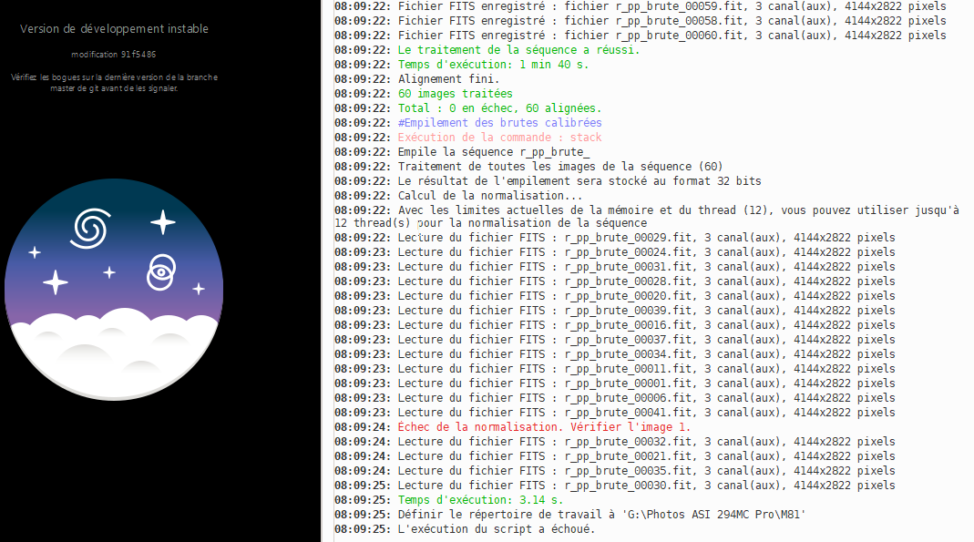

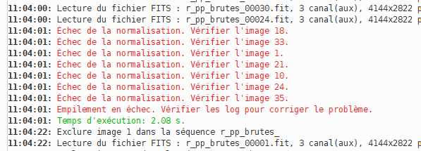

kiwi74 Posté 11 mars 2021 Posté 11 mars 2021 Hello l'équipe ! Ça y est, je me remets à l'astrophoto faute de temps (qui passe et météo...). En voulant traiter mes acquisitions de ces derniers jours, Siril me met systématiquement des erreurs "Echec de la normalisation, vérifier l'image 1" (parfois c'est plusieurs images). En vérifiant les images en question, je ne vois rien de particuliers, les brutes semblent OK. Précisions, je travaille avec les Scripts.... Et voilà la brute en question : Si besoin, j'ai mis en pièce jointe le fichier TXT du log. Si vous savez d'où ça vient, je suis preneur car là je suis tout bloqué ! Merci par avance 2021-03-11T07.15.23.logFetching info...
lock042 Posté 11 mars 2021 Posté 11 mars 2021 Quand tu regardes l'image c'est bien l'image r_pp_brute_0001.fit qu'il faut regarder.

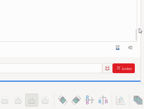

kiwi74 Posté 11 mars 2021 Auteur Posté 11 mars 2021 Le 11/03/2021 à 08:21, lock042 a dit : La plupart du temps, quand la normalisation foire c'est que ton image est toute noire. Voir davantage Ok, ce n'est donc pas l'équivalent d'une brute alors. Le 11/03/2021 à 08:21, lock042 a dit : Parcours la séquence r_pp_ avec l'outil prévu à cet effet de siril et décoche les images qui semblent déconner. Tu peux ensuite relancer un stack à la main. Voir davantage Je ne trouve pas, j'ai beau chercher je ne trouve pas. Je viens de relancer en supprimant carrément la brute 01....
lock042 Posté 11 mars 2021 Posté 11 mars 2021 Le 11/03/2021 à 08:56, kiwi74 a dit : Je viens de relancer en supprimant carrément la brute 01.... Voir davantage Non faut pas. C'est quoi que tu trouves pas ? Tu as la fenêtre de la liste des images. Icone tout en bas a droite.
kiwi74 Posté 11 mars 2021 Auteur Posté 11 mars 2021 Elle est grisée, je ne peux pas cliquer dessus....
lock042 Posté 11 mars 2021 Posté 11 mars 2021 (modifié) Car il faut charger une séquence avant. Ta séquence r_pp_ Modifié 11 mars 2021 par lock042
kiwi74 Posté 11 mars 2021 Auteur Posté 11 mars 2021 Je cherche depuis tout à l'heure, tout est grisé.... Tu penses que c'est parce que j'utilise un script ?

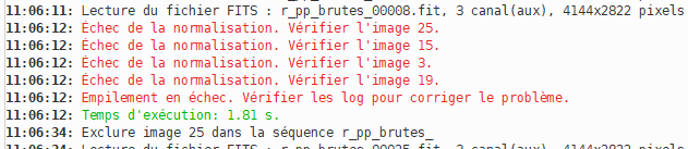

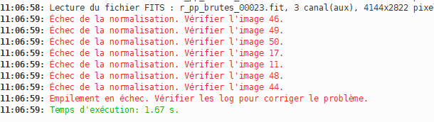

kiwi74 Posté 11 mars 2021 Auteur Posté 11 mars 2021 Sisi, avec une quiche comme moi il me faut un tuto J'ai suivi celui là : Tutoriel Siril mode manuel / empilement avec DOF - Astrophotographie - Webastro Et ça recommence, et le pire, c'est que chaque fois que je supprime les photos demandées, il m'en trouve d'autres.... J'arrête là l'hémorragie, je sens qu'à la fin il n'y aura plus d'images Le log se trouve en PJ. 2021-03-11T10.09.48.logFetching info... EDIT : je fais un wetransfer du dossier complet pour qui veut essayer.

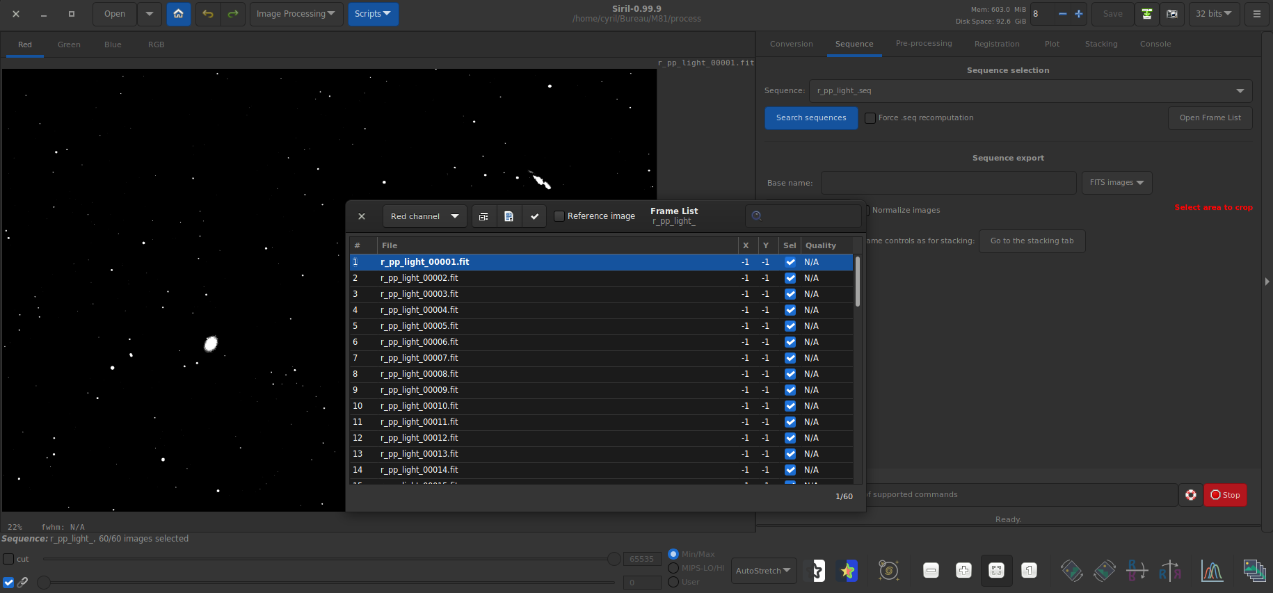

lock042 Posté 11 mars 2021 Posté 11 mars 2021 Non mais as tu regardé ta séquence ? Il faut que tu regardes ta séquence r_pp_ dans siril.
kiwi74 Posté 11 mars 2021 Auteur Posté 11 mars 2021 Oui, car en faisant tout en manuel, la case en bas à droite était bien active. Et en supprimant les fichiers incriminés, je relançais l'empilement et là, il me retrouve de nouveaux fichiers à supprimer..... Cyril, si tu veux essayer : http://dl.free.fr/tJGcAaZGq

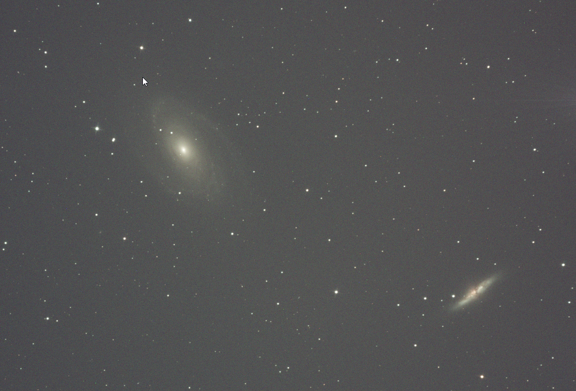

lock042 Posté 11 mars 2021 Posté 11 mars 2021 (modifié) Oui mais avant de supprimer les images, il faut les regarder. Toutes. Et là on voit qu'il y a un vrai problème. Rien que sur la première on le voit d'ailleurs. Ton signal a totalement disparu. Probablement dû a un signal de dark trop élevé. Voici des stats pour une light et un dark : 12:44:37: Running command: stat12:44:37: B&W layer: Mean: 2517.9, Median: 2492.0, Sigma: 739.8, AvgDev: 158.6, Min: 1528.0, Max: 65532.0 12:44:41: Reading FITS: file dark_00001.fit, 1 layer(s), 4144x2822 pixels 12:44:41: Sequence loaded: dark_ (1->60) 12:44:41: Closing sequence light_ 12:44:44: Running command: stat12:44:45: B&W layer: Mean: 9462.4, Median: 9440.0, Sigma: 1043.4, AvgDev: 850.6, Min: 5808.0, Max: 65532.0 Modifié 11 mars 2021 par lock042
kiwi74 Posté 11 mars 2021 Auteur Posté 11 mars 2021 Le 11/03/2021 à 11:43, lock042 a dit : Probablement dû a un signal de dark trop élevé. Voir davantage Tu tiens là certainement la clé de mes soucis. En effet, en appliquant des darks de même temps de pose mais avec un gain moindre (120 au lieu de 240), ça passe ! Par contre, l'ampglow est très marqué puisque le dark ne l'efface pas... Pourtant, les darks sont faits dans les mêmes conditions que les brutes (120s en temps de pose, 240 de gain pour -10°C en température).... Du coup, je suis bloqué....
lock042 Posté 11 mars 2021 Posté 11 mars 2021 Je ne saurais quoi dire. Mais les stats ne trompent pas. Tu as des darks bien plus haut que tes images. Du coup tu supprimes tout.
