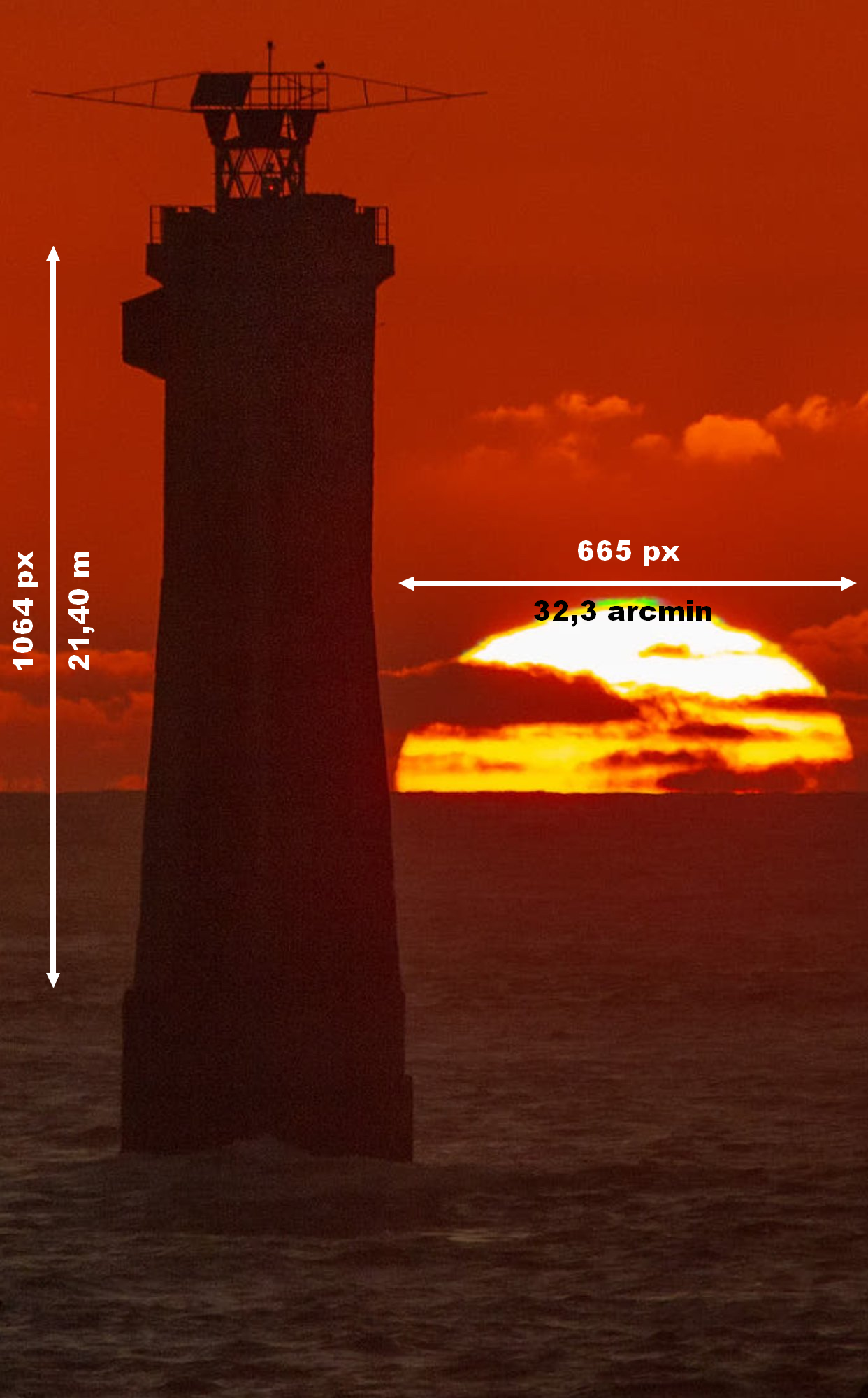

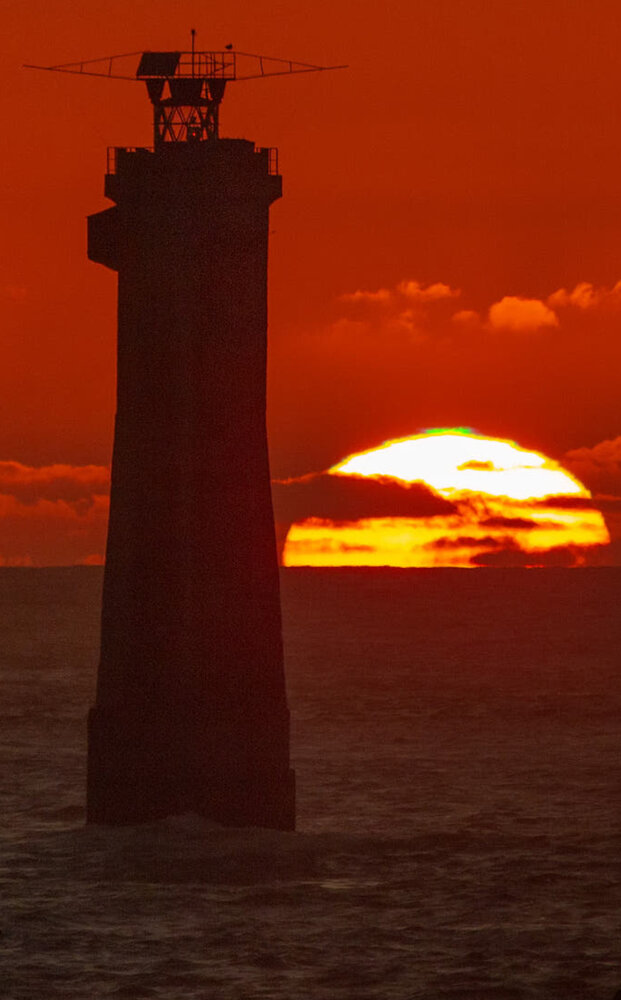

voici une photo prise il y a 3 semaines à Ouessant. On voit le Soleil se couchant à côté du Phare de Nividic, et un mince rayon vert.
Coup de chance !

A vos calculettes : D'après les données de cette photo, à quelle distance a-t-elle été prise...? 🤔

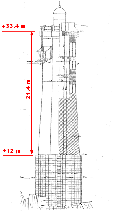

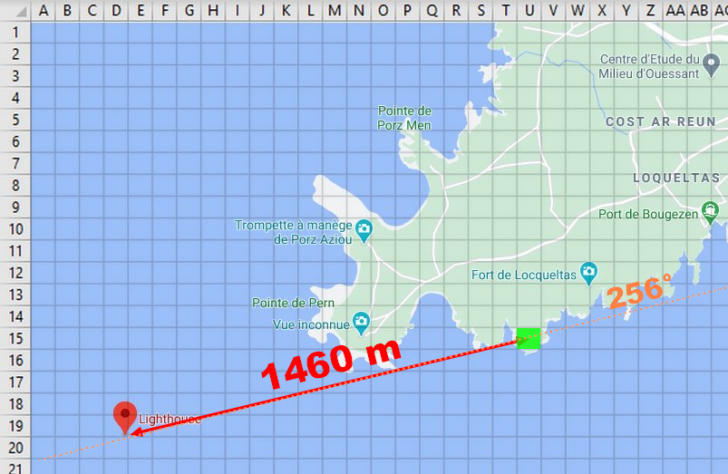

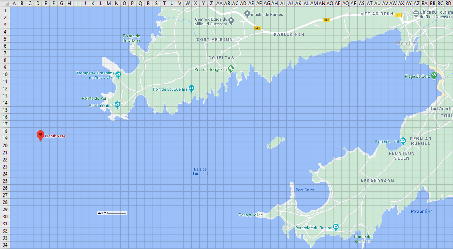

@Toutiet, la photo a été prise le 24 février 2021, et avec ce plan du phare, ça devrait te permettre de vraiment dire où j'étais pour la prendre.
Dans quelle case ci-dessous étais-je ?
A 150 millions de kilometres du soleil et à environ 2000 mètres du phare...

C'est un ordre de grandeur, mais on peut être bien plus précis.
Voici les éléments clés :
image.thumb.png.052826ca0ec8e02abbf9fb6e40e5ea6e.pngimage.png.0603dc8e08b5bf8d6a3e9c54641a7bd5.png
On déduit de ces chiffres que l'échantillonnage est de 32,3' / 665 px = 0,04857 '/px.
La hauteur connue du phare (d'après le plan) correspond donc à un angle de 1064 x 0,04857 = 0,861 '
On en déduit alors la distance D = 21,40 / tan(0,861') = 1420 m.
Des logiciels de carte du ciel donnent l'azimut du Soleil couchant, 256° selon PhotoPills ou 260° selon Skysafari. Je me trouvais ainsi dans la case U15 de la carte :
Le choix de l'endroit avait été anticipé avec le logiciel PhotoPills. Mon objectif de 500 mm et la chance ont fait le reste...
En réalité, j'étais à 1460 m environ (PhotoPills m'indiquait 1456 m là où j'avais posé le trépied) le calcul arrive au résultat à moins de 3% près, ce qui n'est pas mal !

Je me suis penché un peu (sans tomber...) sur ton image et j'ai eu beaucoup de mal à y trouver une cohérence, compte tenu de tes données numériques, en particulier ton altitude de prise de vue... Rien ne te choques...? 🤔
Je peux quasiment affirmer que tu n'as pas pris cette photo depuis le carré U15 (altitude 7 m) mais probablement  du carré U13 (altitude # 17...18 m) ou plutôt d'un point équivalent de la série STUV11 😜. Qu'en penses-tu...?

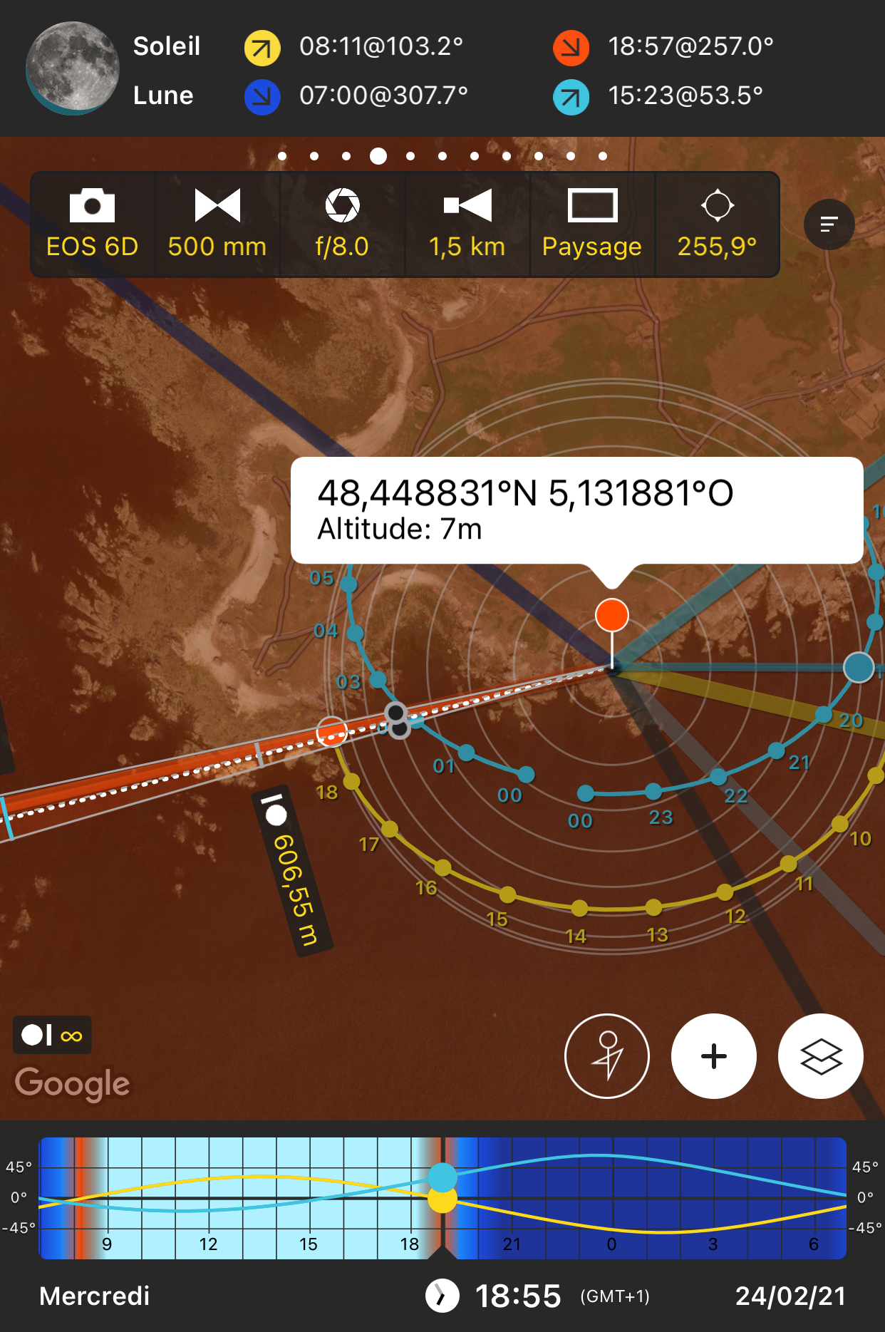

Voici la capture d’écran de PhotoPills, un peu avant que je prenne la photo, de là où je me trouvais.
Maintenant, je sais où je me trouvais et ce n’était absolument pas au nord de la piste indiquée mais bien au sud... bref. Mais si tu penses avoir raison, je te laisse ta conviction. En ce qui me concerne je sais où j’étais puisque j’y étais, pas toi 😉

Fred_76,
Ce n'est pas du tout pour t'embêter, mais pour comprendre ta photo, que je m'y intéresse 😊 (et j'aime bien cet exercice cérébral).
Après correction de la date, l'azimut du soleil, à son coucher, était de 256° (Stellarium) . Ce qui correspond à l'info de ta photo (255,9).
Or l'azimut du phare, vu du (soit disant) point de prise de la photo, et mesuré sur Google, est de 259°. Cela ne colle donc pas, alors que du point de vue que j'ai proposé, il est d'environ de 255°. C'est plus cohérent.
D'autant plus que, d'après la photo de ton épouse, le calcul donne une altitude d'environ 19 m de l'endroit où vous étiez (déduite de la position de l'horizon par rapport à la hauteur du phare).
Et cette altitude vient tout-à-fait confirmer celle que j'avais estimée (17...18m)  pour rendre les positions relatives, de l'horizon marin et de la structure du phare, cohérentes sur ta photo.
Conclusion : je maintiens que, malgré ta bonne foi, tu n'étais pas là où tu pensais être, mais plus haut et plus en recul dans les terres😃.

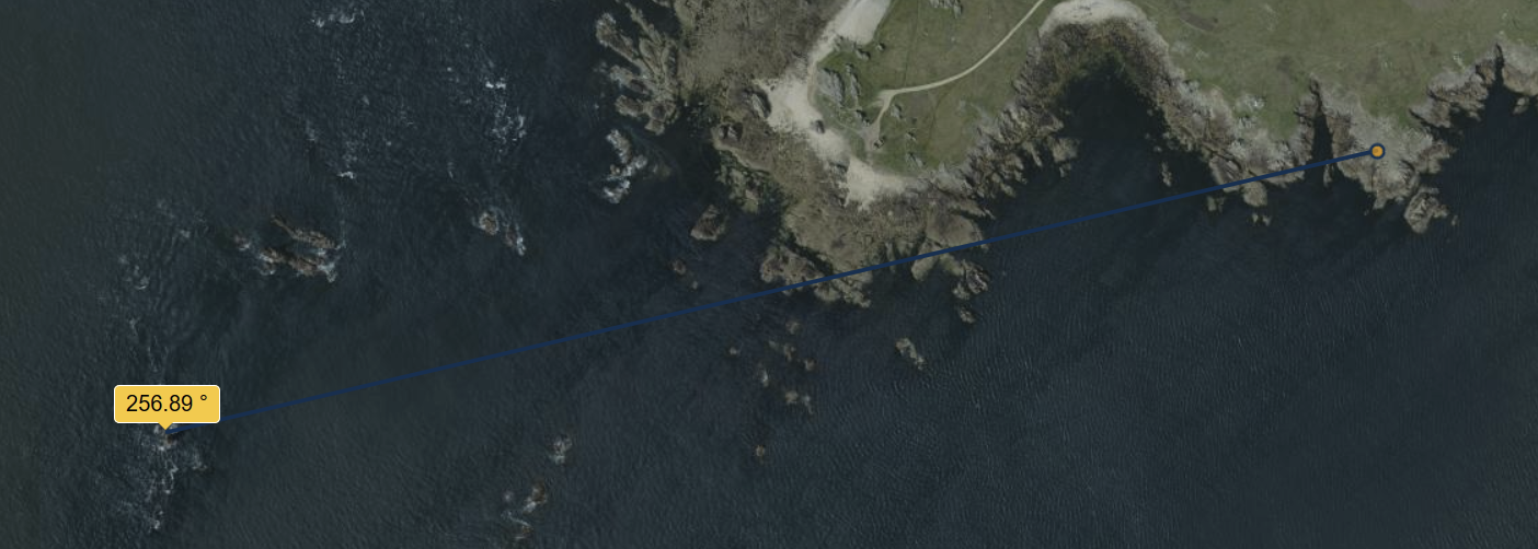

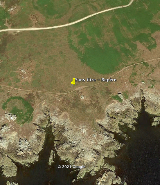

La photo a été prise à 18h55 le 24/02/2021. A cette heure, selon Photopills, le Soleil était à l'azimuth 256,9°  :
Sous Géoportail :
(désolé, le curseur est trop sensible et je n'ai pas eu 256,9° tout rond).

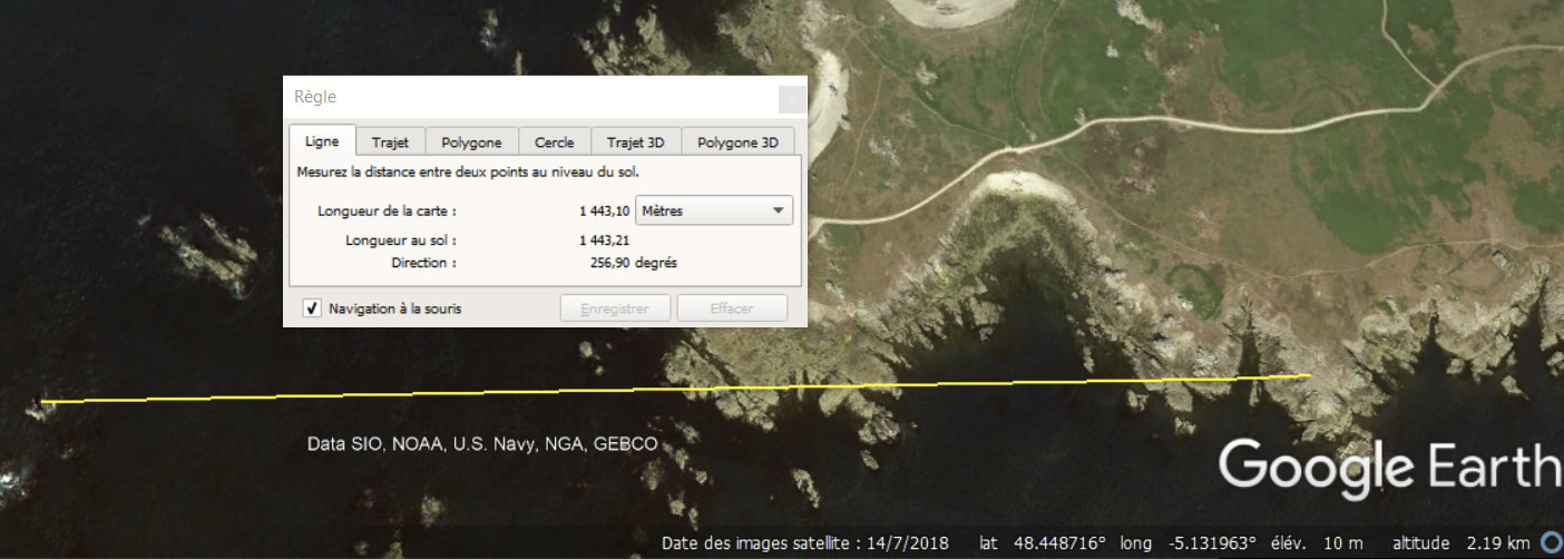

Sous Google Earth :
À ce point, Géoportail ainsi que Google Earth me sortent une altitude de l'ordre de 10-12 m, ce qui, avec la hauteur du trépied et l'irrégularité locale du terrain (plein de rochers) place l'appareil photo entre 11 et 15 m environ. On est à mi chemin entre la hauteur que tu as calculée  et celle de 7 m de Photopills.
Ne pas oublier que la hauteur du phare sur le plan indiqué est définie par rapport au zéro des cartes marines de l'époque du plan, alors que les altitudes retournées par Google Earth et Geoportail le sont par rapport au référentiel NGFd'aujourd'hui. Les deux référentiels ne partent pas du même zéro (le premier est local, déterminé par le SHOM, le second est défini à Marseille et est tenu par l'IGN) et je n'ai pas trouvé la correction à faire pour passer de l'un à l'autre à Ouessant. Il peut y avoir plusieurs mètres d'écart entre les deux. On ne peut donc pas dire que l'altitude du phare marquée à +33.4 m sur le plan correspond à un celle d'un point sur l'ile à +33.4 m... Les deux altitudes ne sont pas exprimées dans le même référentiel.
Je pensais vraiment être moins haut. Les deux retournent une distance au phare de 1,44 km ce qui est tout à fait compatible avec la distance que j'ai calculée.
Je pensais être moins haut, c'est vrai, MAIS j'étais dans les rochers et pas du tout dans la zone herbeuse que tu indiques.
Donc, la position que j'ai indiquée est correcte, mais l'altitude retournée par Photopills est incorrecte. Comme je l'ai déjà expliqué, Photopills ne dispose que des données publiques libres pour les élévations, et elles sont très imprécises pour la France car l'IGN ne met pas à disposition les données précises. Géoportail ou Google Earth permettent d'accéder à ces données plus précises qui s'approchent de l'altitude que tu as calculée.

Tout à fait ! C’est pour ça que leur élévation est donnée dans le repère des cartes marines et non dans le repère  du nivellement géographique (terrestre).
