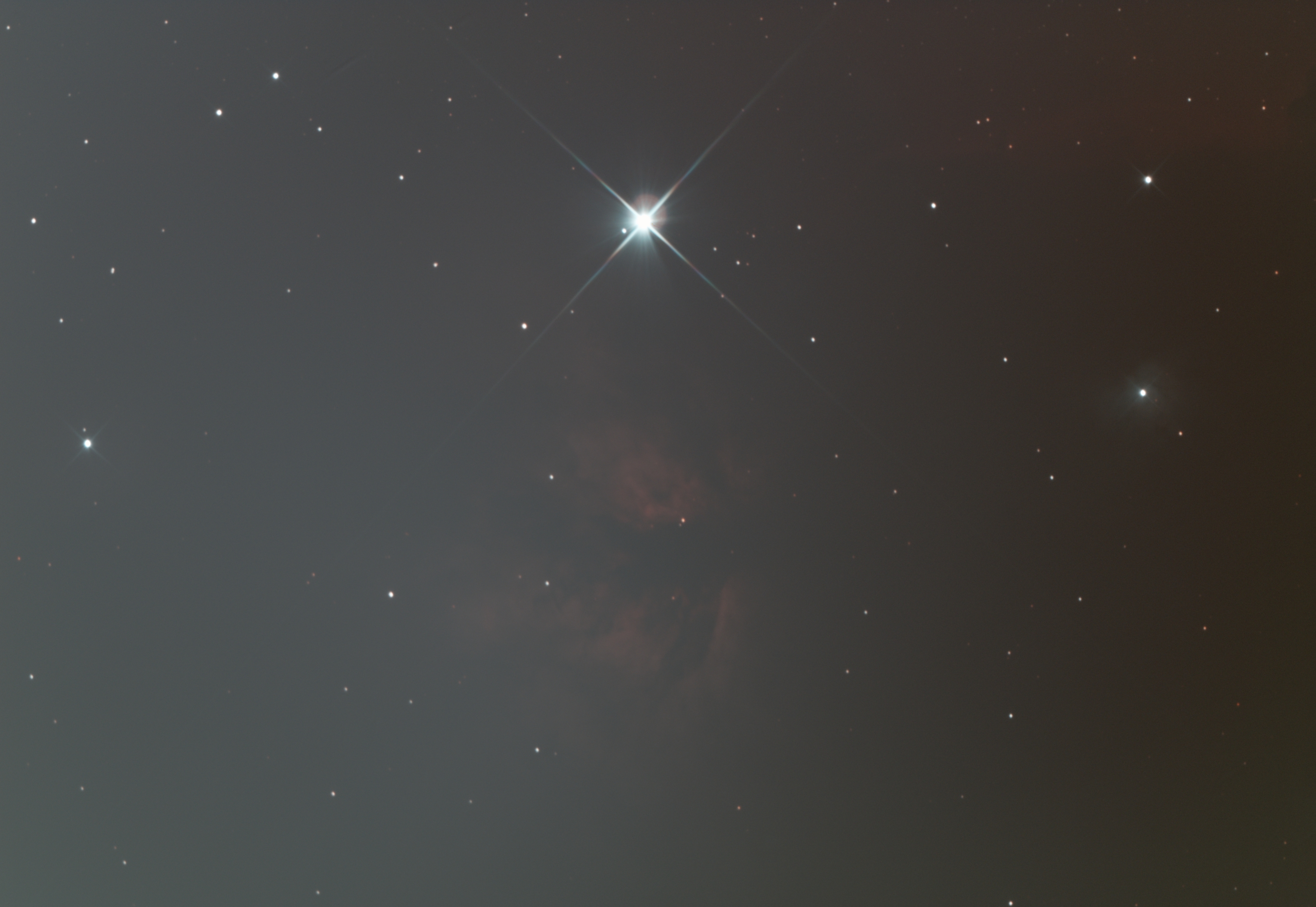

Mais voila, l'image me semble très bruitée, et surement a cause de mon manque de connaissance en traitement sur Siril, il y a un gradient que je n'arrive pas à intégralement retirer.
J'aimerais savoir comment atténuer ce bruit qui me semble très important par rapport a la durée d'exposition.
Merci à ceux qui auront la gentillesse de me répondre.
Merci à vous deux :)

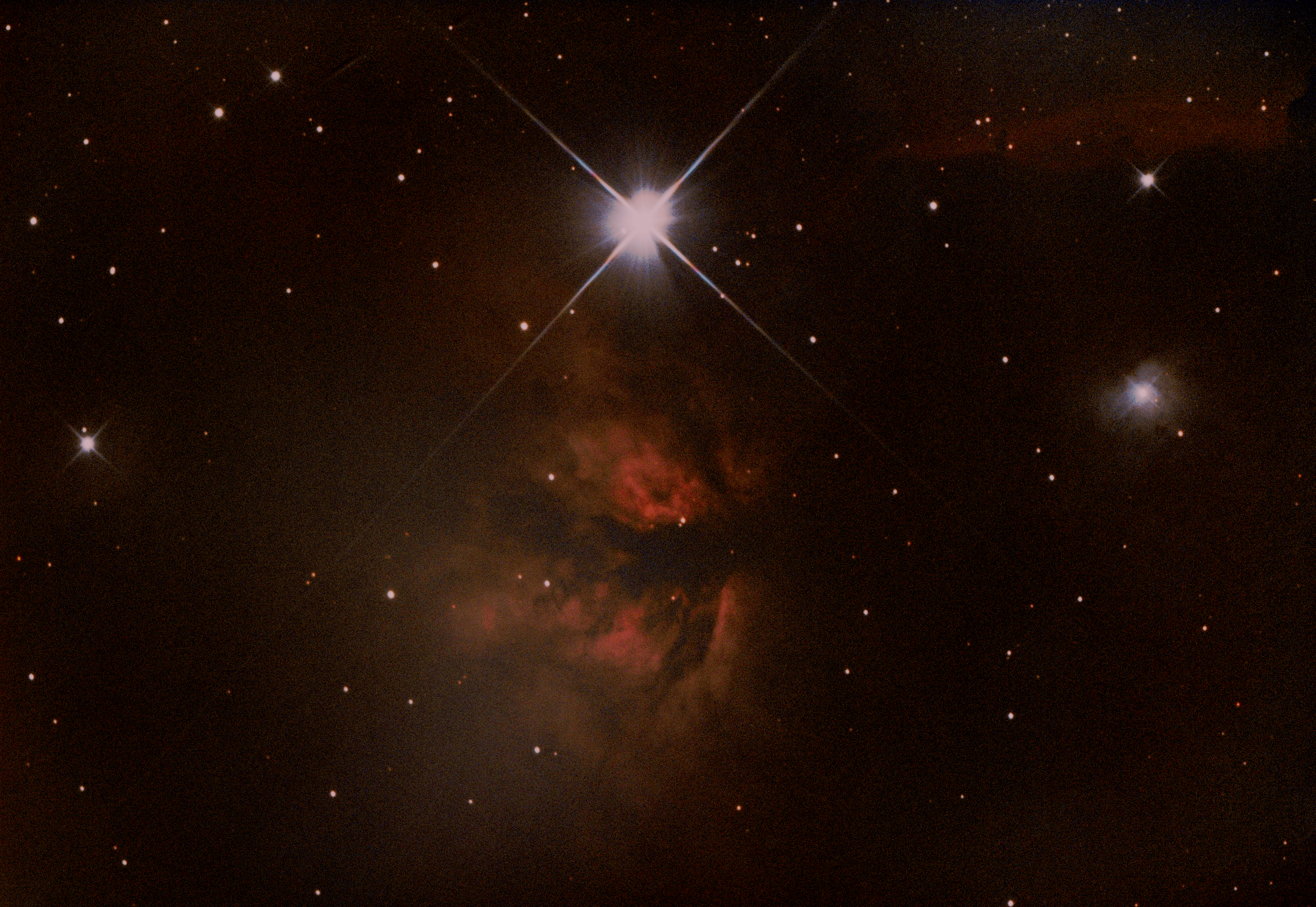

Voila l'image que Siril me donne après l'empilement (et aussi après étalonnage des couleurs).

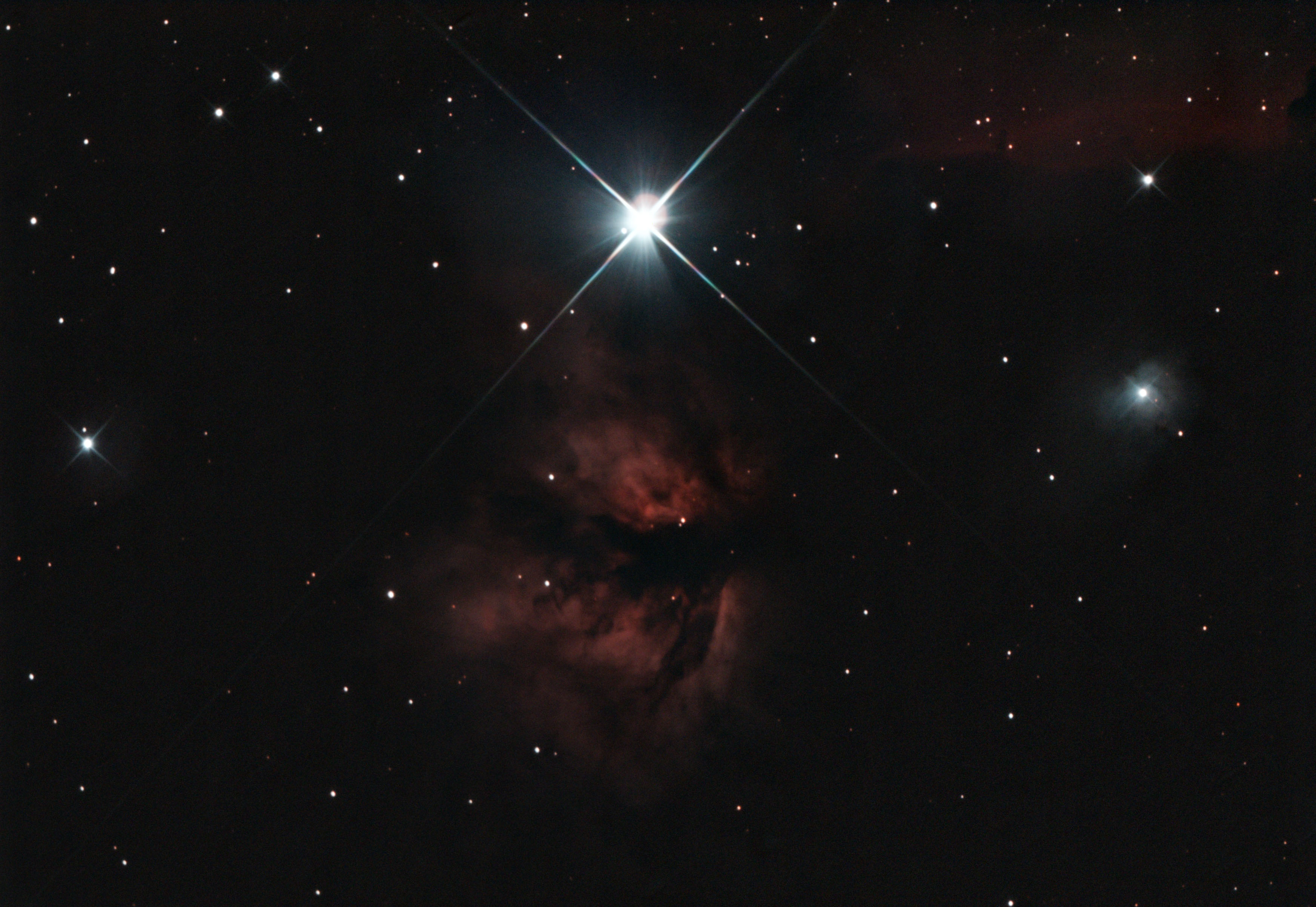

Voila ce que j'arrive à faire, faut pas trop tirer dessus sinon ca grimpe trop ...
euh vite fait, avant l'apéro ! 🍹
A la bonne votre ...
Le résultat est déjà mieux, mais on ne peut pas vraiment exploiter grand chose tant que le gradient est aussi présent.
Pour le moment, je fais ce que je peux pour retirer ce gradient sur photoshop, je vais voir si j'arrive a améliorer ca.

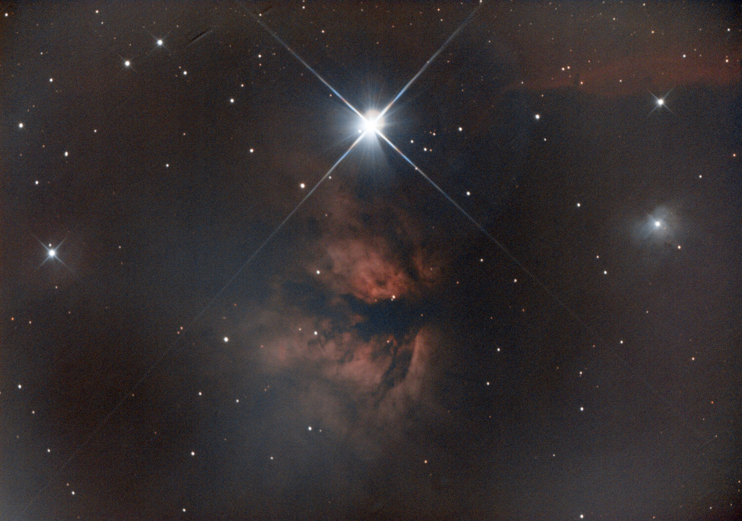

Bon voila ce que ca donne après une bonne galère sur photoshop.
Le résultat me convient beaucoup plus.
Modifié par Enzofzh
D'un autre coté quand tu finis le pre-traitement sous Siril, évites de sauvegarder en .jpg, préfères le fit ou tiff de façon à garder l'image
non compressée
