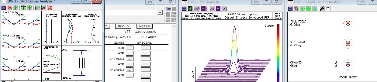

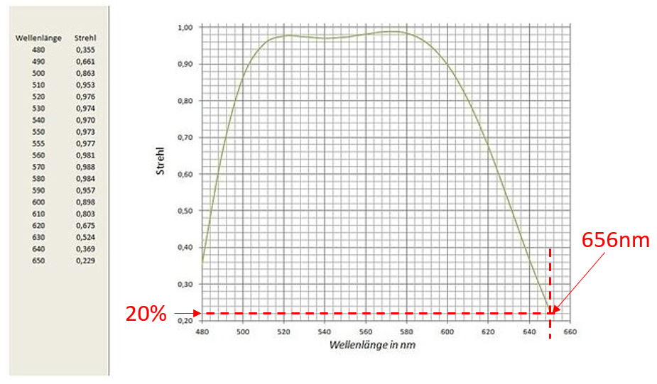

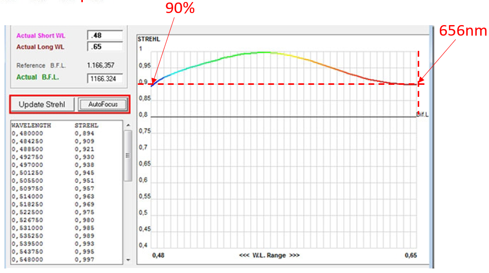

Voici 2 exemples très parlant pour illustrer ce que je veut dire :
Ici une APM ED APO 152mm F/7.9
APM Doublet ED Apo 152 f/7.9 OTA-APM-152-1200-FPL51/La-D-2.5ZTA (apm-telescopes.de)
Ici une APM LZOS APO 152mm F/7.9
APM - LZOS Telescope Apo Refractor 152/1200 3.7"ZTA-LZOS-152-1200-T-3.7-ZTA (apm-telescopes.de)

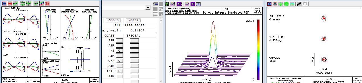

J'ai les verres (très proches ou exact) constituants les deux combinaisons optiques. Facile pour moi de refaire un calcul assez proche à 1-2% près.
Le doublet ED du Dr Gerd Düring serait plutôt ça en H-alpha : strehl ~0.969
Et bien entendu pour ne pas faire de jaloux, le triplet LZOS en H-alpha : ~0.971
C'est un des meilleurs triplets APO (moderne suivant TMB) pour la correction globale sur la plage.

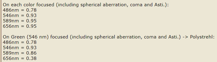

Non c'est focalisé dans le vert pour faire le Strehl Polychromatique, donc forcément avec un doublet (équivalent) fpl51 il y a du chromatisme.
Ce qu'il faut regarder c'est le F/D de la lunette, c'est ça qui va définir la courbure des lentilles et donc le sphérochromatisme. Plus le F/D est long, plus la lunette sera bonne sur un large spectre en monochromatique donc adaptée à la bande étroite, solaire Ha ou Cak ou ciel profond aussi. (même une achro avec un F/D suffisant fonctionnerait, par contre la qualité des achro d'entrée de gamme edt rarement au niveau dès qu'on monte en diamètre)
Il y a 1 cas particulier : les Takahashi TOA 130 et 150 qui on une formule spécifique ne donnant pas de sphérochromatosme comparé aux autres triplets, malgré un F/D en dessous de 8.

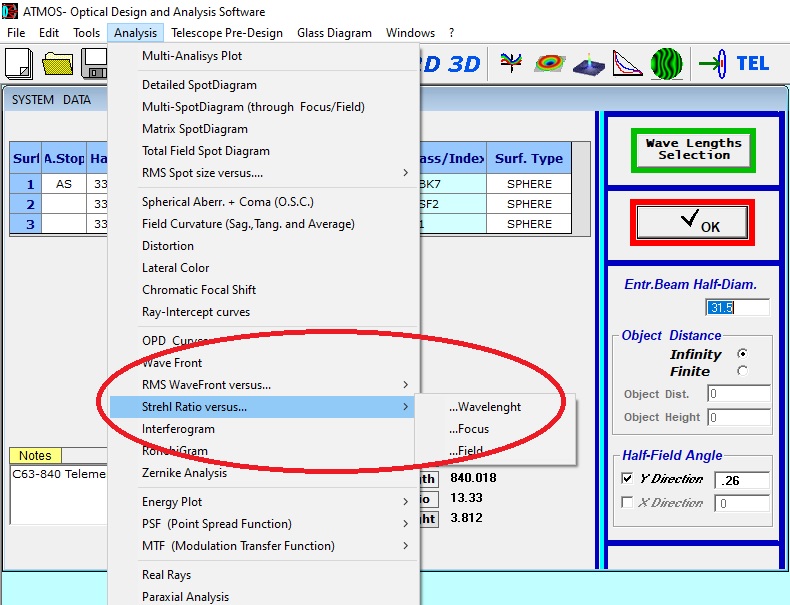

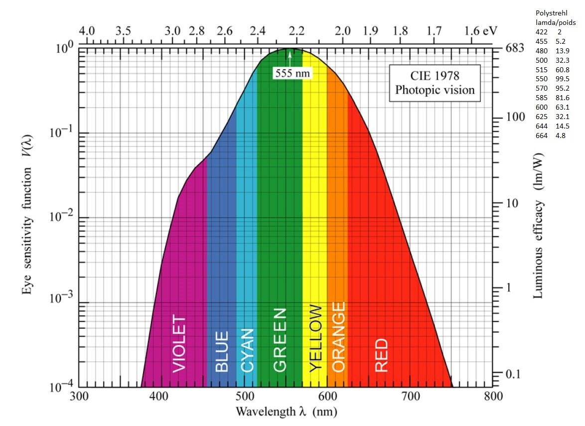

Non Olivier, ce n'est pas un strehl polychromatique.
La courbe n'est pas pondérée. Dans le logiciel ATMOS, Massimo l'indique parfaitement, le graphe produite pour la LZOS vient de ce logiciel.
C'est un Strehl Ratio versus Wavelength (SRW : Ratio de Strehl par longueur d'onde). Dans les paramètres de graphe, on doit indiquer l'endroit du focus choisi, ce qui fait varier énormément le résultat.
Un strehl polychromatique est une valeur UNIQUE dépendant de coefficient de pondération comme ceux ci :

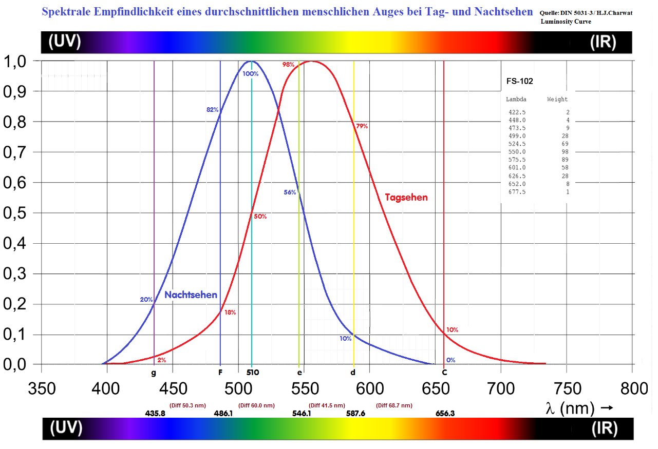

Il n'est pas absolu et dépend des conditions d'observation (angle de vision, luminosité ...)
A gauche dans la liste du haut à droite : le vieux référentiel Takahashi
A droite, ce référentiel révisé par moi après l'étude large sur la population
AP_Rep_08b.png.13c380234b98bdb15eb5cc9f86afb770.pngCIEphotopicNew.JPG.23f15d631774e09ac59470182daf81ba.JPG
il y a 3 minutes, lyl a dit :
Enfin en général on choisi le focus (ce point de référence) là où la lunette sera la plus performante en terme de sphéro n'est ce pas ou je me trompe ?  (si j'étais le fabricant je ferai ça).
Oui tout à fait, c'est le critère qui différencie énormément le comportement entre les instruments visuels et photographique.
Il s'agit de s'adapter au "capteur"
Dans ce cas des instruments multi-usages, comme l'indique G.Düring, il a privilégié la plage 530-595, et je pense que l'aberration sphérique minimale est posée entre 570 et 590nm

La comparaison de la courbe de Strehl avec le cours de la sensibilité de la luminosité photopique montre clairement que le référence doit être recherchée ici et non scotopique.
Pourquoi la sensibilité photopique à la luminosité est-elle la seule valeur de référence pertinente pour les astrotélescopes, qui sont de préférence utilisés la nuit?
Bien sûr, le mode pertinent ne dépend pas de l'heure de la journée, le terme vision nocturne est donc tout simplement trompeur.
Le terme vision en noir et blanc pour scotopique et vision couleur pour photopique serait plus approprié
Ce n'est que dans de très mauvaises conditions d'éclairage puis applique réellement la phrase la nuit, tous les chats sont gris.
Ainsi, tout ce que nous voyons en couleur à travers le télescope est également perçu en mode photopique ou mésopique.
Ceci s'applique bien sûr à toutes les planètes et à la lune, mais bien sûr aussi aux étoiles que nous voyons en couleur.
Qui par exemple. Ravi de la splendeur des couleurs d'une belle étoile double prend logiquement cela avec les cônes et leur sensibilité bien sûr est la photopique (familièrement appelée aussi vision de jour), même si l'observation a lieu de nuit.

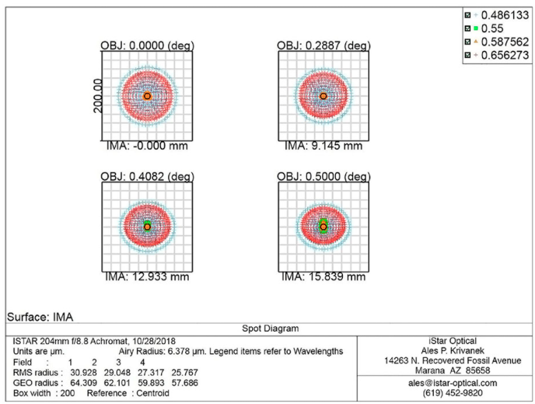

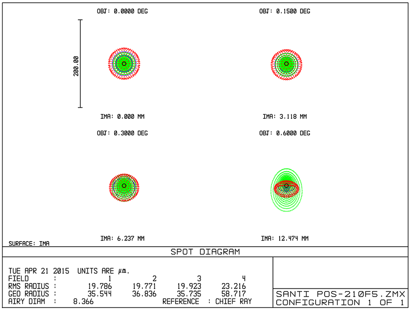

Juste pour ceux qui auraient les mêmes interrogations que moi sur ces histoires de polystrehl, Mark Ludes de APM dévoile les mesures de Strehl d'une de ses lunettes avec un premier tableau où le focus est bien sur chaque longueur d'onde et un second tableau où le focus est sur le vert (donc le cas SRW mentionné par Lyl) , cela change du tout au tout pour le Ha évidement ! On voit au passage qu'un doublet ED reste faiblard (même pas diffraction limited) dans le bleu quelque soit le focus.
APM ED 140 f/7
https://www.cloudynights.com/topic/510378-the-new-apm-140-mm-f7-douplet-fpl-53-arrived/?p=6817671
Ok je vois aussi qu'une banale achro peut enfoncer le clou en solaire , ex une Bresser Messier 152 f/8 à moins de 1000€
Pillars of fire (Lukasz83) - Résolution maximale | AstroBin
Modifié par LH44
Il y a 15 heures, LH44 a dit :
ça c'est la théorie, en.pratique c'est rarement (jamais) le cas car vu le prix de vente il ne peuvent pas passer autant de temps que sur une apo de qualité. Donc il faut se tourner vers Istar

Une question, puisque le propos est le Ha solaire , il serait intéressant de ne faire qu'un comparatif sur cette bande si l'on dédie ce matériel que pour le Ha.
Exemple comment extraire le Ha de ce fouillis de couleurs , je comprend bien que la première est bien moins bonne que la seconde , mais complètement en dehors de la résolution du disque d'Airy pour les 2 ?
Paul
image.png.57a704b6105e65610f751efd589e54da.png image.png.41ed32fd7e1c59ccc89b6ff9e8d9070a.png
il y a 7 minutes, banjo a dit :
Bonjour Paul, tu ne peux pas.
la mise au point pour laquelle ce diagramme n'a pas été faite pour le HA
Modifié par lyl
