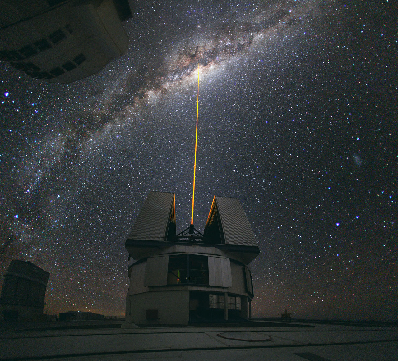

Si l’on cherche à tout prix le maximum du pouvoir résolvant théorique de son instrument, il faut une caméra monochrome et s’affranchir de la turbulence avec un dispositif que l’on ne trouve que sur les télescopes professionnels... avec une optique adaptative.😄🤪
