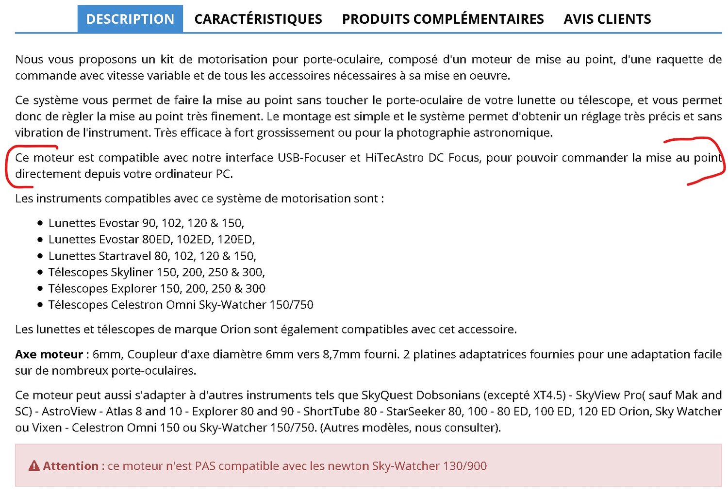

Bien joué manu69 !  j'ai 2 moteurs de MAP de ce type et j'avais pas vu cette précision.
J'ai bien trouvé le USB-Focuser : https://www.pierro-astro.com/materiel-astronomique/accessoires-informatiques/interface-de-mise-au-point-usb-focuser-3-pierro-astro_detail
mais pas le HITecAstro DC Focus. Apparemment, Pierro le vend plus ?
A voir pour le USB-Focuser...

Merci. J’ai lu la description et j’ai même pas relevé se point.  Techniquement ça se passe comment ? Il faut un changement de câble ?
J’ai trouvé le bon câble sur Pierre Astro merci.

Il y a 1 heure, fdudu a dit :
Apparemment pierro a arrêté de vendre plusieurs marques comme hitech astro
mais le DC focus de hitec existe toujours https://hitecastro.co.uk/index.php/products/item/hitecdcfocus.html il reste à le trouver il est ici, mais faites attention aux frais de douane et frais importation qui sont souvent élevés (cette boîte est aux UK) https://www.firstlightoptics.com/astronomy-cables-leads-accessories/hitecastro-dc-focus-controller.html

On peut pas contrôler simplement mon moteur qui est raccorder par le câble à mon pc via un logiciel ?
Pas sur que l'usb soit capable de fournir le courant nécessaire au moteur d'ou l'ajout d'un boitier alimenté electriquement ... mais a creuser...
Modifié par fdudu
il y a 7 minutes, momo131809 a dit :
Non, je pense, que c'est le driver du moteur est dans la raquette et non à côté du moteur, et il est donc dans le boîtier de pierro ou hitech
