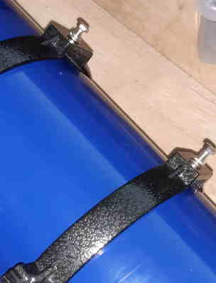

je voudrais fixer un vieux newton  SW  150*750 qui était fourni avec une eq3-2 de 2001 sur une EQ6 R pro de 2021.
Je voudrais pouvoir garder les colliers, voici une photo des colliers démontés :
Cette queue d’aronde est-elle compatible avec le télescope et la monture ?
https://www.pierro-astro.com/materiel-astronomique/accessoires-astronomie/platines-anneaux/queue-d-aronde-male-type-vixen-skywatcher2748_detail
Je compte prendre la version 15cm... NC 🙂
Merci,
Cdt,
Pack
Modifié par packstlaurent
Salut
pour l'EQ6 la 15 cm ira pas (voir le descriptif) et aussi par ce qu’elle est trop courte à mon goût
donc il faut la version 21 cm
cdt
