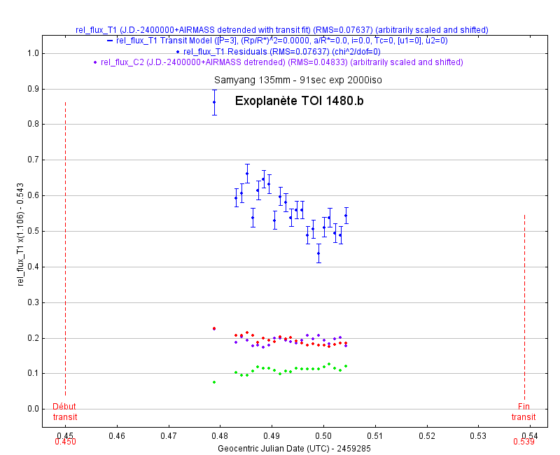

Bon trêve de bavardage, voici ma superbe courbe réalisée à l'aide du logiciel AstroimageJ :
On est loin des courbes en U que l'on peut trouver ici mais j'ai été surpris de constater que cette courbe corresponde à ce qu'on aurait pu attendre pour cette partie du transit.
Sur l'axe des abscisses, le milieu du transit se trouve à environ 0.495 et l'on voit que la courbe remonte à ce moment là.  De mon point de vue, c'était suffisant pour établir que la courbe correspondait à la réalité.
Néanmoins je reste dubitatif, est-ce que cette configuration dans ces conditions était-elle vraiment capable de mesurer des variation de 10mmag? Je n'en suis pas sûr (je n'en sais rien en fait).
J'ai mesuré pour la première fois le RSB sur une des images. Je trouve un sigma de 14 ADU en moyenne sur le fond de ciel autour de l'étoile et une valeur maximale de 2000 ADU sur l'étoile.
J'ai donc un RSB d'environ 140. J'ai lu sur un message d'Astrosurf qu'un RSB de 100 permettait de détecter des variations de 1mmag mais ce n'était pas sourcé et je pense qu'il y a d'autres paramètres qui entrent en jeu.
Il y a autre chose qui me perturbe, l'axe des ordonnées est censée représenter des valeurs en magnitude. La variation de la courbe, si je me réfère à ces valeurs, montre une variation de 0,3mag ce qui n'est pas possible. Sont-ce vraiment des valeurs en magnitude? J'ai eu beaucoup de mal à afficher la courbe correctement avec ces histoires d'échelles etc... Serait-ce une question d'échelle ou autre chose? Ce serait quand même surprenant que la courbe n'ait rien à voir avec celle qui représente la variation de luminosité tout en ayant le même comportement au même moment.
En tout cas c'est une expérience très satisfaisante et même si la courbe ne veut peut-être rien dire, l'effet placebo est bien là 😄
