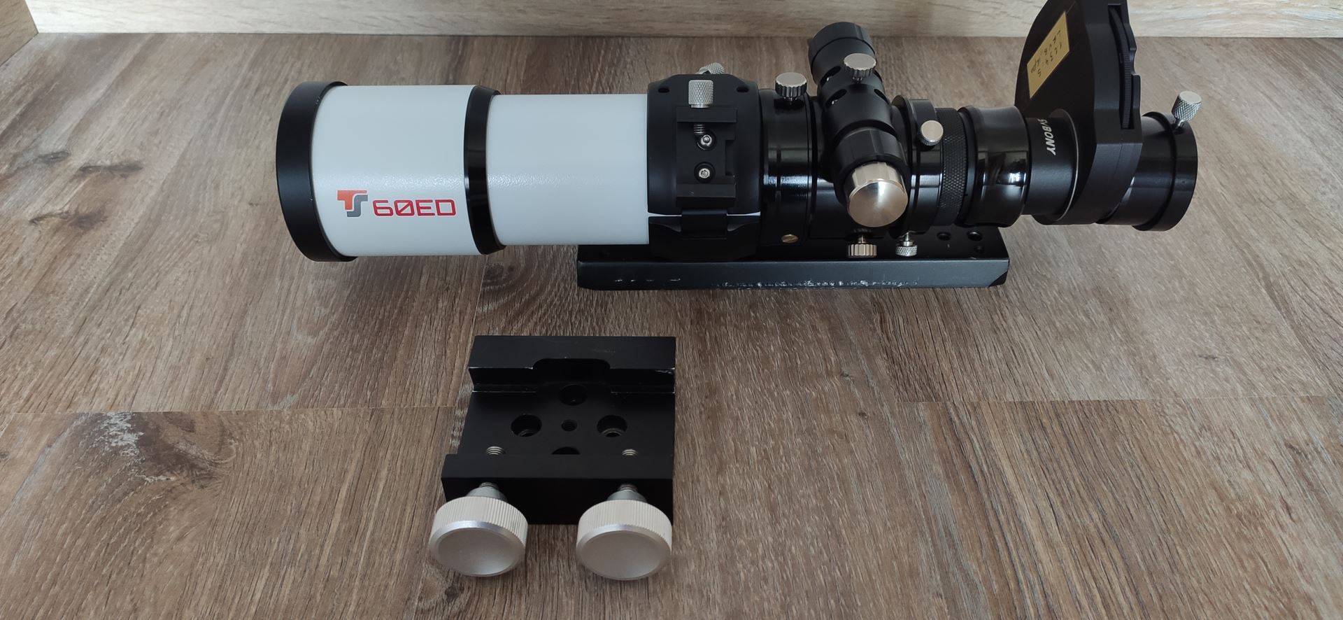

La starwave est fournie avec des colliers sur support type chercheur, avec une embase à changer pour aller sur mon C8 (https://www.pierro-astro.com/materiel-astronomique/accessoires-astronomie/accessoires-sct/embase-chercheur-universelle-pour-sct_detail)
ALT60DHQ6     +    scbase-finderholder-10007
Mais je me demande si ce collier fixe prévu pour cette lunette ne serait pas un gage d'une plus grande rigidité du tout :
alt60clamp

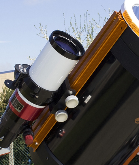

sw0356.2    +    queuedarronde    =  pour faire comme lui (mais pas avec une aussi grosse lulu) : https://www.astronomie-passion.fr/images/Materiels/C8/c8_apo80_1.jpg
A priori sa monture CG5 arrive à faire tourner le tout (https://www.astronomie-passion.fr/fr/informations/matériels-utilisés.html)
A mon avis, pas besoin de queue d'aronde Losmandy pour tenir une lunette de guidage, une Vixen suffira. C'est ce que j'ai utilisé sur un C9 avec une 80/400 à mon époque APN. La caméra de guidage était une ASI224MC, capteur plus sensible que la 120MC.

Si j'interprète bien ta photo et les infos fournies par Pierro sur la queue d'aronde que tu m'indiques, tu fixes celle-ci sur les vis entourées ci-dessous ?
Tu as également enlevé le support du chercheur ou tu t'en sers encore ?
Pour les colliers de guidage avec embase Vixen, j'ai trouvé ceux-là chez Pierro, mais délai inconnu, et ceux-là chez Astro-shop. C'est bien ce qu'il faut ?
Tu me confirmes que ce montage queue d'aronde + colliers de guidage est plus adapté que le gros collier sur support type chercheur ?
alt60clamp Incompatible avec le fait d'utiliser la lunette de guidage comme chercheur ?

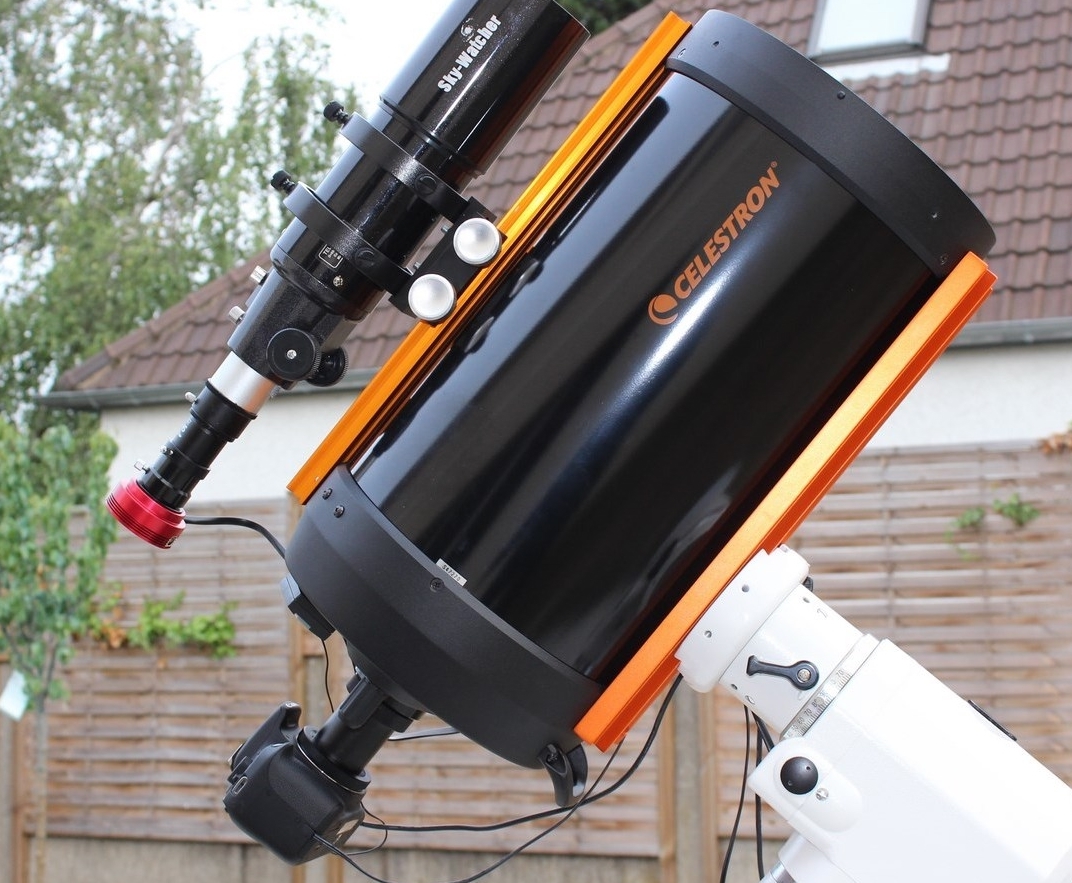

Oui c'est bien à cet emplacement de vis que j'avais fixé la queue d'aronde Vixen, avec les vis fournies qui sont plus longues (sur la photo elles sont chromées alors que les vis d'origine sont noires) et le chercheur reste en place.
Pour la fixation de la lunette guide, j'ai lu sur le forum que les anneaux de décentrement (ceux avec les 3 vis) favorisent les flexions différentielles. J'en ai utilisé avec la SW 80/400, mais je ne me souviens plus du résultat surtout que comme c'était mes débuts, c'était pas mon principal soucis...
Le moins pénalisant, c'est lunette guide au plus près du C8. Le montage qui est sur ma photo est le dernier que j'avais utilisé. C'était avec une lunette de 60/264 (330 de focale native + réducteur 0.8) qui a le même genre de collier rigide (là c'est une lunette solaire). Comme je le disais précédemment, j'avais suffisamment d'étoiles dans le champ pour guider avec une ASI290MM et donc pas besoin de décaler la lunette guide de la cible en utilisant des anneaux de décentrement.

Il n'y a pas de référence pour le collier, c'était fourni avec ma lunette de 60. Cette lunette n'est d'ailleurs pas une simple lunette de guidage mais un petit doublet. La mâchoire de fixation vient de cette platine double, c'est elle que je fixais directement sur le collier de la lunette à la place de la queue d'aronde de la photo.
J'avais ça sous la main pour donner une dernière chance à mon C9 XLT en CP. C'est la solution la moins pénible que j'avais trouvé et je me suis séparé du C9 ensuite... Je ne faisais pas d'observation avec ce C9 et mon chercheur était un laser (c'est mal, je sais), le chercheur du C9 est un gadget.

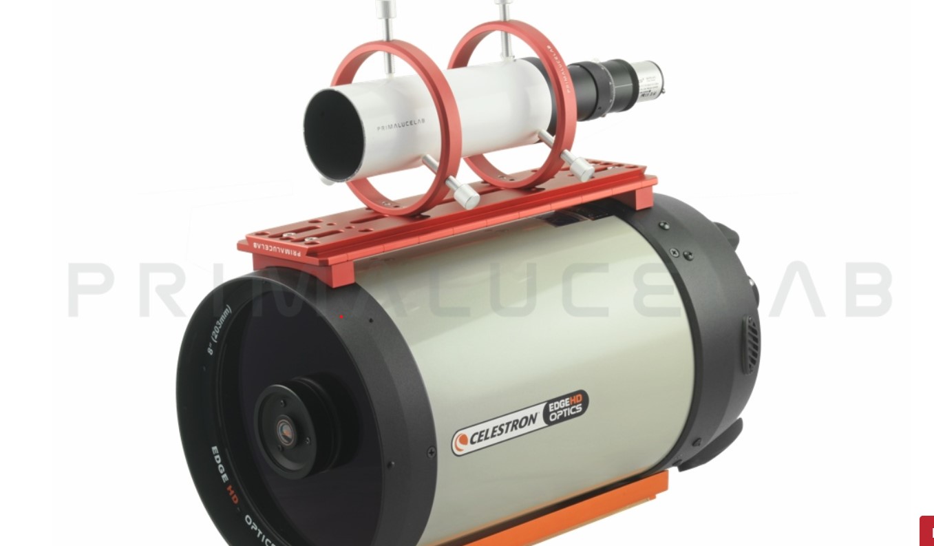

Pour revenir à la fixation, il y a aussi des systèmes plus polyvalents, plus costauds mais plus chers.. : https://www.primalucelab.com/astronomy/losmandy-plus-dovetail-bar-with-curved-blocks-for-c8-edgehd-800-telescopes.html
https://www.primalucelab.com/astronomy/celestron-c8-computerized-telescope-with-eq6-r-and-eagle.html
