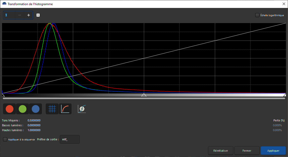

entreplume Posté 17 mars 2021 Auteur Posté 17 mars 2021 Il y a 3 heures, des-eaux-troubles a dit : Que donne l'histogramme de la photo Merci pour t’intéresser à mon problème. Voilà l'histo A savoir que hier et avant hier j'ai fais des essais sur la nébuleuse du Coeur. Sur la session d'hier même chose Sur avant hier, mise au point à la ramasse et erreur de suivi, je ne voulais même pas traiter la prise, pourtant au niveau couleur ça passe . Qualité du ciel top durant toute la prise de vue Hier, je m'aide de mon ordi pour la mise au point, pas d'erreur de suivi, les images individuelles semblent prometteuses au vue de mon matériel, je stack et là étoiles rouges. Qualité du ciel top en début de shoot, puis les nuages arrivent. Je vais différents essai en essayant de ne garder que les meilleures prises, et cela ne change pas grande chose. Voilà l'histogramme
des-eaux-troubles Posté 18 mars 2021 Posté 18 mars 2021 L'histogramme ne m'inquiète pas. J'ai un Sony de filtré galli et j'ai le même phénomène plus sur le fond du ciel que sur les étoiles. Je résous le problème par un étalonnage des couleurs par photogrammétrie et ca marche bien.
