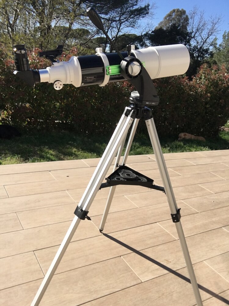

Bonsoir
je ne savais pas qu’ils existaient des oculaires exprès pour des rapports F/D5 (Dobson)
et pour lulu
je pensais que c’était un usage universel
D’ailleurs hier soir j’ai testé pour la 1ere fois mon oculaire XWA 20mm de APM sur mon achromatique 150/750
L’occasion de tester enfin un excellent oculaire pour changer des Hyperion ou Swan
verdict : ouais c’est énorme ce champ de vision !! J’avais toute la constellation de Orion en champ de vision :love2:
et pratiquement M36 et M38 ensemble
par contre je n’ai pas réussi à voir M101
alors que la veille je l’avais détecté avec mes jumelles 34x110..

pour moi je n’ai jamais eu de problème
tout passe avec mes instruments..
lulu ou Dobson
hyperion,Swan,xwa se marient très bien pour ces télescopes
en tout cas, content de ce XWA
impressionné par le fait que les étoiles ne se déforment pas au bord !!
Modifié par monsieurdebutant
