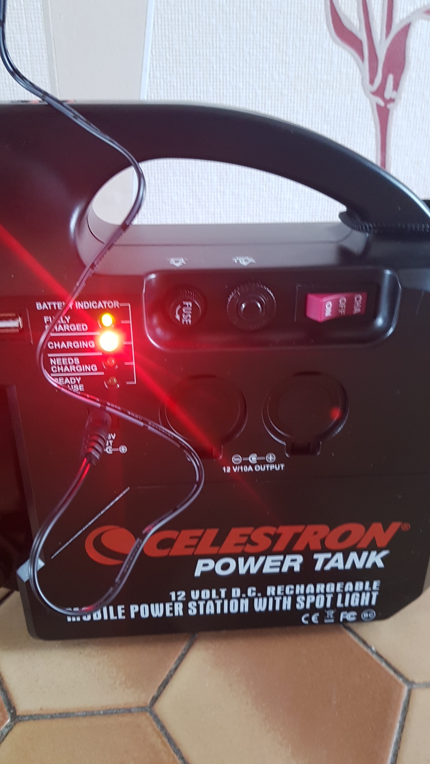

Je viens de recevoir mon powerbank Celestron 18774

Quand je l'a branche j'ai le voyant vert "fully charged" et "charging" (rouge) qui sont allumés en même temps. Du coup je ne comprends pas trop .. 😕
 C'est le 17 AH?J'ai ce power tank depuis mars 2014.Toujours rechargé immédiatement après une utilisation,même de 5 minutes:lol:Et une fois par mois si pas d'utilisation.Depuis 2 ou 3 ans j'alimente  mon CPC 1100 avec le power tank lithium ferrite Celestron.De temps en temps je me sert du premier.
Pour les témoins allumés c'est normal.Une fois la charge terminée,le voyant Fully charged passera au vert.

Non, le 7ah
Je ne prévois pas de l'utiliser plus d'une heure les soirs concernés. Et c'est que pour alimenter mon mak127.
Le soucis c'est que j'ai les deux allumés, le vert fully charged et le rouge .. (on ne voit pas bien sur la photo c'est vrai)

... ça ressemble plutôt à la version 7Ah !
Oui c'est ça, je vais poursuivre la charge demain (je n'ai pas faire des charges la nuit quand je suis absent) et en plus je vais dépasser la durée de charge recommandée. Je vous ferai un retour
Les 2 témoins allumés,c'est normal.Je laisse en charge 24 heures.Jamais eu de problème.Mon power tank alimentait un C11 ultima,donc faible consommation  et ensuite le CPC avant que je prenne le power tank lithium.
