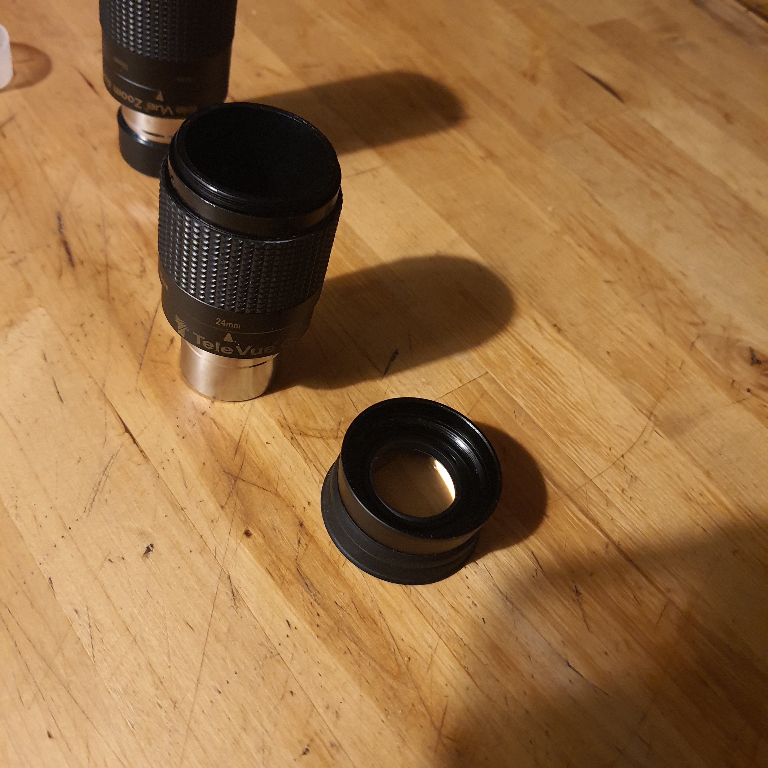

Je viens de trouver d'occasion un televue 8 24
En manipulant l'objet je m'aperçois que quelques chose bouge à l'intérieur.
En le nettoyant également (pas servie depuis 15 ans) je m'aperçois que la lentille de sortie a un léger jeu sur son plan, un peu comme le jeu des lentilles de lunette dans leurs barillet.

Il y a 2 heures, Jorris a dit :
Quelqu'un pourrait'il confirmer que ce bruit est normal ?
Non ce n'est pas normal.
As tu essayer de resserre l'assemblage depuis la base?
Une bague usée, ou alors quelqu'un auparavant l'avait démonté et l'avait remonté incorrectement?
Ouai, ça paraît bizarre que se soit normal ce bruit de kinder plutôt que de banane.
Non, cest une première main, le Mr qui me l'a vendu n'a pas l'air d'être du style à démonter.
Jai vérifier tout est bien serré, mais j'avoue que je ne suis pas emballé du tout à l'idée de le démonter.
Peut-être le mécanisme usé, mais ça paraît bizarre aussi, sur du Televue, pas de traces de choc.
Je sais pas comment c'est foutu a l'intérieur, peut-être un anneau de serrage sur une lentille ou une baffle qui se serrait desserré, une lentille se baladerais légèrement.

Je ne connais pas cet oculaire mais avec un peu de bol le bruit vient du mécanisme qui assure le mouvement des lentilles. Peut être un jeu dans une bague ou un truc du genre, dans quel cas ce ne serait pas grave. Vu les emmerdes qu'on peut avoir à refermer proprement un oculaire cause poussières ou autres (j'ai déjà donné...), si tu es sûr qu'il n'y a pas d'impact sur la qualité de tes observations perso je laisserai comme c'est.
  • J'aime 4
Bon bas, impossible de desserrer le miens, on dirais qu'il est collé.
Alors comme dit @popov, je ne vais toucher à rien, étant donné les bon résultats de l'optique.
Un peu perturbant ce bruit mais ça s'oublie vite une fois l'oeil dedans.

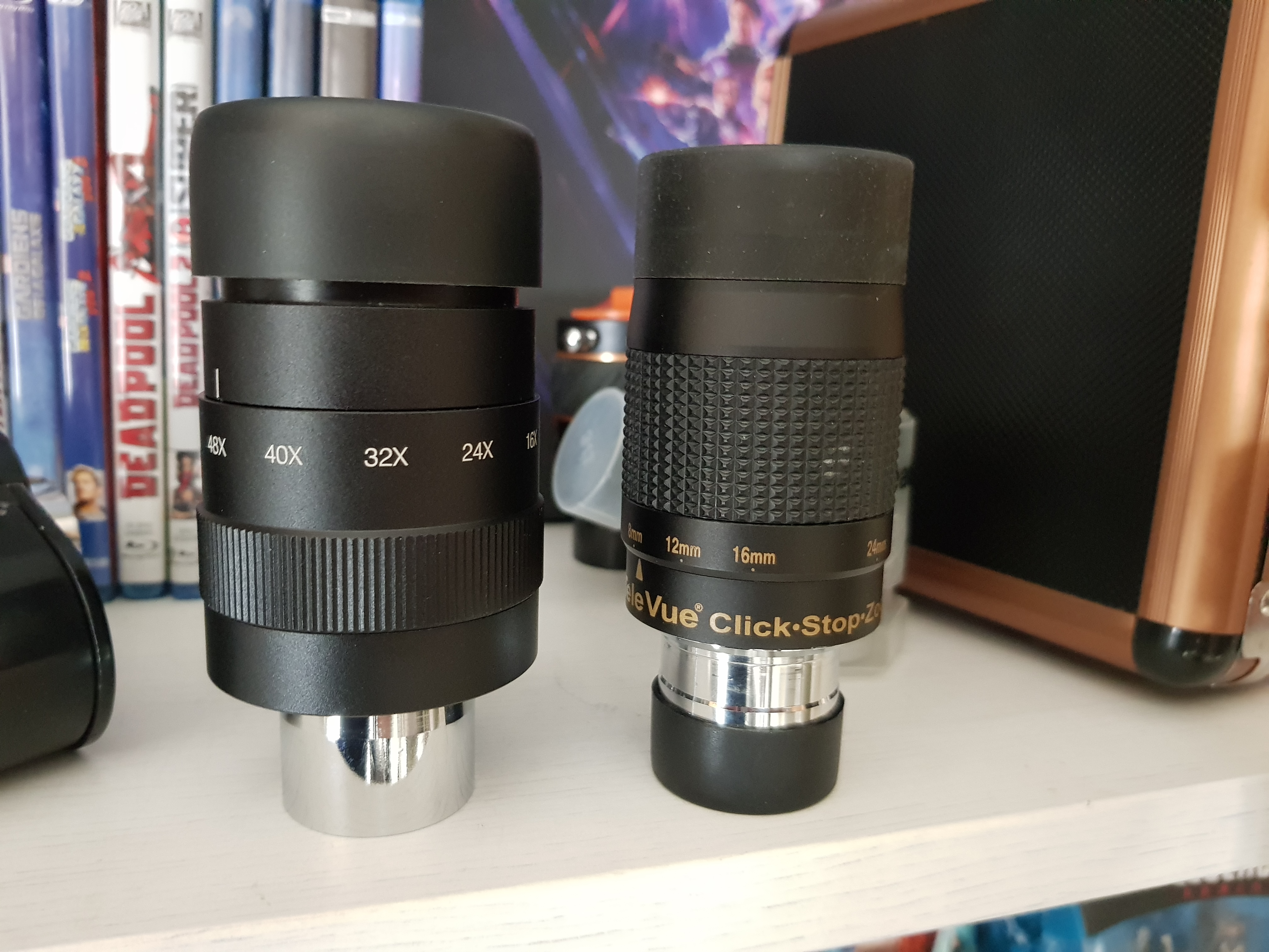

Bon j'ai touché à rien, ça fonctionne bien.
Bizarrement
J'ai trouvé un autre Zoom, de marque Olivon, 8/24 également mais avec plus de champs.
Fonctionne très bien également
Mais j'ai exactement le même bruit de kinder surprise
Ah bah génial !
Un dans chaque main, ça fait des maracas
