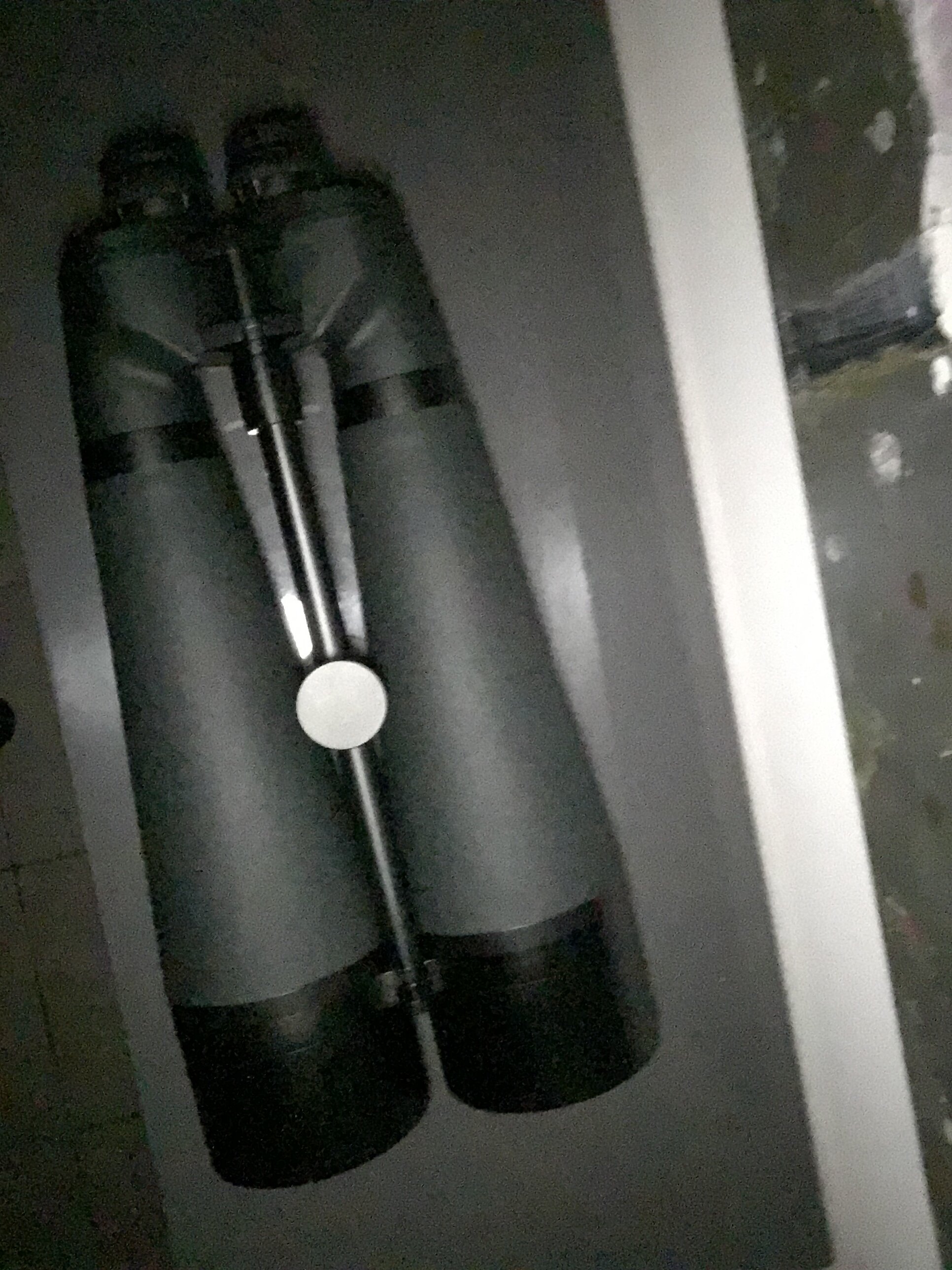

Comment se fait il que j’ai réussi à détecter M101 avec mes 34x110 la veille

Il a des vraies jumelles, il ne peut pas les mettre sur son 150. Et s'il avait une tête bino il aurai à coup sûr moins de champ que sur ses deux configurations actuelles.

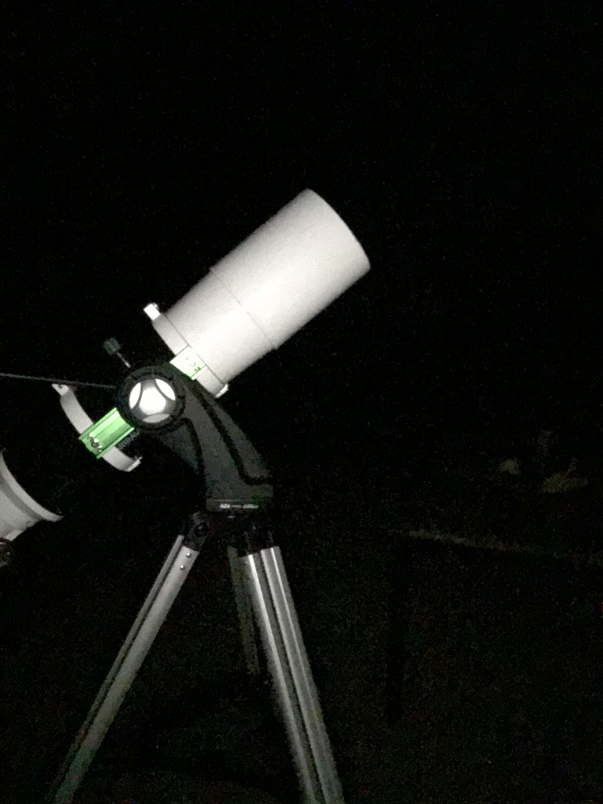

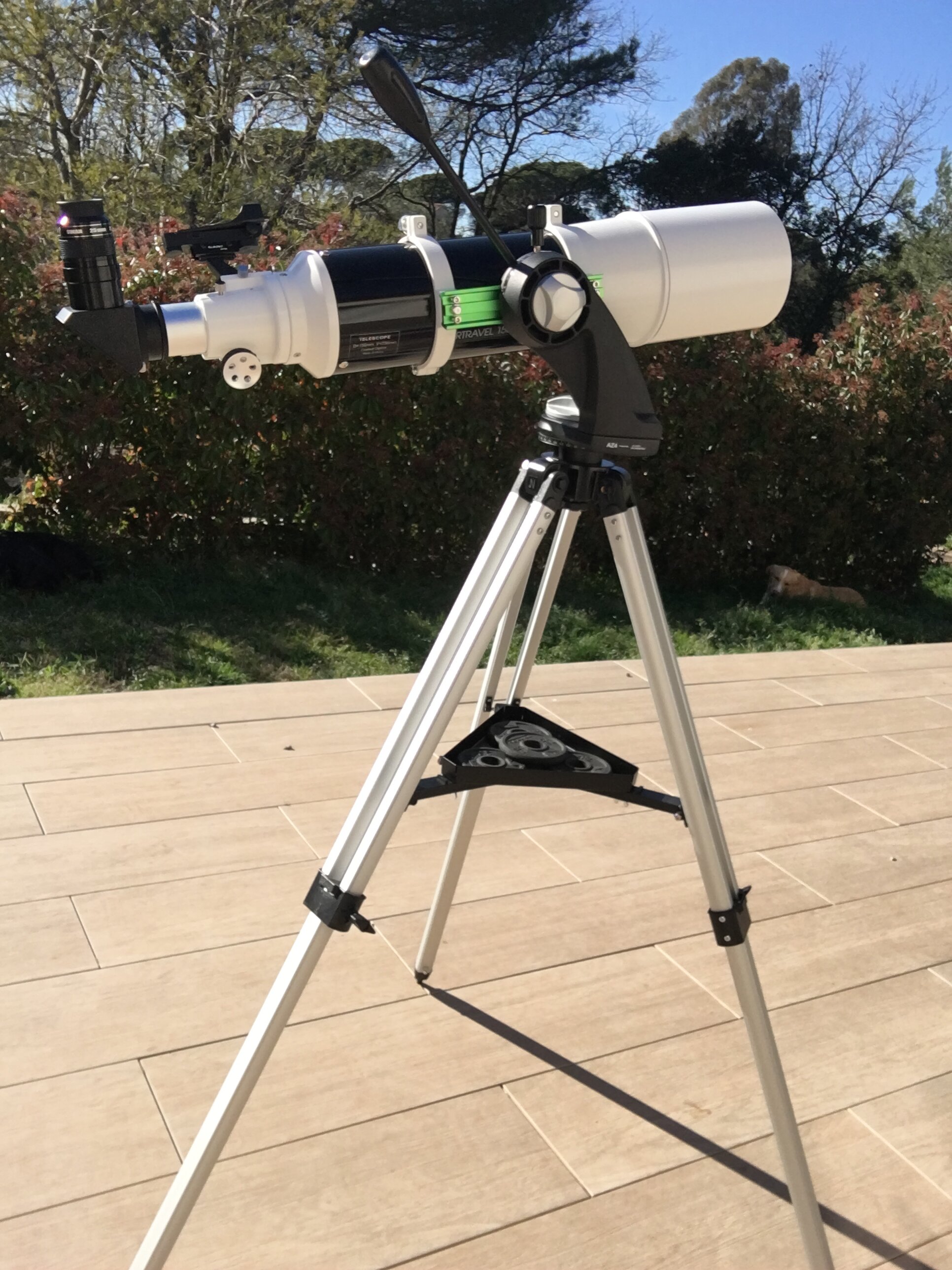

Au fait c'est bien une lunette achro 150/750 sur l'AZ4 ? Ca passe bien avec le poids ? J'ai toujours pensé que ce serait limite ...(AZ4 donnée pour 6,8 kg et poids du tube 150 / 750 > 7 kg de mémoire)
oui c’est bien une achro 150/750 sur l’az4
j’avais étudié la compatibilité de cette lourde achro et les résultats obtenus étaient mitigés entre : stabilité et résistance de la monture.
mon verdict : il faut bien positionner la lulu pour qu’elle ne pique pas vers l’avant
et être vigilant lorsqu’on la place dans les colliers car le logement de la queue d’aronde est situé sur le côté.
côté pratique : OUI ça passe mais on arrive à la limite des capacités de charge avec un oculaire lourd comme mon xwa 20mm de apm
l’image est stable pas de problème
suivi de l’objet bien fluide en rotation.
PAR CONTRE : le fait qu’on arrive à la limite de charge, et que la molette de serrage en altitude est bien serrée, ça fait un genre de à coup lorsqu’on veut aller plus haut
ce n’est pas vraiment dérangeant pour ceux qui ne sont pas exigeants
Vu que le trépied n’est pas très haut ,
pour l’observation au zénith c’est pas très agréable ! et oui c’est le problème des lulu..
conclusion : cette az4 est vraiment robuste
supporte un peu plus que le poids annoncé
(attention quand même à la surcharge)
je n’ai pas utilisé à fort grossissement
mais cette achro n’est pas faite pour ça
Le piqué est très bon avec le xwa ou un swan
champ énorme c’est un régale pour une
balade céleste.
elle est tout simplement la remplaçante de mon T300 quand j’ai pas le temps de le sortir.
ou pour du nomade
tout rentre dans le grand sac de transport.
top pour le visuel :)
Excellent en diurne pour les oiseaux et la flore etc

Si on considère qu'une monture est adaptée à un tube c'est que la monture doit permettre d'exploiter pleinement les perfs du tube. Surtout à forts grossissements car on se doute bien qu'à faibles grossissements y'a une certaine tolérance. Alors oui la 150/750 n'est pas faite pour être poussée très fort mais pourtant certaines cibles le permettent sans que le chromatisme inerrant à cette formule soit un gros handicap (stellaires de faibles magnitudes, nébuleuses planétaires, ...). On aurait donc tord de s'en priver à cause d'une insuffisance de stabilité de la monture. L'AZ4 correspond peut être à l'usage que toi tu fais de la lulu, si ce n'est que du grand champ. Mais pour dire que l'AZ4 supporte une 150/750 (sous entendu dans un usage polyvalent), il est peut être trop tot ;)
Il y a 17 heures, popov a dit :
tout à faire d’accord avec toi
en plus la lulu pèse son poids (Je ne l’ai pas pesé, mais c’est indiqué 6,6kg soit 1kg de plus qu’un tube 150/750 Newton)
dès que j’aurais le temps, Je l’exploiterais à fond sur différentes cibles
en attendant, pour l’avoir utilisé 2h, à faible grossissement (37,5x et 50x)
avec que des oculaires de 2’’
c’est le point fort de cette achro
étant fan des achro, je me devais l’avoir dans mon Arsenal lol
à bientôt pour le test complet ;)
