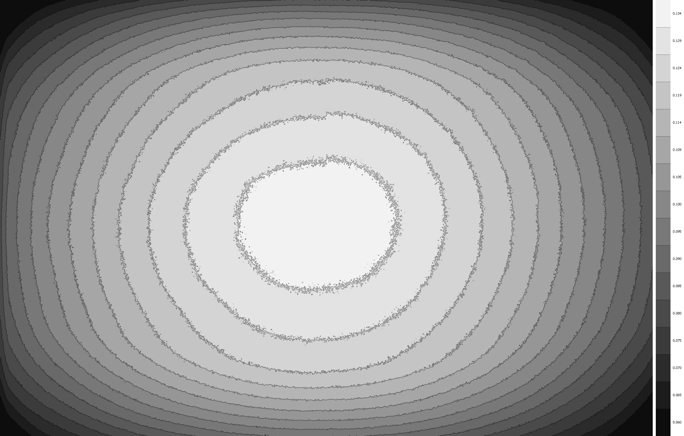

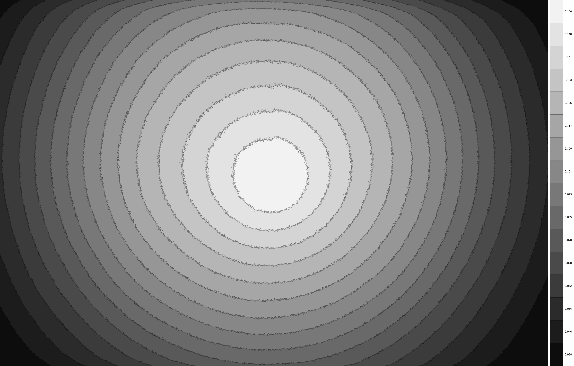

Pour les flats, j'ai simplement utilisé le script "FlatContourPlot"
Ton flat :
Le mien :
On voit bien que le gradient entre le centre de ton image et les bords est très important. Mais là, je reconnais que tu le sais déjà ! Ton flat est également un peu "patatoïde" (peut-être un problème au niveau du primaire - Serrage trop important des patins de fixation du primaire) mais ce n'est pas le sujet du jour.

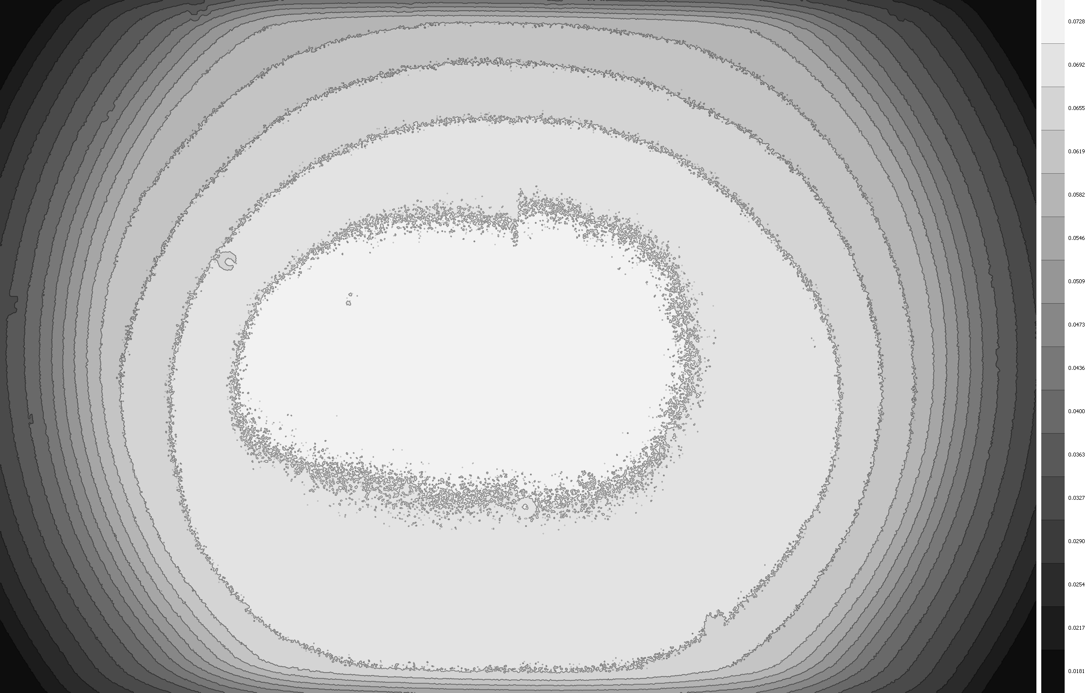

Voici plusieurs flats correspondants à une configuration particulière
Ceci est un flat qui correspondant à la série d'image de mon premier message avec M101 et le petit miroir secondaire de 52mm
829540982_flatcontourplotmoulinetnewton.thumb.jpg.a65b39bbb5c544c0b7bd88f49a2a6604.jpg

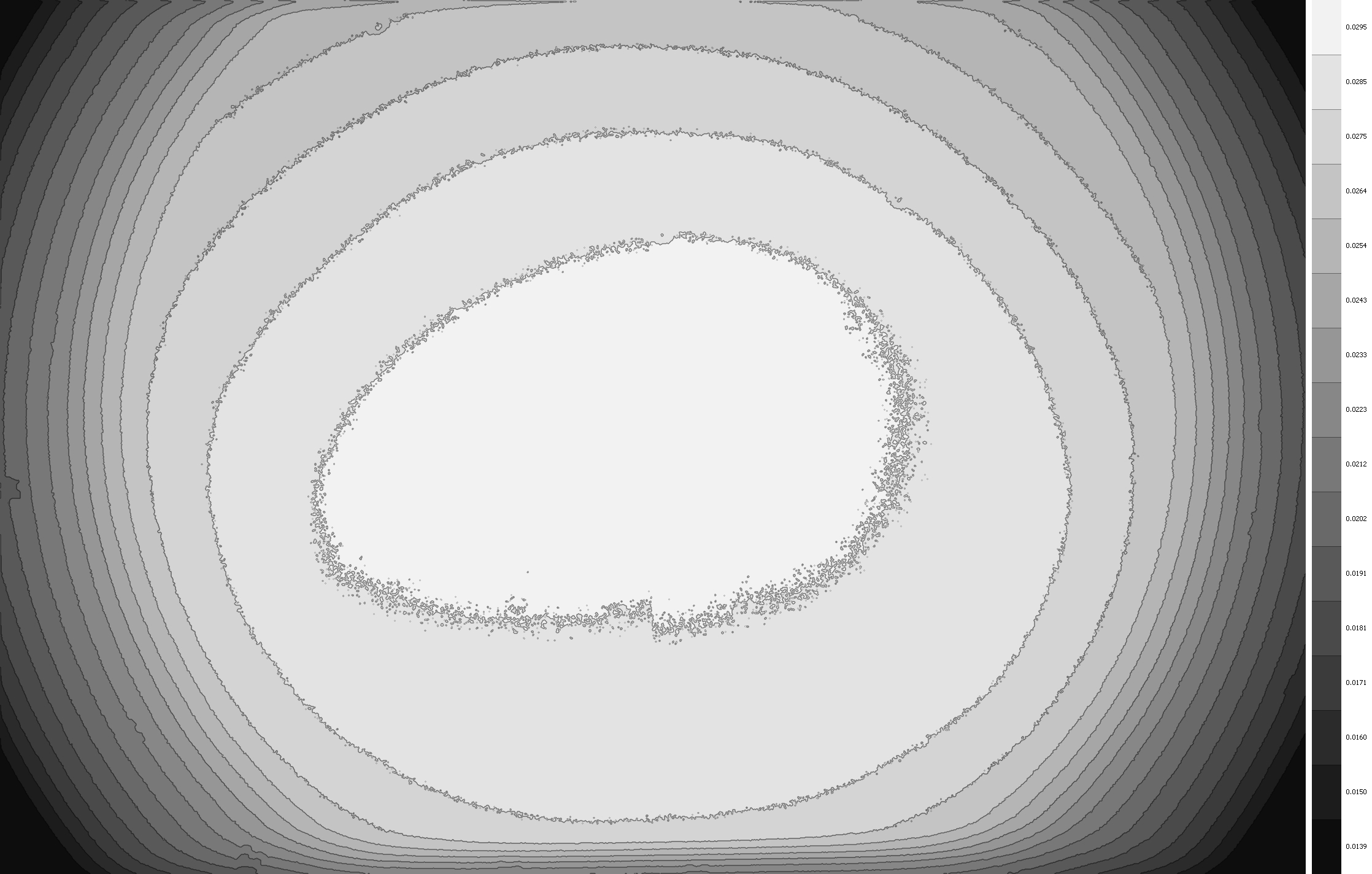

Voici un flat qui correspond à l'APN avec la bague commlite à vide, le flat semble "bon"
Voici un flat avec la bague commlite+téléobjectif, le flat est bon et il fonctionne au traitement

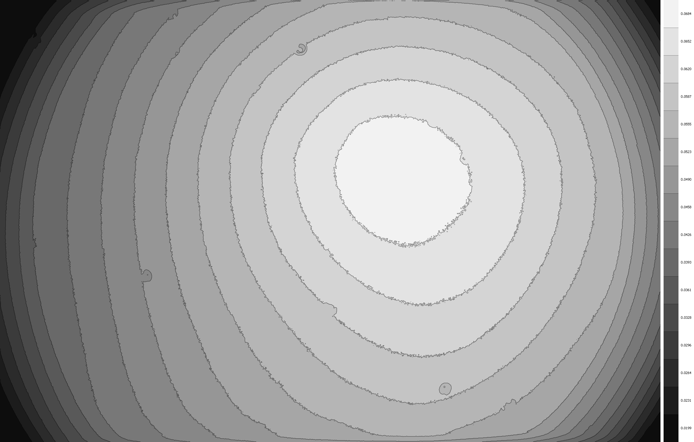

Voici un flat pris avec le newton et le nouveau miroir, j'ai changé la position du miroir secondaire par rapport au moment où j'ai fait le flat qu'a posté Discret pour voir si ça changeait quelque chose
La forme du dernier flat est différente de celle que tu as postée Discret. Est-ce que ce serait dans ce cas du à l'alignement du secondaire?
Quand je règle le secondaire j'essaie de le centrer et d'obtenir un rond, mais lorsque je centre le miroir primaire dans le reflet du secondaire en touchant aux trois vis de réglages j'ai l'impression que le secondaire a changé de forme et qu'il devient plutôt ovale.
Est-ce que je ne sais pas collimater et surtout est-ce que ça pourrait être la source du problème?
