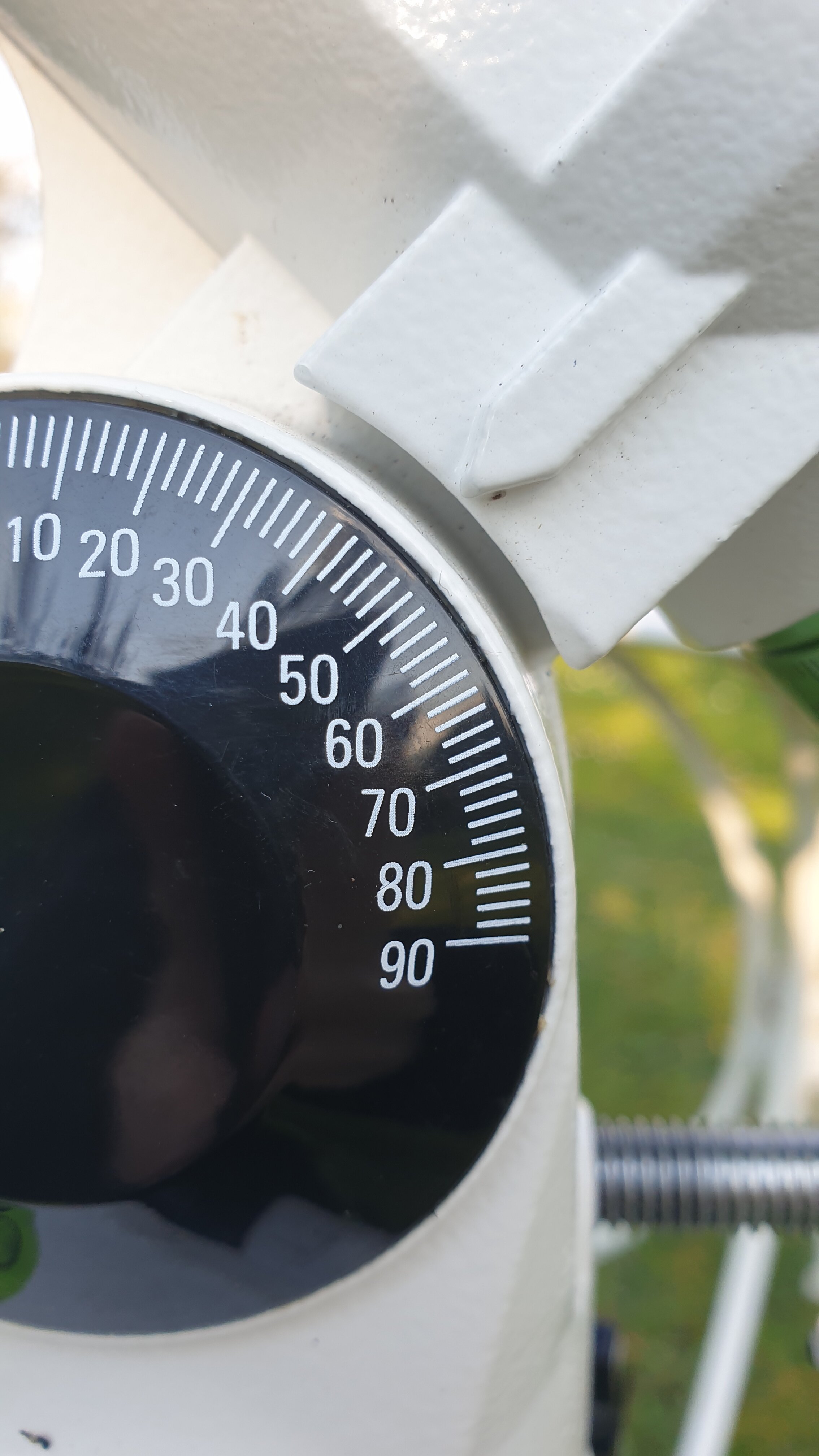

J'essaye de faire la mise en station de mon Skywatcher 150/1200, et je pense avoir réussi, le problème c'est que je ne suis pas du tout libre en terme de mouvements, je ne pouvais pas viser la Lune par exemple (assez haute) le contre-poids me l'empêchait et je ne sais quoi faire pour pouvoir viser où je veux tout en ayant mit mon télescope en station.

Es-tu sûr d'avoir réglé sur la bonne latitude? (Personnellement la 1ère fois je me suis plantée de 10 degrés).
Ma latitude est 47°, l'ai-je bien reglé?

Je tiens à préciser que j'ai tenté la mise en station sans le téléscope mais avec la monture uniquement, est-ce peut-être pour ça que le contrepoids m'empêchait de viser la Lune ?
Oui ça a l'air bon mais pourquoi n'as-tu pas mis le télescope dessus?
En quoi le contrepoids te gêne-t-il?
Attention avec l’échelle de latitude, c'est extrêmement imprécis. Vérifie avec un rapporteur dans un premier temps et surtout vise la polaire ! Si après tu as 55° au lieu de 45° sur l'échelle, c'est elle qui est fausse...
Cependant la première chose à faire est de mettre ta monture d'aplomb avec un niveau à bulle. Celui qui est incorporé dans la monture peut aussi être imprécis (mal collé, etc.).
