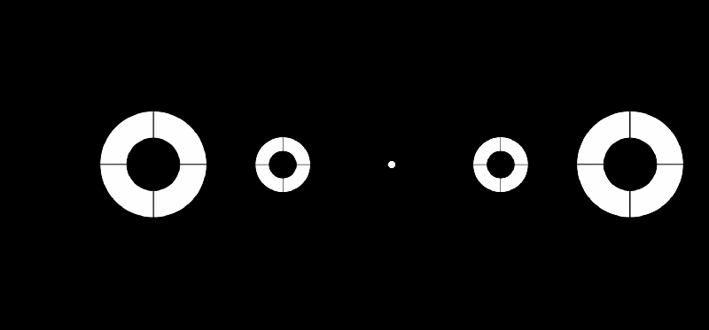

Salut Arthur il faudrait non en dire plus pour le montage utilisé ? Oculaire barlow
Pour les étoiles c'est normal même a fort grossissement ca reste des point elle sont a l'infini par contre mars tu devrai avoir une petite boule mais toute petite
Il y a 6 heures, Arthur_ a dit :
mais je vois dans mon télescope le miroir secondaire (sur un autre forum, ils disent que sais normales, est-ce le cas?)
C'est que la mise au point est mauvaise. Tournes les molettes qui font avancer ou reculer le porte oculaire. La bonne mise au point est comme sur le schema suivant, quand l'etoile est la plus ponctuelle.
