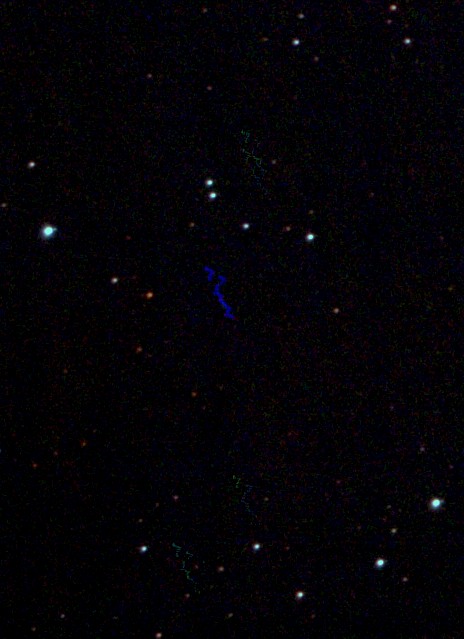

C'est bien ça, le problème vient du fait qu'il y  a un petit décalage à chaque photo, mais le bruit est toujours placé sur les mêmes pixels.
La valeur du bruit des darks n'est pas strictement identique à celle des images, donc il en reste un peu après correction.
Si tu regardes attentivement ces petits motifs montrent en fait l'erreur de suivi.
J'ai recadré un exemple sur une de mes photos, on voit le phénomène plus nettement
Ça illustre bien l'importance de faire ses photos et darks à la même température, et avec un reflex ce n'est pas toujours facile, car il chauffe au fur et a mesure des prises, et sa température ne se stabilise qu'au bout d'une 20aine de minutes.
Si on regarde bien mon image on voit bien la courbe d'erreur périodique, et que j'ai retiré quelques photos.
