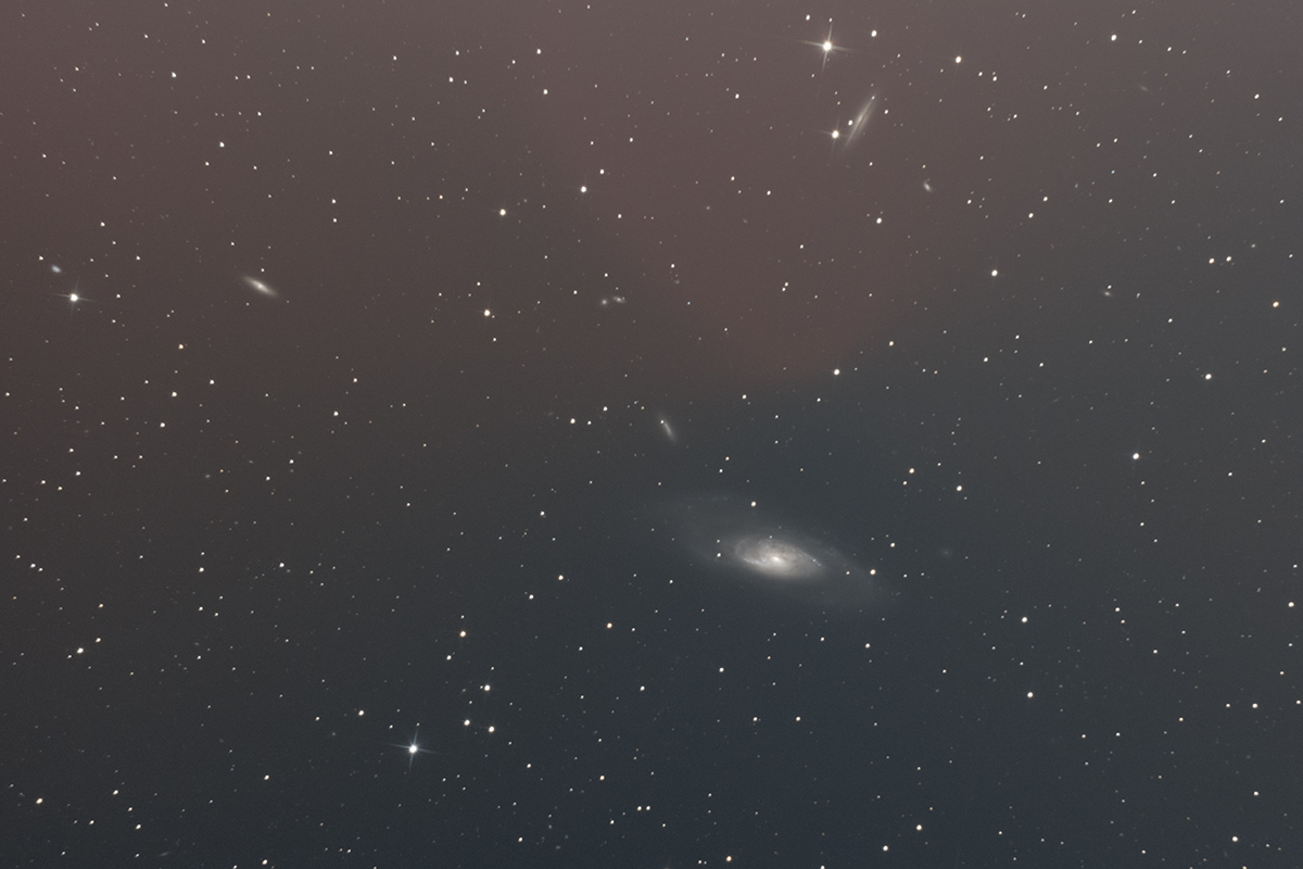

Salut à tous,
Souci avec M106 hier soir...
A la sortie de Siril, j'obtiens ça :
Très difficile de faire mieux que ça, sans couleurs ou presque...
Bref, déçu et frustré...
Des avis ?
SW 150/750 sur EQ6 R Pro
EOS 1300D Astrodon
CC Baader Mk III
25 x300s à 800 ISO
15 DOF
Autoguidage au chercheur

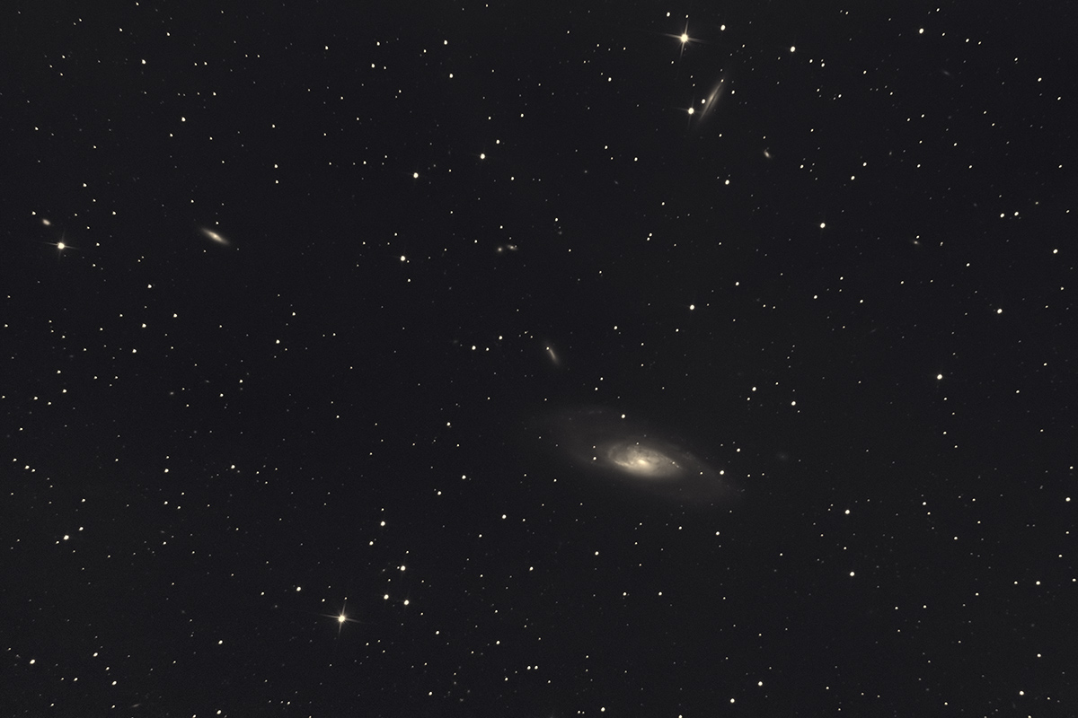

il y a une heure, Augustin86 a dit :
Beau rattrapage !
Une lumière parasite peut-être ?
Augustin
Merci.
La zone rouge est apparue progressivement sur  mes brutes...

 Hello magnifique rattrapage,
Tu as utilisé l'extraction du gradient sous Siril pour rattraper le truc ?
Cordialement.
il y a 45 minutes, divx a dit :
Cordialement.
Merci. Non, il me faisait des cercles moches et du bruit... :gne:
Alors c'est fait à la main sous PS.
Est ce que ce gros gradient ne serait pas lié à la lune (qui est grosso modo dans cette direction je crois)?
Pour l'extraction du gradient sous Siril je ne sais pas pourquoi ça te fait des cercles mais par contre je pense savoir ce qui se passe au niveau du bruit. En fait l'extraction du gradient ne rajoute pas de bruit mais , si tu es en mode auto-ajustement, alors l'extraction du gradient va provoquer un ajustement de l'histogramme qui va faire "ressortir" le bruit. C'est purement visuel et ça ne fait, en fait, que faire apparaitre le bruit qui était déjà présent dans ton image. Il suffit alors de réaliser l'étirement de l'histogramme en manuel pour obtenir un compromis qui te convienne.
Si tu peux peux poster le résultat de l'empilement voir ce qu'on peut faire.
Nico

Hello,
Tu as un gradient bien prononcé mais dois pouvoir le retirer avec les outils existants. Concernant ton image tu as un fdc très heterogène  mais a priori en retirant le gradient  + calibration des couleurs tu dois pouvoir faire mieux.
Toutes tes étoiles sont clippées (pb d'histo).
Tu peux probablemnt en tirer plus
Axel
Il y a 1 heure, *Axel* a dit :
C'est un terme que je ne connais pas... Peux-tu m'expliquer ?
Il y a 2 heures, nico1038 a dit :
C'est ce que je pense aussi, même si bizarrement il s'est accentué avec le temps...
il y a 33 minutes, Centauri a dit :
Si tu regardes les valeurs en  8bits de tes étoiles sur  un rayon entre 1-3 pixels tu vas avoir des valeurs proches de 255 (blanc). En gros en passant en non linéaire (en tirant sur l histo) tu as amené les valeurs des étoiles vers 255.
Y a 2 cas possibles ; soit tu atteints 255 en tirant l'histo > ca se corrige soit à la sortie d'empilement la valeur est déja à 255 (ca ne se corrige pas) car les étoiles ont saturé pendant la capture. Avoir des étoiles saturées à la capture ca arrive en avoir bcp c'est un pb de poses unitaires trop longues.
