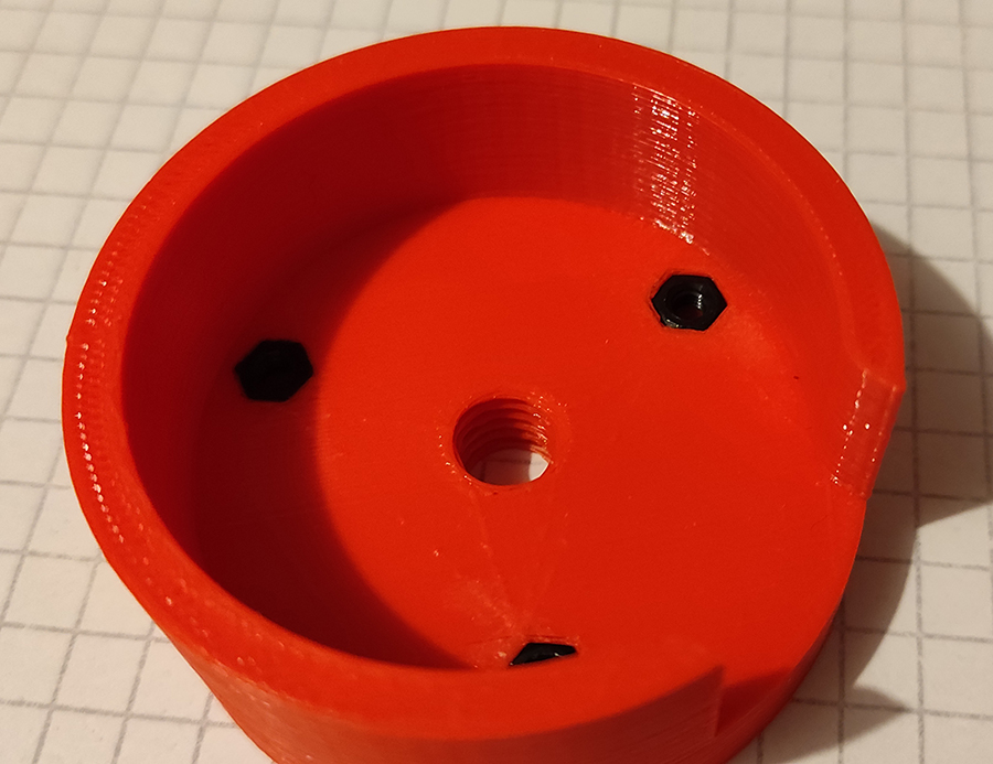

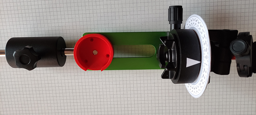

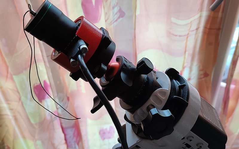

J'ai depuis peu un PoleMaster que j'utilise avec ma SA. C'est très très pratique et la MES est bien meilleure que de la faire avec le viseur polaire livré par défaut avec la SA.
Pour le système d'attache, je n'ai rien trouvé qui me plaisait alors j'ai modélisé ma propre base que je visse sur une fixation rapide en 1/4" ou sur la queue d'aronde en 3/8".

Il y a 8 heures, Belov a dit :
Salut Dume
Elle est sur Thingiverse
J'utilise l'application sur une tablette Windows et aussi sur Android avec un Xiaomi MI10. L'app Android est stable mais moins précise, le gain est limite et les étoiles guides ne sont pas toujours bien alignées. Il doit y avoir un problème d'échelle.
