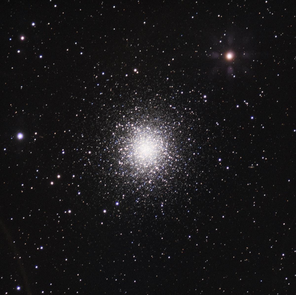

Bonjour à tous !
Petite question suite à la découverte de mon nouvel instrument que j'apprends à apprivoiser, une lulu APO de 127 mm f/7,5 de chez Explore Scientific, j'ai des artefacts bizarres sur certaines de mes images. La caméra est une ZWO ASI533MC Pro donc couleur.
J'ai pris comme exemple cette image de M13 prise hier où l'on voit de drôles de taches au nombre de 8 autour de l'étoile brillante en haut à droite et un arc de cercle en bas à gauche... Ces artefacts n'apparaissent pas sur toutes mes images mais je me demande quand même d'où ça peut provenir. Si quelqu'un a une idée ;)
les micro lentilles de la 533 ?
sans aucunes certitudes mais c'est ce qu'on voit sur les 1600
ton temps de pose unitaire est de combien ?
