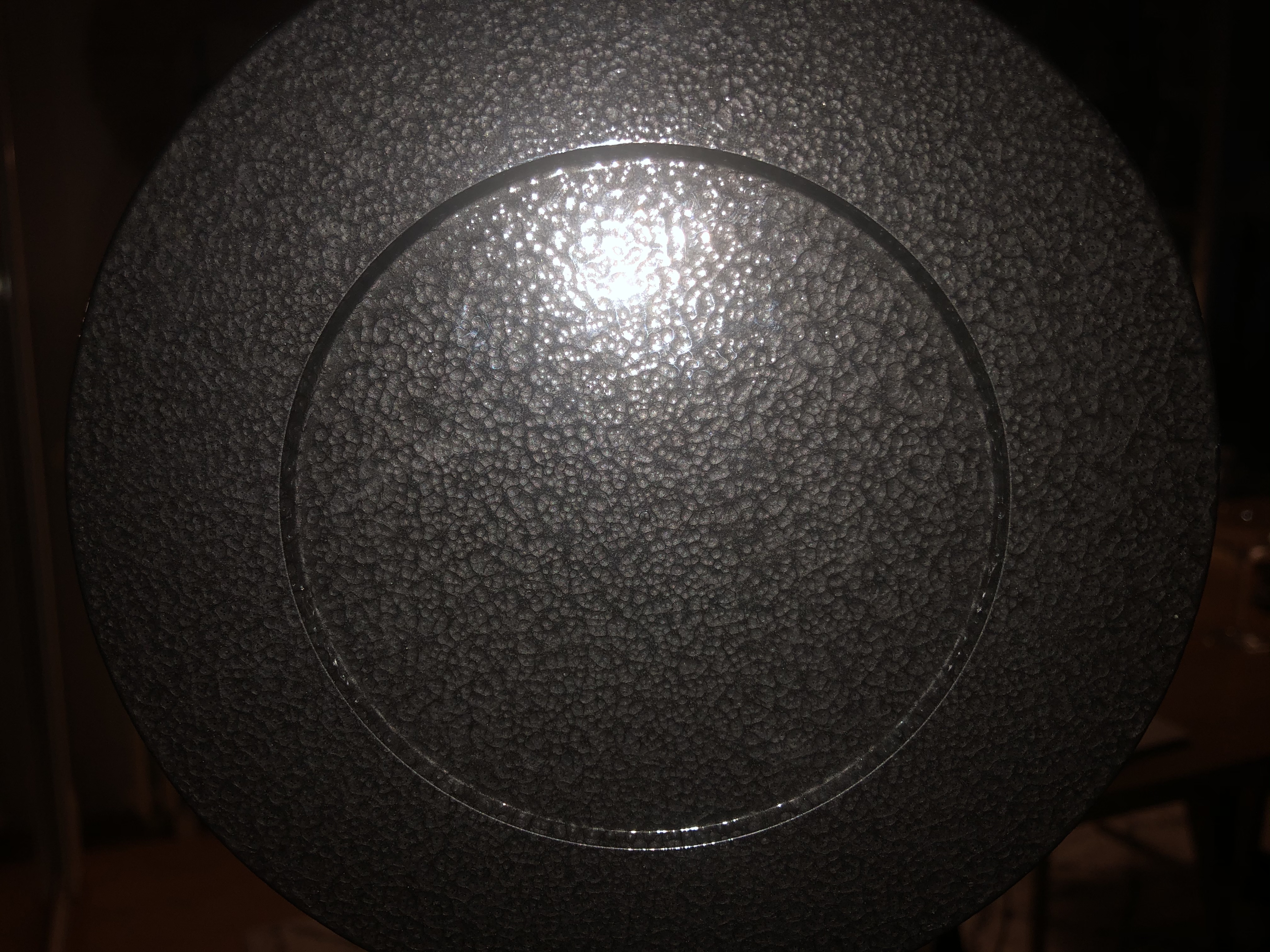

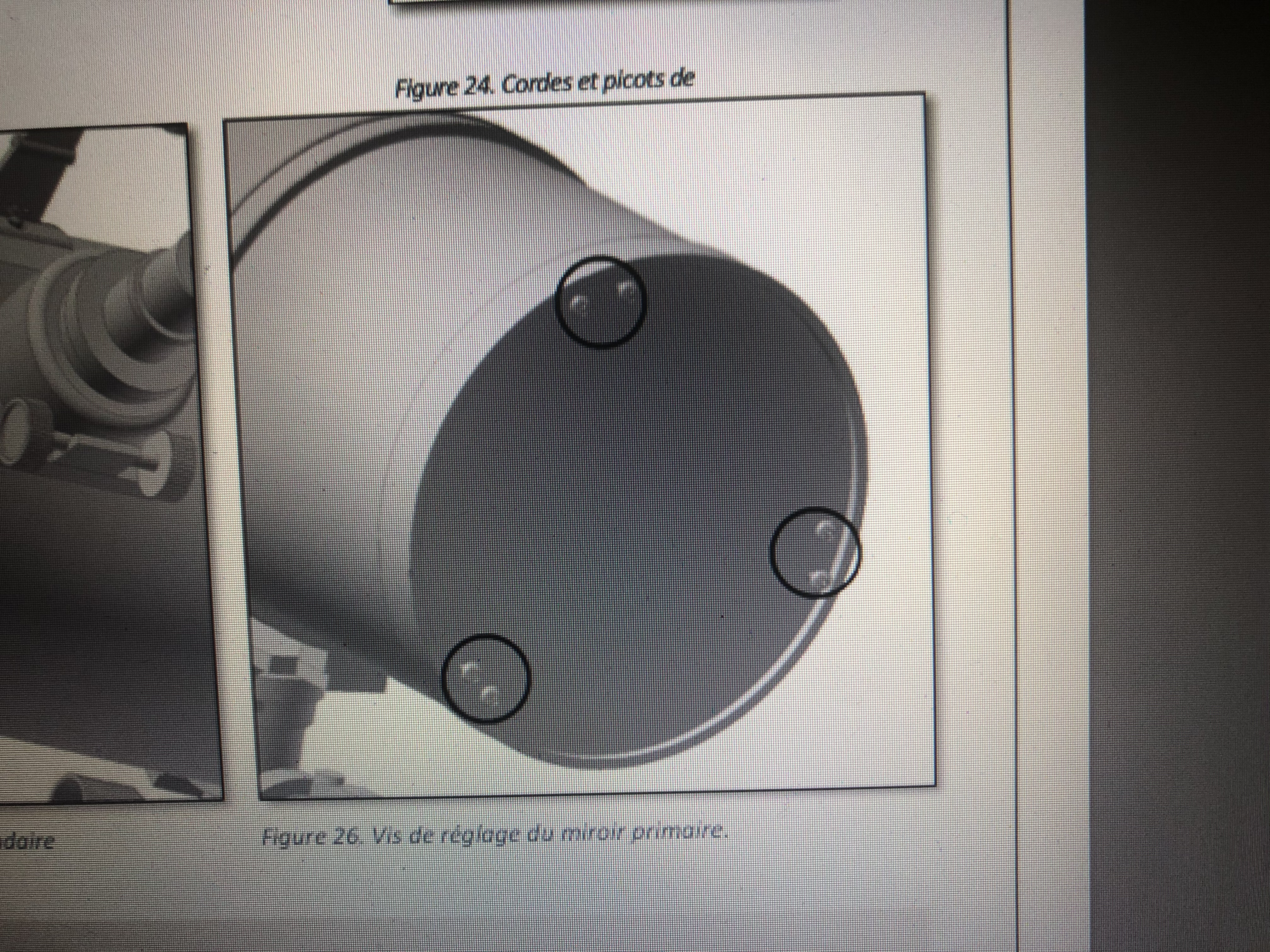

je veut le collimaté ,j’ai reussit sur le moroir secondaire mais le primaire ,il y a pas les vis de derière comme sur le monde d’emploi...

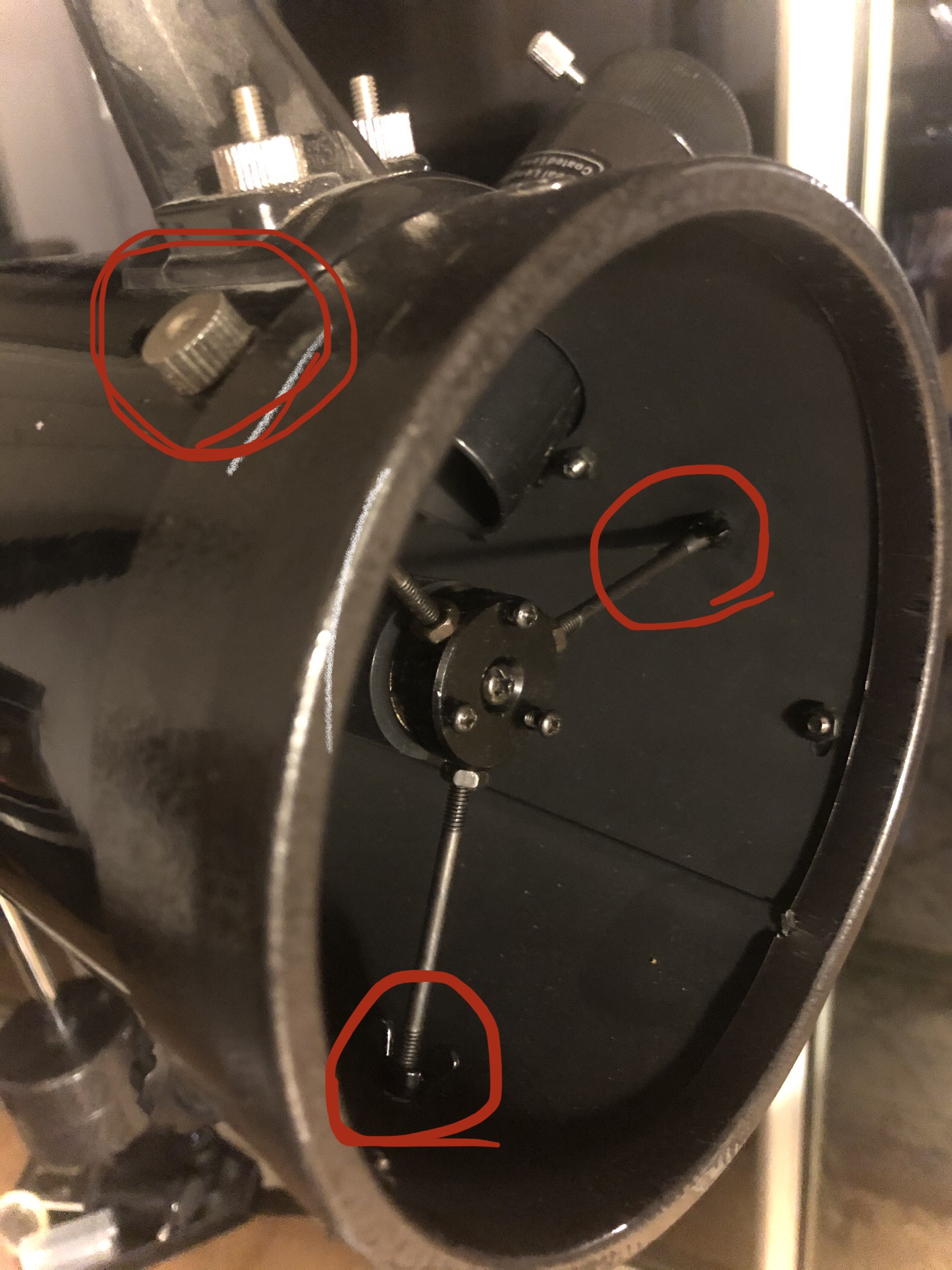

mais sur le miroir secondaire, il y a des vis qu’il n’y a pas sur le mode d’emploi (photo du miroir secondaire avec les vis entourer en rouge )

deja les vis que tu montre sur le secondaire sont pour centrer l’araignée  sur les modèles d’entrer de gamme c’est pas reglable les vis de collimation sont au centre 3a 120 degré et la centrale pour avancer ou reculer celui ci
pour le primaire sur mon 200/1000 il faut enlever une plaque au cul du télescope pour y avoir accès vois si cela se démonte
bonne journée
  • 5 mois plus tard...
Je confirme y a pas de vis au cul . 3 vis sur les côtés et qd on les devisse on se retrouve avec tout l ensemble miroir primaire et"gamelle" de protection entre les mains du coup je ne vois pas non plus comment faire de reglage dessus.
