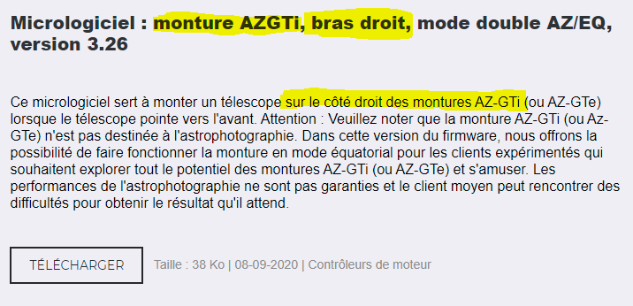

Suite à un update du dernier firmware et ensuite après avoir eu exactement le même symptôme que PhFL (flèche du bas vers le haut et inversement en ayant monter la lunette comme l'indique Fredjel, c'est à dire du coté gauche de la monture), je ne suis dit que cela devait être normal puisqu'avec ce dernier firmware proposé par SW sur leur page "support" , "LOGICIELS ET MICROLOGICIELS" et "contrôleur de moteurs" http://www.skywatcher.com./download/software/motor-control-firmware/
le montage devrait ce faire par le coté droit de la monture donc molette de serrage de l'axe d'azimut vers le PO.
Si quelqu'un peut le confirmer :), je prend avec plaisir.

Il y a 17 heures, fdudu a dit :
Je m'auto confirme. Il faut bien mettre l'instrument a droite en AZ avec ce firmware.
