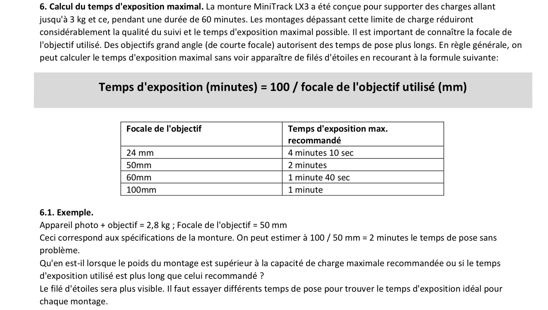

 Vous récupérez quoi dans les filets d’étoiles ??? :lol:
Voici le temps de pose recommandé selon la focale. Il faut respecter la capacité max de sa monture (ici la LX3) qui comprends le poids de la rotule, de la platine support, de l’appareil photo et de l’objectif. Elle est de 3 kg.
On voit qu’Omegon ne conseille pas d’aller au delà de 100 mm de focale, et à 100 mm le temps de pose n’est plus que de 60s.
Le mode d’emploi de la LX3 est dans la rubrique fichiers du Club Paysages de Nuit. Si vous ne comprenez pas le mode d’emploi (bien expliqué), n’achetez pas cette monture et allez faire vos armes dans un club astro avant tout achat.
