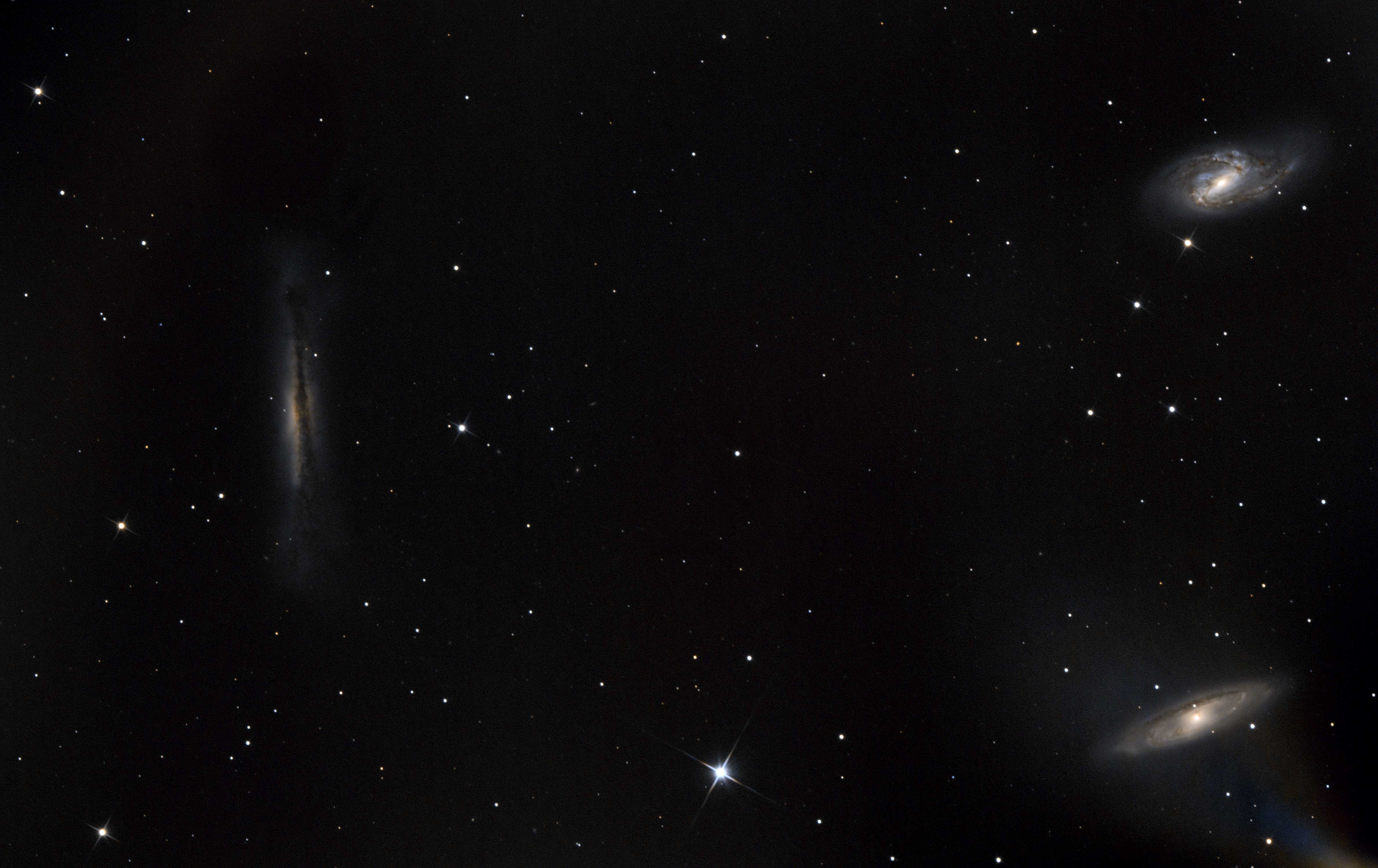

[Triplet du lion] First light de mon nouveau matos, et problèmes de traitement
J'ai enfin pu profiter de mon nouveau setup astro, que j'ai repris entièrement. (attention, je reste débutant 😁)
Pour la nuit d'hier, j'ai pu shooter après maintes batailles avec mon eq6 et l'horloge de mon raspberry, le fameux triplet du lion.
31x300s de data soit 2h35, 20 darks + 20 offsets (pas encore de quoi faire des flats)
ASI 2600MC à -10C, gain 100 offset 50
Orion Optics CT10 250/1200 F4.8
EQ6-R-PRO
IDAS LPS D2
Coma Corrector GPU
Guidage au chercheur + ASI 120MM
Bortle 6

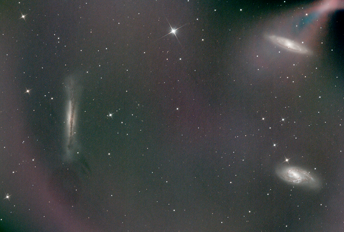

Mais je rencontre quelques problèmes avec le traitement, je remarque de mes couches RVB ne sont pas du tout uniformes, avec quasiment aucune donnée dans le rouge.
En suivant le tuto très bien fait de Colmic avec SIRIL, je me retrouve après colorimétrie avec ça:
Même si les galaxies sont bien visibles et presque "propres", mon fond du ciel est un peu parti en sucette 😅 Faut aimer le rose et les paillettes
Le cercle noir sous la galaxie du Hamburger est probablement une poussière sur le chemin optique non?
Et l'artéfact dans le coin près de M65, je vois pas à quoi il est du. Il est bien présent en sortie du pré-traitement.
Je ne sais pas si c'est mes données brut qui sont faussées, ou si c'est mon traitement qui est à coté de la plaque. Probablement les 2 !
Voilà la sortie du pré-traitement du script SIRIL pour ceux qui veulent s'y plonger:
https://drive.google.com/file/d/1bXMHi8rKE7CzPPXbTeg1YOaO9IGDK-9j/view?usp=sharing
Tout retour est le bienvenu :)
Emile

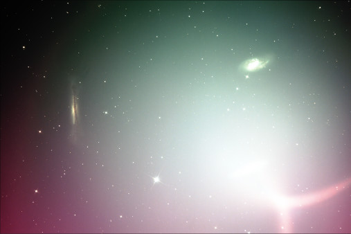

Si ça peut aider d'autres personnes à trouver ce qui cloche, voici ton FITS Google Drive vu en mode "histogramme SIRIL" :
On dirait qu'il y a des problèmes optiques.
Ca aiderait d'avoir les master dark et master flat. Ce sont peut être ces fichiers qui ont été réalisés dans de mauvaise condition ?

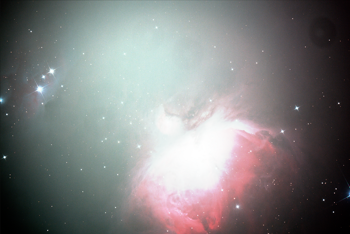

Mais il doit y avoir autre chose. La semaine précédente j'ai pu prendre M42 sans avoir ces traits dans le coin. La sortie du pré-traitement, en histogramme :
Entre les 2, j'ai effectué un nettoyage du miroir primaire.
La collimation s'est bien passée, donc pour moi je suis revenu comme avant (sans les taches que j'avais sur M42 😅)
Mais il y a peut-être un lien

Pas d'idée sur l'origine des aberrations optiques ?
Et en regardant mes deux photos, je remarque un vignettage bien présent. C'est normal pour ce téléscope en 2" avec un capteur APS-C ?
Pour le vignetage avec une asi 2600 et le correcteur gpu qui est long, ca me semble normal.
Ensuite je pense qu il pourrait y avoir une réflection interne ou alors au cul du newton. Peut être ?
50 minutes ago, Eridan31 said:
Miroir primaire trop serré après nettoyage ? Il faut que les trois patins effleurent à peine la miroir, sans aucune force.
Sinon le miroir se déforme sous la contrainte. et cela provoque des aberrations optiques.
Page 10 : http://www.club-astronomie.org/chroniques/La collimation des telescopes.pdf
C’est très probable !
j’ai zappé ce point en effectuant le remontage.
Merci pour ton retour! Je corrige et test de nouveau ce week-end.
