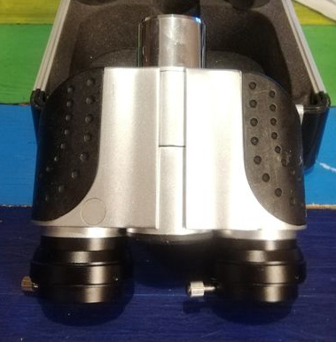

J'ai acquis récemment une tête binoculaire, et dans la foulée j'ai acheté une barlow vissante x2 pour rattraper suffisamment de chemin optique, pour l'utiliser sur mon dobson.
Ca fonctionne très bien, mais... à l'oculaire, le facteur de zoom est bien plus important que x2 : c'est plutôt autour de x3. J'ai bien compris que ce phénomène était inhérent aux barlows (plus on s'éloigne, plus elle grossit), et que seule les barlows télécentriques n'avaient pas cet effet de bord. Cependant, je me demandais si ça valait le coup de tester une autre barlow, ou si elles allaient toutes me donner plus ou moins le même facteur de zoom ? La barlow en question est une SvBony à 6 € (je voulais m'assurer de pouvoir faire la MAP avant d'investir d'avantage). Est-ce que je peux m'attendre à être plus proche des x2 avec une meilleure barlow ? Ou bien rien à voir ? C'est un peu frustrant d'être obligé de grossir autant avec une bino, et j'ai pas vraiment envie d'investir dans une tête 100% compensée à 400 €.

Pour l'instant je suis en mode test/découverte, j'ai acheté la bino vraiment pas cher (100€ d'occase), et donc j'essaye de ne pas trop investir avant de savoir exactement de quoi j'ai besoin. Le GPC Baader au même prix que la bino, je préfère donc éviter pour le moment. D'autant que la correction (de coma apparemment ?) n'est pas du tout ma priorité pour le moment.

De quel modèle de bino s’agit il? Pas certain que les GPC Baader s’adapte à ton modèle.

Je ne pense pas que les GPC Baader puissent s'adapter.
Sur le site TS, ils vendent un modèle semblable avec 2 GPC dédiés (un de 1,6x et un de 2,6x) pour une quarantaine d'€ chacun.
Il reste la solution d'y mettre une bonne barlow dans le nez de la bino mais cela va te coûter plus que la bino elle même.

J'avais essayé avec ma barlow ES x2 (qui est télécentrique), il me manque quelques pouillème pour faire la MAP, dommage.

Sur quel instrument  veux tu utiliser cette bino?
Sur un dobson 250 F/D 4.7.

Je viens de la trouver : d'après cet article sur CN ce serait une (vieille) Antares modèle US. Aucune idée de ce que ça vaut -- pas terrible d'après l'article (mais le mec la compare à la TeleVue...).

Et en virant l'adaptateur d'origine en 1,25" et y mettant un adaptateur court, c'est une autre solution pour utiliser ta bino. Foutu couvre-feu, je t'aurais déjà fait ça en 30 sec...
il y a 5 minutes, Fredjel a dit :
Mon adaptateur rajoute 11 mm. On peut faire plus court que ça ?

Peux tu m'envoyer des photos du PO de ton télescope sur ma messagerie perso que je regarde ta configuration?
il y a 4 minutes, Fredjel a dit :
Ok ça marche, je t'envoie ça.
