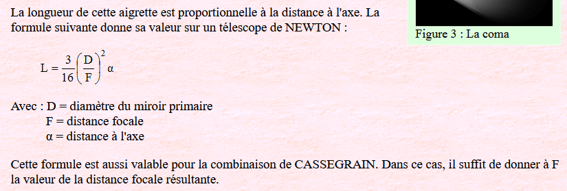

Non : le cassegrain dans son utilisation préconisée ne pose pas de problème avec la coma. 250mm f/15 mini et même porte oculaire de 50mm (c'était avant le 2")
Sérieusement, tu sais de quoi tu parles ?

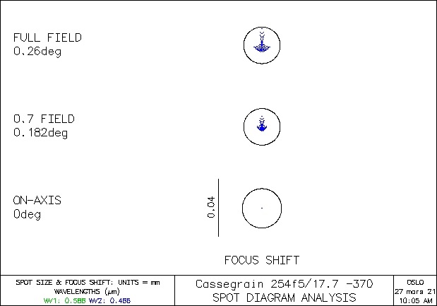

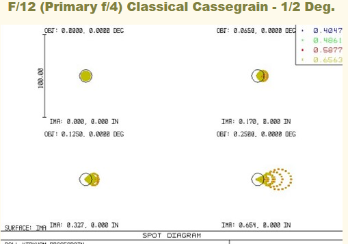

Un cassegrain classique 254f17.7 en tube 2" et champ de 40.8mm de diamètre au foyer 0.26° hors d'axe, ce qui couvre la Lune en entier :
C'est un problème de coma ça ? En l'occurence, les défauts ne sortent même pas du disque de diffraction.
Je ne vais même pas faire l'effort de sortir le graphe à f/15.
Faire des instruments trop petits en diamètre par rapport à ceux qui ont imaginé le design et les torturer à f/D trop court : c'est juste pour faire des instruments commerciaux non destiné à être conservé : je ne sais pas ou en est la sortie du 300mm prévu, mais j'ai bien l'impression que ce fut un gros plouf.
Pour détail technique Serge Bertorello explique bien ce qu'on doit attendre de la coma des système newton et cassegrain :
et divers designs cassegrains triturés : http://www.rfroyce.com/cassegrains.htm
CC-254f177.jpg.83a9c31c65e7c31f31927b5476b7be78.jpgimage.png.f07af965046854e09a58869587288d2c.pngimage.png.62b0378c8370aa7297fb221013460e03.png

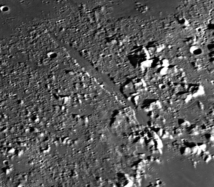

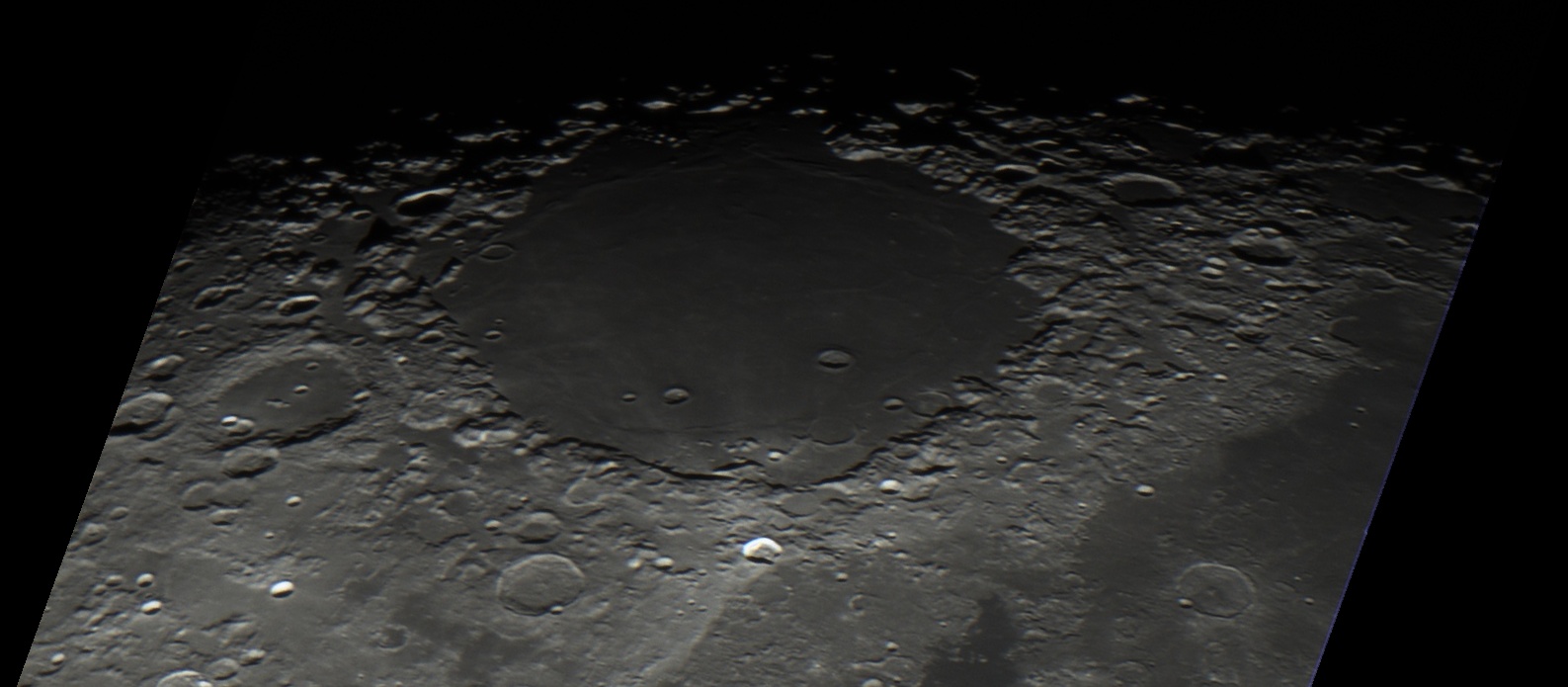

Comme celles de G. Thérin avec un petit Schmidt-Cassegrain de 203mm Première série Lunaire du 02 et 03 septembre au c8 Edge-HD (attention gros post) - Astrophotographie - Astrosurf
Plus récemment celles de PPAQ avec un petit Newton de 254mm pour comparer Gros plans lunaires du 23-03-21 ou quand mon 254 se prend pour un C14 :-)... - Page 2 - Astrophotographie - Astrosurf
Sans oublier Thierry Legault  avec un gros Schmidt-Cassegrain de 356mm Thierry Legault - LA LUNE - SEPTEMBRE 2015 (astrophoto.fr)
Ou sinon celles de JP Brahic avec un très gros Cassegrain de 350mm : Sortie Lunaire HR du Télescope CFF Cassegrain 350 mm F/D 20 Clearceram ( 01-02-03 Avril 2020) - Page 2 - Astrophotographie - Astrosurf
Sinon le Mak n'est pas en reste mais je ne vous mets pas de photos  ... ;)
Modifié par LH44
Il y a 19 heures, LH44 a dit :
Belles images en effet, c'est un C8-EdgeHD, il a la correction de champ qui manque au GSO et ça se voit.

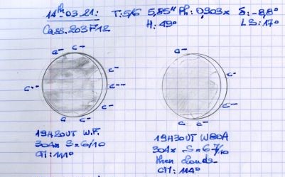

De mon côté j'ai fait ceci
154 gso F12
1667590616_resized_mars02_11.2019H25UTc.jpg.1190aab332a54678b7ce3daacaf0a3ac.jpg1711225124_resized_mars04_12.2020H40UTc.jpg.6d9e8d34bb633eac297407eb484f23d1.jpg
150F10 C6:
235F10 C9:
1381436445_resized_mars20_03.2118H30UTc.jpg.f0da9b61581d33f618d26ea7cd115c65.jpg1286279134_resized_mars25_03.2119H00UTc.jpg.ee7c2bea7e59929233504ec23f80442d.jpg
203 gso F12:
632903437_resized_mars14_03.2119H20UTc.jpg.7019f2aaafe8c168e0f58f138780f8ce.jpg1301436918_resized_mars17_03.2120H30UTc.jpg.3fe7216d38e744e3a3fb6c2e0caf2a5f.jpg

https://www.telescope-optics.net/classical_and_aplanatic.htm
Tu as déjà un handicap sévère à f/10 rien qu'avec la coma.
Note : le SCT est bâti comme un cassegrain ouvert MAIS avec la lame qui corrige partiellement la coma, c'est pour ça qu'on l'a raccourci à f/10 alors qu'au début Célestron les fabricait plutôt à f/15.
Célestron a gardé le coefficient du secondaire élevé à m=5, ça n'arrange pas la courbure de champ mais ils ont sorti le fameux réducteur-correcteur à x0.63 qui arrange beaucoup de choses.
Donc 0.25° de champ corrigé si je comprend bien, la Lune rentre donc presque dedans, des utilisateurs l'on comparé au Celestron 8, au SW MAK 180 et à une APO de 152mm et bien le CC est au dessus en performance pure planétaire, attention ce ne sont que des impressions visuelles en conditions réelles pas des tests sur banc optique :)

Réalisé avec le cc203 gso récemment.
1759684070_resized_uranus13_10.2121H00UT.jpg.d0d44c5992f45618a010ca9e0a3ea7fb.jpg1491728080_resized_uranus08_10.2121H30UT.jpg.2db65404ac159aa129e81422b150cfe4.jpg
et par David Gray aussi récemment (cassegrain DK 435mm)
Quand il faut "gratter" le 1% de contraste...
Avec le 203 bien aligné et collimaté, cheschire, gmk puis sur le ciel.
