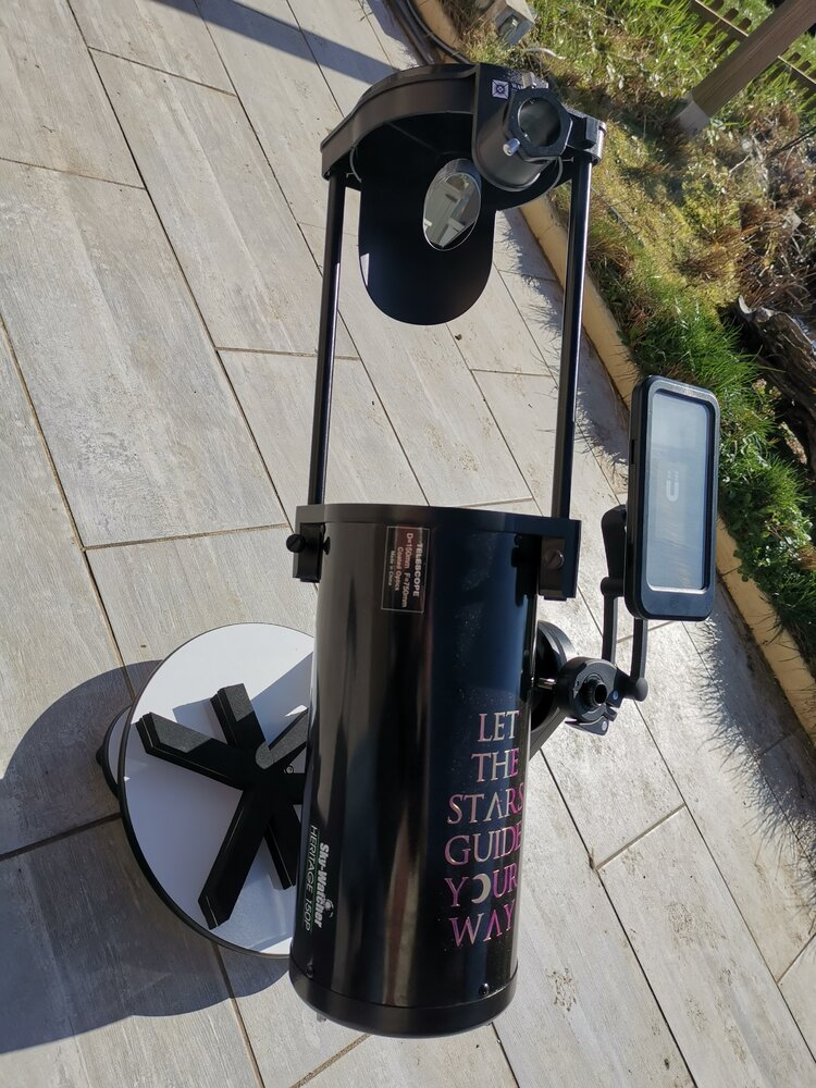

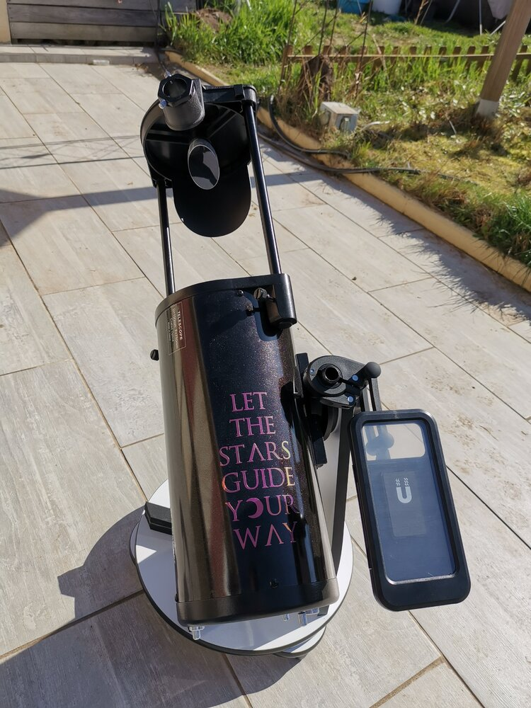

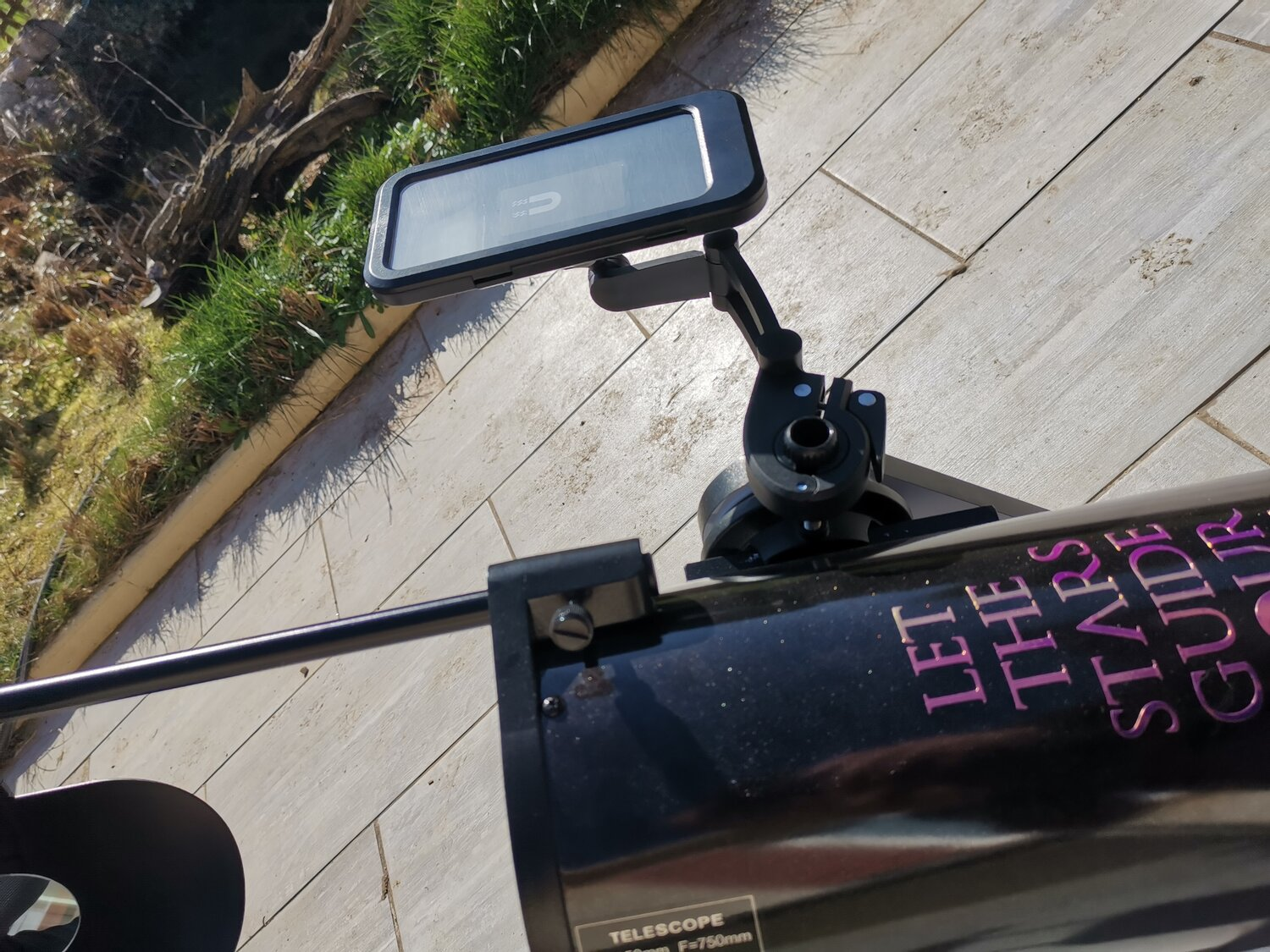

Perso, j'ai prévu d'utiliser Skeye, avec un support smartphone de moto. Que je fixe à la molette de frein. Ça donne ça :
En basculant tout le système vers l'arrière, on peut même éloigner le smartphone de l'entrée du tube pour en limiter la pollution lumineuse.

Important: il faut aussi faire attention à ne pas mettre le smartphone trop près du tube ou de toutes autres parties métalliques du téléscope, sinon ça perturbe les instruments embarqués par le smartphone (boussole, altimètre, gyroscope,....)
